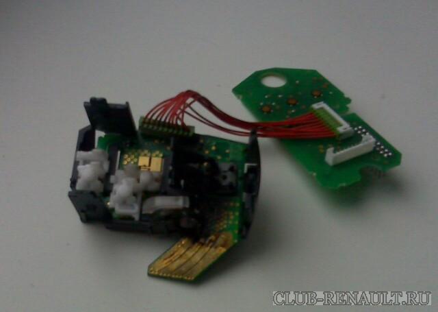

Капс Posted January 1, 2011 Posted January 1, 2011 (edited) ну а теперь мой опыт..) поначалу пришлось долго думать, как располовинивается кожух рулевой колонки. Защелок не видно, а держат они неплохо.. Да и пластик облицовки мягкий, и отвертка легко оставляет на нем вмятины( Но тем не менее располовинил, уперевшись отверткой в подрулевой переключатель и потянув вверх. Теперь знаю, что защелок - 4, и расположены они в "наростах", закрывающих подрулевые, по одной спереди и сзади. При полностью опущенной вниз колонке можно без особых проблем откинуть верхнюю часть кверху и получить доступ к верхней защелке. Затем наоборот рулевую колонку понял и отжал нижнюю половину. чтобы снять - надо и в самом деле снимать нижнюю часть торпеды, а я не понял, как кстати, винты кожуха рулевой колонки имеют и прорези под обычную плоскую отвертку - в отличие от того, что держит торпеду. так вот.. удалось получить щель шириной сантиметра три для ковыряний снизу блока переключателей. Толку от этог онемного, правда.. если на верхнюю защелку достаточно немного надавить сверху вниз, то нижнюю надо отжимать книзу - причем делать это со стороны рулевой колонки, что при неснятом кожухе практически невозможно. Я в итоге решил проблему по-русски - подергав-покрутив блок подрулевых. Вроде ничего при этом лишнего не отломил все эти действия делал при выключенном зажигании (даже без ключа в замке), но клемму с аккумулятора не скидывал. И вот чудеса.. когда я воевал с этим переключатеелм - магнитола взяла и вернула мне диск, который я еще до "пожара" отчаялся извлечь без снятия магнитолы..) ну и напослеок остались разъемы. Первым отсоединяется идущий спереди пучок тонких красных проводов, похоже что к управлятору магнитолой. Собственно, это единственный беспроблеммный разъем. Оставшиеся да имеют фиксаторы, причем разные. Толстый - нужто нажать выступ сбоку. В принципе, после отсоединения первого (красного) блок уже можно довольно свободно вертеть Ну и последний, потоньше - надо преместить фиксатор вбок, он же сам и вытолкнет разъем их гнезда. Все просто, по пока понял, что и куда тыкать - запарился... ради интереса попробовал завести машину со снятым переключателем. Завелась, но печка не работает, равно как и все остальное на центральной консоли. Возможно, где предохранитель погорел - пока не смотрел. возможно, вылечится, если вернуть провода на непострадавшие участки.. посмотрим. ЗЫ. ну а картина выгоревшего участка - один в один с той, что была в соседней теме: PS. сегодня отогнал машину на работу, оттаять в теплом цеху ехал без подрулевика вообще. Оказалось - не весело ни разу: - не работает печка - не работает музыка - не работает звуковой сигнал - фары работают, но, похоже только из-за автосвета и покрытого льдом датчика - ни включить противотуманки, ни переключиться на габариты - не вышло на десерт - заталкивать в цех машину пришлось руками. После 2 км пробега и стоянки с выключенным мотором, пока я откапывал ворота - отказалась заводиться, только щелкая стартером... остальные эксперименты отложены до прибытия нового подрулевика Edited January 2, 2011 by Капс Quote Share this post Link to post Link to comment Share on other sites More sharing options...

namedemon Posted January 5, 2011 Posted January 5, 2011 (edited) Как и обещал фотки. Ну все наверное уже видели в разобраном виде. Представлю в сборе, но в снятом состоянии. 1. Вид так сказать сверху. Виден один из трёх разъёмов. Отсоединять не рекомендую. Перестанут работать указатели поворотов, возможно и датчик света, возможно и др. Можно отключать на время разборки-сборки, но не эксплуатации машины. 2. Вид снизу. Видны 2 разъёма. Один из них имеет около 1.5 десятка мелких контактов. Скорее всего управление магнитолой. Ничего с ним не делаем. Для разборки отключаем. После сборки подключаем. Второй разъём имеет 6 силовых(мощных контактов. Два средних это цепь звукового сигнала. По два по бокам(всего 4 кажется)-цепь насоса омывателя. Рекомендую 4 последних отключить, т.е. откусить шинки контактов в корпусе переключателя. И опять подключить разъём для работы "БИБ" Теперь по предохранителям. На этой фотке обращаю внимание на два из них. Один находится в монтажном блоке В левой колонке, четвёртый снизу. У меня он был номиналом 15А, сейчас на фото стоит 7.5А Какой оставлять пока не решил. Есть у меня и 10А и 15А есть и 30А. Но вот только больше не лучше, а меньше не хуже, во как сказанул! Этот 15-амперный сгорел при замыкании в проводке. Второй находится слева от монтажного блока, в отдельном боксе одноместном. Был номиналом он 10А, я пока оставил тоже 7.5А Вообще по поводу предохранителей есть мысль защитить отдельно на будущее цепь насоса омывателя. Либо подбором номинала, либо путём замера тока насоса. Да и вообще руки бы я некоторым бы инженерам поотрывал. Это ктож сажает на один предохранитель столько сразу важных потребителей??? На одном сидят как оказывается и насос и климат-контроль, и как следствие ещё и обогрев заднего стекла с зеркалами. Это ж полный пипец обзору, особенно зимой. Стёкла все закрыл, чтоб хоть дыханием согреться, так они потеть начали заразы. Да ещё они и грязные к тому же без омывайки. А какой мудрец-конструктор спроектировал данный переключатель? Конструкция как показала практика не только моего авто непрактичная. И я думаю,что из-за шинок, выполненых на текстолите, как на платах микросхем. Да к тому же ещё и контакт там скользящий чтоли был(я не понял, у меня всё выгорело под чистую), либо шлейфик постоянно гнулся. А кто-нибудь обратил внимание на то что шинки на текстолите между собой ничем не изолированы, максимум слоем лака. Расстояние между шинками менее миллиметра!!!!!!!!!! В общем хлипкая конструкция там. Да ещё к тому же как я подозреваю нет реле на насос. 12В напрямую через контакты переключателя. Как это называется??? А больше всего добило то, что как выяснилось, что этот грёбаный ненадёжный узел выполнен заодно с джойстиком управления магнитолой. КОШМАР!!! Никто не задумывался ПОЧЕМУ???!!! Они ведь связаны только пластмассовой коробочкой!!!!!!!!!! А это как называется? Удорожанием конструкции??????? Правильно расчитали!!! Не этот узел выйдет из строя, так другой. А владелец автомобиля заплатит сразу за два. О как!!! Двойная прибыль. И другое дело правильно расчитали. Чтоб народ сам ремонтом не заморачивался, напугаем ка мы народ АйрБэгами. Я ж читал уже где-то здесь на форуме мысль такую что либо подушки можно заблокировать, либо они сработать могут при манипуляциях с подрулевым переключателем. Ребят я честно не из вредности не могу найти более здравые объяснения. Вот поворчал немного я и как-то успокоился немного. Edited January 5, 2011 by namedemon Quote Share this post Link to post Link to comment Share on other sites More sharing options...

namedemon Posted June 19, 2011 Posted June 19, 2011 (edited) Именно такое со старым переключателем не сделаю. Увы. Выгорело много, в том числе и подвижные ролики-контакты. Но нашёл кажется другое решение. Возможно вскоре попробую. Если у нас есть товарищи вплотную занимающиеся с каталогами различных электронных компонентов то помогите пожалуйста опознать реле. Оно на 12В. Надпись на реле OEG OARW-SS-112DM. Понятно что на 12 вольт постоянного. Интересует мощность контактов. Оооочень компактное исполнение. Легко поместится под кожухами подрулевиков. Возможно даже поместится в корпусе переключателя самого, если найдётся свободный уголок. Имеется такое и другое с понятными контактами. Ток контактов указан. 7А. Думаю хватит. Т.к. сейчас у меня стоит 7.5А предохранитель и прекрасно держит цепь насоса и некоторые другие цепи в совокупности. Я б поставил еще предохранитель на 5А перед контактами релюшек. Если реле опознаю, начну работу. Будет запасной вариант на случай сгорания подрулевика. Кстати перейдя по ссылке и посмотрел на фото указанную зону риска понял что зона риска на моём сгоревшем преключателе в другом месте. Не там, где указывает автор. Да и судя по его фото он кажется ошибается. Очаг возгорания похоже не в отмеченой зоне, а в зоне ползунков. Edited June 19, 2011 by namedemon Quote Share this post Link to post Link to comment Share on other sites More sharing options...
Diamond Posted June 19, 2011 Posted June 19, 2011 А нельзя просто увеличить толщину дорожек с помощью припоя? я вот заметил что в старой радиоаппаратуре дорожки очень добротно залужены, в некоторых блоках питания от ПК такое тоже встречал. Quote Share this post Link to post Link to comment Share on other sites More sharing options...
namedemon Posted June 19, 2011 Posted June 19, 2011 (edited) А нельзя просто увеличить толщину дорожек с помощью припоя? я вот заметил что в старой радиоаппаратуре дорожки очень добротно залужены, в некоторых блоках питания от ПК такое тоже встречал. На моём переключателе уже нельзя на старом. Новый думаю не стоит ковырять. Не поможет облуживание. Может только наоборот хуже стать. Нужно либо на новом переключателе изначально ставить релюхи для насоса, а дорожки защитить предохранителями номиналом не более чем ток, потребляемый катушками реле. Это наверное максимум 1-2А, а не как идёт в штатной проводке 15А. Либо функционал старого восстанавливать добавлением некоторых электрокомпонентов. При предохранителе 1-2А если и замкнёт, то он быстрее накроется и возможно ничего не сгорит вообще. Не дай Бог сгорел предохранитель-разобрал подрулевик и посмотрел в чём дело, возможно исправил. А 15А это очень много. Ну так как по поводу релюшки? Не подскажет ли кто параметры? Маркировку реле повторю. OEG OARW-SS-112DM Интересует номинальный ток контактов. Т.е. их мощность. ЗЫ. В компьютере нет такого тока 15А(у меня стиральная машина с меньшим током, электрочайники бытовые в основном 10А). В старой радиоаппаратуре тоже редко наверное. Зато дорожки мощные. От этого только выигрыш, что при малом токе толстые проводники. А у нас предохранитель на 15А и жиденькие дорожки. Не расчитано однако. Edited June 19, 2011 by namedemon Quote Share this post Link to post Link to comment Share on other sites More sharing options...

namedemon Posted March 28, 2012 Posted March 28, 2012 (edited) Наконец я доработал подрулевик. Сказать хочу огромное спасибо за ссылку Slavto, да и автору статьи дай Бог здоровья.Вот надыбал некую инфу по переключателям. http://www.drive2.ru/cars/renault/clio_spo...152063563/#post Если б руки росли из правильного места,сам бы такое сделал,а так,увы) Ну а теперь как у меня это произошло(почти произошло) второй раз. Сегодня утром немного прогрев машину, потянул за ручку подрулевого и почувствовал знакомый запах. Но насос омывайки исправно работал. "Первый звоночек" подумал я и решился на разборку и доработку подрулевика. Дома разобрал: Посмотрите как отчётливо видна гарь и откуда всё это начинается. Прав я был что автор статьи неправильно определил очаг, но схемку он собрал действительно рабочую. Спасибо ему. Моё мнение, что это обычное искрообразование, усугублённое погодными условиями, возможно конденсат, слабые контакты, не расчитанные на это и вдобавок очень маленькое расстояние между контактами. На фото, где я уже почистил, хорошо видна язвочка, которая возникла в результате электрической дуги(искры) Чистил специальным очистителем контактов и гигиенической палочкой. Но думаю можно также использовать и какой-нибудь слабый растворитель-обезжириватель, например туалетную воду или "Галоша". Между контактами поскоблил миниатюрной отвёрткой. Единственное, чем моя схема отличается от схемы автора, это то что мне не пришлось резать провода штатной проводки, хотелось процесс сделать обратимым и менее болезненным для Клюши. Я резал не провода, а шинки внутри самого подрулевого выключателя. Но схема моя построена по тому же принципу. Извлёк шинки Разрезал маленькими бокорезами аккуратно и припаял провода. Кстати самый тонкий, пятый(на картинке всего их пять проводков) зря припаивал. Он не нужен, просто изначально планировалась несколько иная схема. Получилось в сборе примерно так. Осталось подать питание. Так как расписано в статье автора. Т.е. "+" извлечь из разъёма, подсоединить напрямую к схеме, а на его место посадить извлечённый "-" Сегодня всё сделал и успел проверить. Схему не трудно и не помешает сначала проверить не на машине, а дома если имеется источник питания 12VDC, так я и сделал. Потом проверил на машине, погонял подрулевик в различных режимах, всё отлично. Получил моральное удовлетворение от проделанной работы Edited March 28, 2012 by namedemon Quote Share this post Link to post Link to comment Share on other sites More sharing options...
