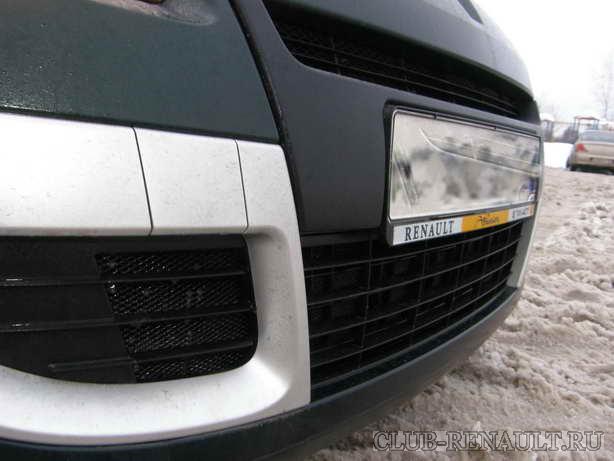

Ну вот я вчера и поставил сетку в бампер и за решетку над ним. Все прекрасно делается и без снятия бампера. Потребовалось открутить около 7 болтов держащих пластиковый кожух снизу и по два самореза передних подкрылок. Неудачно сделан стык в передней части арки колеса - соединение юбки бампера, нижнего кожуха и пластикового элемента локера. Эти детали соединены алюминиевой заклепкой, пришлось заклепку отломать и потом делать новую.
А вообще сетку оказалось очень удобно ставить снизу, гораздо проще чем на Фокусе и 308.
Итого по времени заняло примерно 1,5 часа. По деньгам - 370 р на сетку + 90 р на пластиковые хомуты.

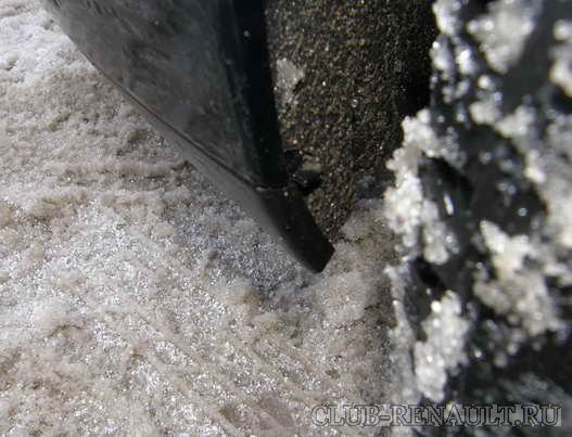

... Неудачно сделан стык в передней части арки колеса - соединение юбки бампера, нижнего кожуха и пластикового элемента локера...
Я правильно понял, что локер загибается вперед и крепится заклепками к нижней части бампера? В документации такого нет.
Там загибается не сам "валенок", а пластиковая деталь под ним.
Ниже фото. Заклепка находится за подкрылком, в месте стыка бампера и юбки бампера.

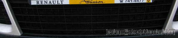

А вот и сама сетка:

Вы там поакуратнее с бампером особенно с задним, хлипковат он ( по сравнению с предыдущими Сенями)

У товарища на видеоролике отсутвует болт крепления бампера в арке. Его либо отвинтили, либо ухо, в которое он вкручивается отломали. Если бы это крепление было, то бампер был бы связан с кузовом более жестко. Прорезь на бампере явно повредили когда отрывали его от кузова без отгибания "язычка", a так все что угодно сломать можно.
Что касается эластичности самого бампера по сравнению с предыдущими поколениями Сценика, то не вижу ничего в этом плохого. При легких ударах бампер либо вообще останется цел (несколько раз испытывал это на Символе 4ф, у которого тоже очень мягкий бампер), либо по крайней мере не передаст энергию удара на кузов. Жесткие бамперы часто трескаются.
Я вижу проблему только в самом по себе "косом сочленении" бампера и крыла. При такой схеме небольшое перемещение бампера вверх-вних неизбежно даже при обычной эксплуатации без ударов. Такое бывает у многих машин с подобным креплением бампера и может приводить к повреждению краски на стыках бампера и крыла. Также возможно именно в этом причина того, что задняя дверь у некоторых начинает задевать за бампер.

Сегодня таки поставил сетку. Спасибо ВАТману и Мышуну за советы - пригодились.
Купил готовую сетку 2 шт. (продают в картонных коробках). На коробке большая надпись 110х20 см. На самом деле оказалось 100х20.
Также купил 50 стяжек. Памятуя о 25 шт ВАТмана думал хватит.
Вечером поставил машину в гараж и не удержался, решил тут же ставить. Демонтаж был действительно очень несложным.
Установки сетки в нижнюю часть тоже. Особенно в центральную решетку, так как она снимается и можно спокойно прирезать сетку и тут же закрепить стяжками. В боковые воздухозаборники тоже ничего сложного (я ставил отдельных 2 куска сетки в них).
Но вот установка в верхнюю часть заставила понервничать. Не очень удобно. Хотя это для меня - руками работаю редко :( Для более умелых думаю нормально, так как обе руки туда проникают нормально.
На город опустился вечер, а у меня закончились стяжки :( Много потратил на нижнюю решетку.
Пришлось шабашить. Утром купил еще 50 стяжек и пошел заканчивать. Домучил верхнюю решетку. Субъективно потратил на нее больше всего времени. Потом сборка в обратном порядке. Пришлось немного повозиться, пока понял как устанавливать снятую защиту - уж больно не хотелось сломать пластик. На самом деле устанавливать не сложно. Заклепки пришлось ставить обычные, так как лепестковых не нашел :(
По времени всего потратил не меньше 5 часов, так что отдельный респект ВАТману за его оперативность в 1.5 часа.
... Демонтаж был действительно очень несложным.
Установки сетки в нижнюю часть тоже. Особенно в центральную решетку, так как она снимается и можно спокойно прирезать сетку и тут же закрепить стяжками....

Поставил. Разве на второй фотке не видно?

Вот обещанный отчет по установке сетки:
1. Сетку купил размером 1200х400 мм с ячейкой 16x8 мм. Цена за такие сетки на рынке от 550 р до 750 р. Одной такой сетки хватило на все и еще немного осталось.
Размер ячейки немного больше, чем я хотел, но сетки с мелкой ячейкой были только размером 1000x200 мм или меньше, побоялся, что может не хватить. Стоят они 300-350 р. Чтобы закрыть все отверстия в бампере потребовалось бы 2 таких сетки
2. Для установки сетки снимал бампер. На снятие ушло минут 20 не спеша, на установку еще меньше.
Снятие бампера я описал в отдельной инструкции: Scenic-III Снятие переднего бампера.
3. Сетку пришлось разрезать на 5 частей:
Резал по месту, там есть несколько выступающих частей, под которые пришлось делать вырезы, поэтому размеры не привожу.
Сетку на отверстия под бампером вначале ставить не планировал, но поскольку образовались излишки сетки, то поставил и туда.
3. Сетку устанавливал на пластмассовые стяжки (хомуты). Длина стяжек 200 мм. Можно и короче, но с длинными легче работать.
Просовывать стяжки одному не просто: бампер огромный, не хватает длины рук. Мне помогала жена.
Всего ушло:
- на центральную нижнюю часть - 20 стяжек;
- на центральную верхнюю часть - 10 стяжек;
- на боковые части - по 5 на каждую, всего 10 стяжек;
- на часть, закрывающую отверстия под бампером - 14 стяжек:
Итого израсходовано 54 стяжки.
На установку сеток ушло около часа. Вместе со снятием и установкой бампера потратил 1.5 часа.
Вот как выглядит результат:
Изменено пользователем Мышун
