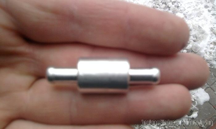

не стал заморачеватся подбором обратного клапона с других авто и купил на рынке универсальные зделаны из какогото легкого сплава похожего на алюминий работают идеально на шлангочки надеваются плотно а самое главное это цена 15 гривен =где то 2 долара.вот фотка правда качество плохое с мобилы делал
Изменено пользователем antoxa77

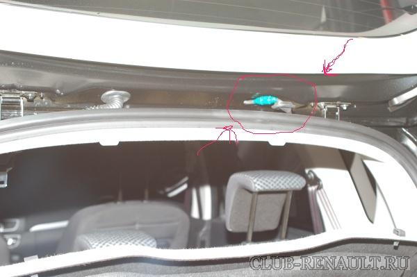

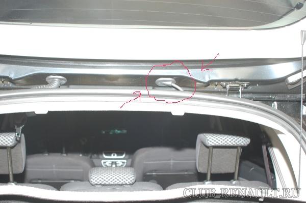

а нечего разбирать ненадо дело 2х минут .если надо могу фотку выложить куда и как поставить.это и на улице можно сделать

Ну вы даете... все описано в этой же теме на второй странице Сам ставил клапана (опелевские) руководствуясь этой темой. время заняло 2 минуты.

у тебя тоже все здорово описано, но необходимо снимать облицовку в верхней части задней двери что у меня например не очень получилось. Поэтому пошел более простым путем который описал Dmitry Z Изменено пользователем MaXimus
to GraDen'
есле человек попросил выложить так почемубы еще раз не выложить.тем более в начале фото со снятием накладки
выковыреваеш пальцем эту резинку куда трубочка входит
вытягиваеш трубочку она там с запасом .перерезаеш ее и вставляеш клапан.я еще на всякий пожарный изолентой замотал.вот и все на все про все 1 выкуреная сигарета.а спереди вообще намного проще куда хочеш туда и ставь

Я отогнул край заглушки пальцем, просунул под нее отвертку тонкую и извлек заглушку отверткой. На место становится без проблем. Омывайка льется в начале движения дворника. Омывайки всегда будет достаточно потому что она (омывайка) постоянно находится в трубочке (для этого и ставим обратный клапан)

Ставь клапан и будет тебе счастье! Пока есть в бачке омывайка - лить будет сразу после включения заднего дворника. при наличии клапана омывайка будет не только в участке трубки от клапана до форсунки но и в участке от клапана до бачка омывателя.
