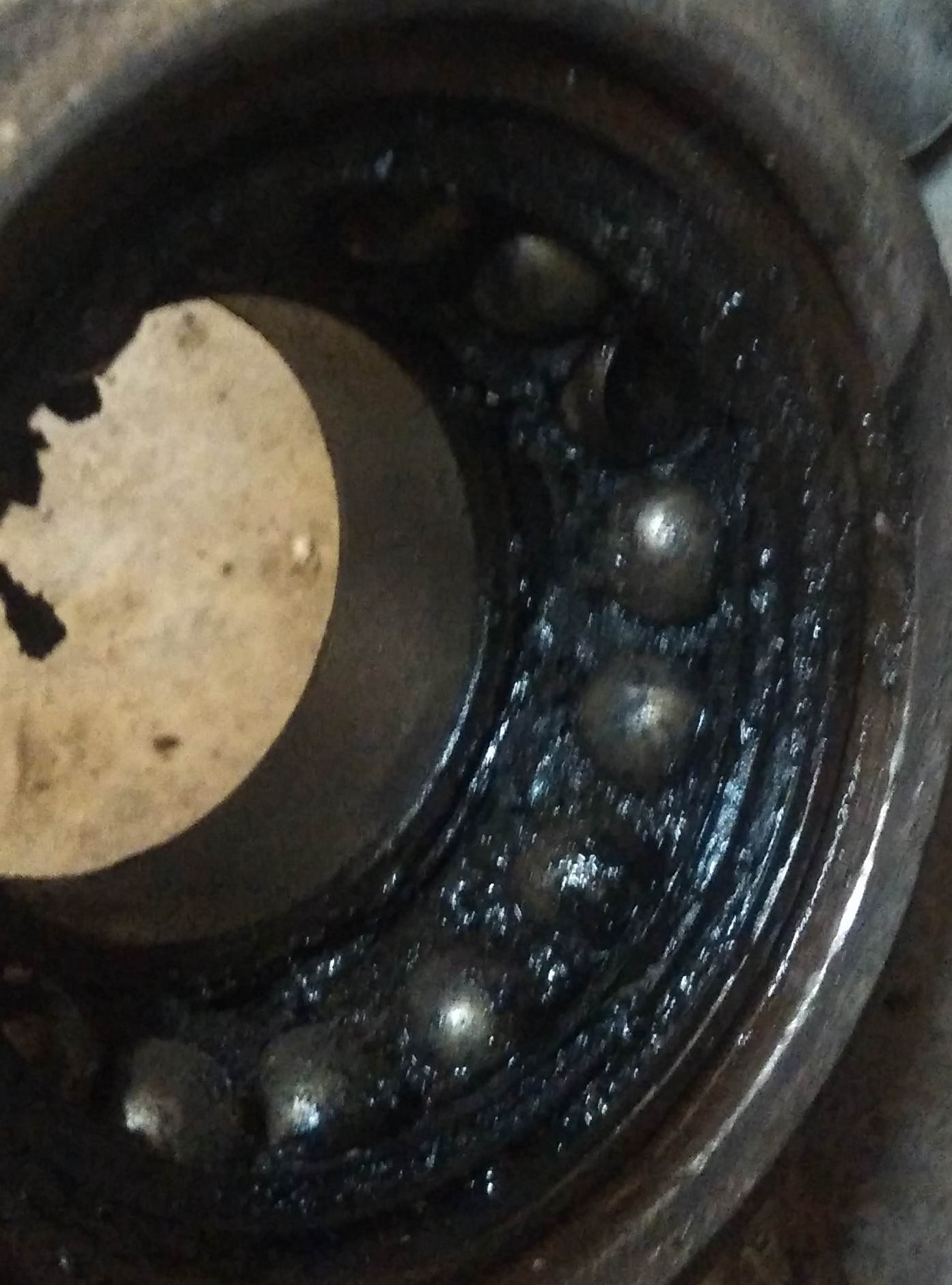

Загудел зимой в 2017. Летом так хрустнул, будто зубья шестерёнок грызут друг друга. Вывешивание авто показало на скрежет колеса. Вскрыл подшипник передней ступицы и случайно заметил отсутствие половинки шарика.

В 14.05.2017 в 14:38, ЮлКос сказал:
А зачем его было разглядывать. Менять сразу и не приглядываться. Восстановить чтоли хотел?
2 часа назад, mergen сказал:
Восстанавливать :lol::D:lol::D. Пока выбивал его и увидел. Ни разу не видел сломанный пополам шарик.
Только что, ЮлКос сказал:
И пополам сломанные, и "пожеванные" попадались. А ещё как-то болгаркой внутреннюю обойму со ступицы срезал, а потом тонкий слой металла от неё же снимал когда задние колодки на ходу на скорости заклинило (правда на VW B2 дело было).
