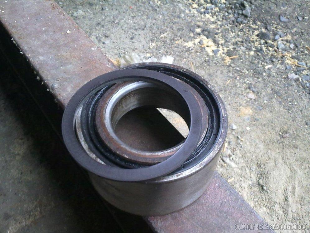

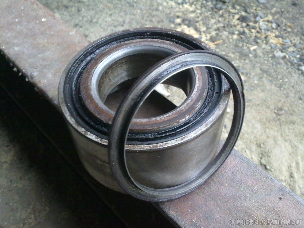

Зашумел задний подшибник на тормазном диске. Гул стоял страшный.
Вроде как менять подшибник в этой ситуации нужно было срочно, а то он мог и заклинить.
Номер подшибника был SNR FC 40696 S10 с размерами (30х62-48). Поискав в Эксзисте и других местах понял, что он не мало стоит и не так то его просто купить вообще.
Поэтому я купил просто три подшибника обычных с размерами (30х62-16) и воткнул их вместо оригенального подшибника. Правда пришлось немного расточить фаску в одном подшибнике так как он не прилегал плотно из-за немного другой фаске. А так подошли идеально.
Правда я не учел одного момента, что диск разогревается сильно при тормажении, а в обычном подшибнике используется обычный литол.
Р.S. когда вскрыл старый подшибник, то оказалось, что там смазка была. Тогда не понятно чего он начал шуметь.
В общем сегодня снова снял свои новые ступичные подшибники для замены в них смазки. После 1000 км. литол даже не испортился. Темепература на него не повлияла. Износ самих подшибников практически никакой хоть снова туда их вставляй, но я поставил новые так как во время вбивания их в диск они все равно травмируются. В подшибники положил синтетическую смазку STEP UP высокотемпературную. Вывод такой. Ставить три подшибника вместо одного можно, но это все таки временная мера. Лучше постаить один двухрядный так безопасней.
