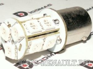

Ну вот я все же купил диоды в дхо
Цена 160 за штуку http://www.diodmag.ru/svetodiodnye-lampy-d...p21w-13smd.html
Вот так светит новая лампа
Лампы накаливания Р21W. Пока с фарами проблем не наблюдаю. Надо подождать, пройдёт полгодика, тогда и посмотрим. В перспективе поменяю на светодиодные: 1156-P21W-4H1.5, 6 Вт, 600 Лм или 1156-P21W-18SMD, 270 Лм. Склоняюсь к второму варианту, раздражают встречные с очень ярким светом.
Вот с 18smd будет самое то ! Я поставил на 13smd, на мой взгляд светят чуть слабее штатных ламп ((

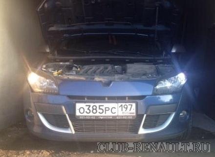

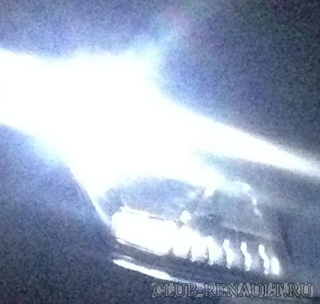

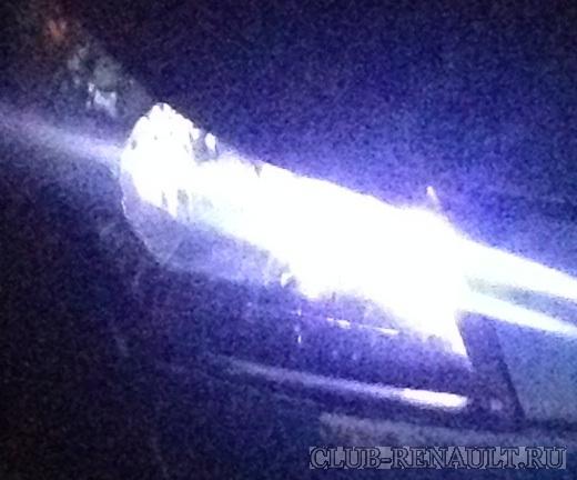

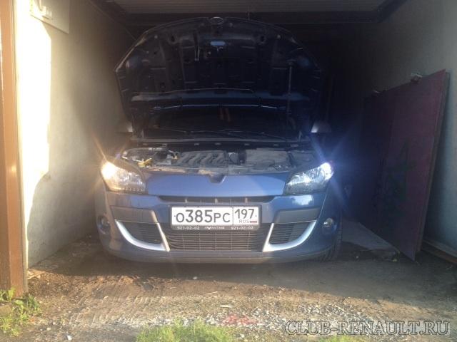

фото прокомментируй, что с права , что с лева,пожалуйста
Изменено пользователем автор02
Слева фото с ДХО (фото лампы во вложении, 13 диодов), но я бы взял на 18 диодов, т к на 13 чуть тусклее стандартных ламп светит.
Пробовал линзованные диоды, но что-то перегорели быстро.
Справа - габариты . Когд заказывал лампы было указано цвет "белый")))
Вот фото сравнения стандарт/диод
