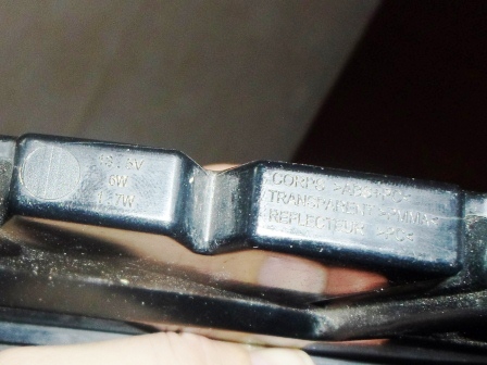

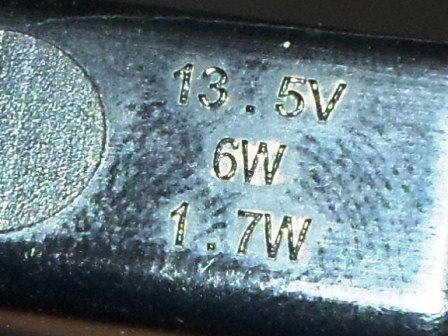

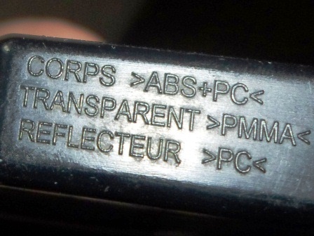

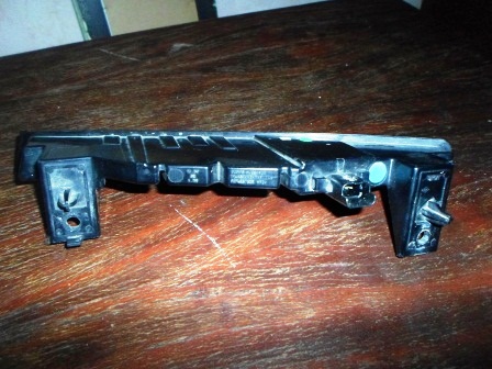

therapeFt Опубликовано 14 Февраля 2015 Опубликовано 14 Февраля 2015 Над задней дверью установлен отражатель.Там должны гореть лампочки?У меня не горят. Над задней дверью стоп-сигнал вроде как... Цитата Поделиться этим сообщением Ссылка на сообщение Ссылка на комментарий Поделиться на других сайтах Прочее
radiogerman Опубликовано 15 Февраля 2015 Опубликовано 15 Февраля 2015 Над задней дверью стоп-сигнал вроде как... он не над, а на ней сверху) Цитата Поделиться этим сообщением Ссылка на сообщение Ссылка на комментарий Поделиться на других сайтах Прочее
Kostean Опубликовано 15 Февраля 2015 Опубликовано 15 Февраля 2015 он не над, а на ней сверху) Согласен.Так он должен гореть или работает как отражатель? Цитата Поделиться этим сообщением Ссылка на сообщение Ссылка на комментарий Поделиться на других сайтах Прочее
MarSOzr Опубликовано 15 Февраля 2015 Опубликовано 15 Февраля 2015 Согласен.Так он должен гореть или работает как отражатель? Должен загораться одновременно с основными стоп-сигналами. Цитата Поделиться этим сообщением Ссылка на сообщение Ссылка на комментарий Поделиться на других сайтах Прочее

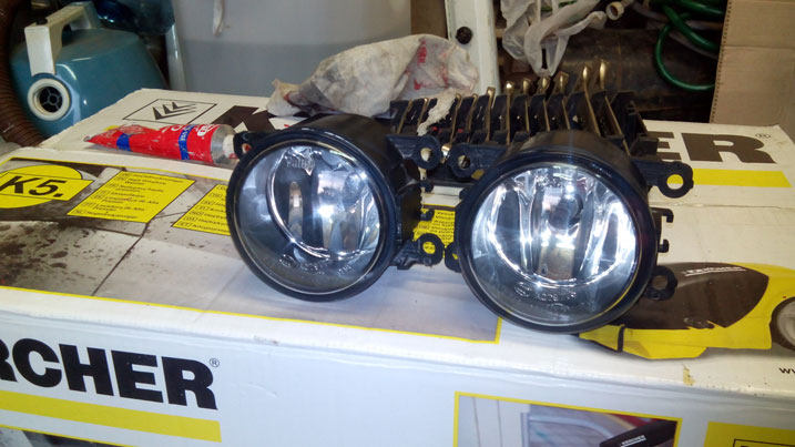

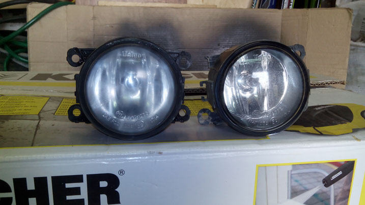

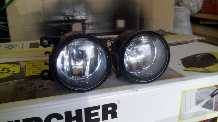

Subzero Опубликовано 1 Августа 2016 Опубликовано 1 Августа 2016 На этих выходных заполировал противотуманки. Полировал наждачкой на "липучке" с помощью дрели. Сначала зерном на 80 Потом на 600, затем 1200 и 2000. После наждачки полировал пастой ГОИ Отполировать в полную прозрачность не получилось, была заметна легкая шагрень. Но затем на стекло была наклеена бронировочная пленка112 мкм и стекло стало как заводское. От новой практически не отличить. Цитата Поделиться этим сообщением Ссылка на сообщение Ссылка на комментарий Поделиться на других сайтах Прочее
therapeFt Опубликовано 2 Августа 2016 Опубликовано 2 Августа 2016 18 часов назад, Subzero сказал: От новой практически не отличить. Красота! Молодец Цитата Поделиться этим сообщением Ссылка на сообщение Ссылка на комментарий Поделиться на других сайтах Прочее
Seatank Опубликовано 5 Августа 2016 Опубликовано 5 Августа 2016 (изменено) Левая -новая. правая-апгрейд? Так то заметно немного. ПТФ, если честно, я включаю только при прохождении линии ТО. Никогда не замечал необходимости в них, учитывая как адово греется при включении у них стекло, и определенный гемор для замены ламп. Изменено 5 Августа 2016 пользователем Seatank Цитата Поделиться этим сообщением Ссылка на сообщение Ссылка на комментарий Поделиться на других сайтах Прочее
Subzero Опубликовано 5 Августа 2016 Опубликовано 5 Августа 2016 На всех трех фото фары старые. Просто на первых двух левую фару я начал делать первой, а правую не трогал и выложил для сравнения. На третьем фото обе фары отполированы и забронированы. Цитата Поделиться этим сообщением Ссылка на сообщение Ссылка на комментарий Поделиться на других сайтах Прочее

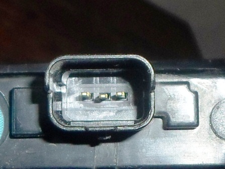

Вэнси Опубликовано 7 Июня 2017 Опубликовано 7 Июня 2017 Меган 3 в универсале 2009г. Перестал гореть третий стоп-сигнал на крышке багажника. В инете пишут контакты в разъёме подгнили. Можно пропаять и будет всё ОК. Чтоб добраться надо изнутри крышки снять среднюю часть обшивки. Кто-нить снимал? Как снять? По ходу на защёлках, как и обшивки дверей. Боюсь сломать. Цитата Поделиться этим сообщением Ссылка на сообщение Ссылка на комментарий Поделиться на других сайтах Прочее

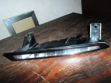

DmPr Опубликовано 25 Февраля 2018 Опубликовано 25 Февраля 2018 При включении габаритов загораюся лэды дхо. Хотя и присутствуют лампочки w5w, но они не загораются. Так и должно быть? Цитата Поделиться этим сообщением Ссылка на сообщение Ссылка на комментарий Поделиться на других сайтах Прочее
