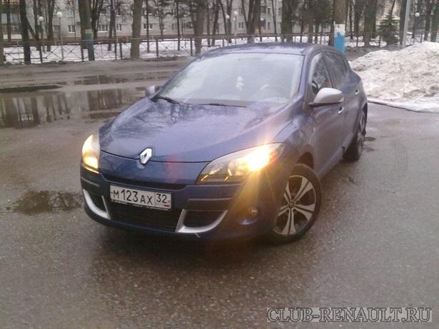

А это ДХО на моём Меганчике:
post-22870-1365411583_thumb.jpgвключаются при запуске двигателя, гаснут при включении габаритов, при мигании дальним не отключаются. :to_become_senile: :to_become_senile: Изменено пользователем Harley
