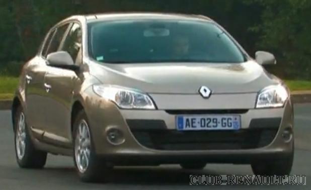

Не, это не такие. Они поменьше, и форма не та. Вот картинка, взята отсюда:
Наши, которые под фарой:
левая: 266051882R
правая: 266002887R
Вот тут подробнее.
