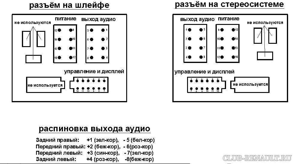

Всем привет! Сегодня инсталлировал высокочастотные динамики. Кабель пробрасывал свой. Звуком доволен! Наконец появился более объёмный звук благодаря более выраженным стереоэффектам на высоких частотах. Если кому-то нужна распиновка разъёма аудиоситемы для самостоятельной установки, скину через пару дней.
Поздравляю! Выложите, пожалуйста, для всех!
Выкладываю распиновку разъёма аудиосистемы Сени-3... Снял стереосистему и прозвонил её разъём с помощью тестера... Подключение проводов твиттеров выполнил на проводах основных динамиков, сразу за разъёмом... С помощью жёсткой проволоки дополнительные провода достаточно быстро можно вывести куда угодно... Успехов в подключении твиттеров!!!
