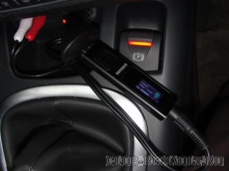

Моя схема. 1) Кабель 2тюльпана/джэк 3,5мм.( длинна 0,5метра) 2)Плеер с выдвижным юсб. 3) Зарядка для юсб от прикуривателя. (Соответсвено плеер в зарядку,3,5мм в плеер) Бабка за Дедку, дедка за В репку :clap:
зачем все так сложно купи ФМ модулятор и не мороч себе я.....ца.эфект тотже но без всяких соединений.проверено у меня был года 4 назад на символе :tease:

Оцтал :clap2: Нужно изучить тему. Пройдет за отмаз,что "моя схема"пока временна. :bow:
Просто плеером пользуюсь в метро когда тачку оставляю, а заредить не где в пути, вот и купил зарежалку в прикуриватель юсб, а потом уже решил попробовать кабелем подключить к машине. так пока и гоняю...

post-23070-1330798323_thumb.jpgБабка за дедку...имхо
когда ты это описовал словами это звучало ужасно и страшно .а на картинке все оказалось не так страшно .молодец спасибо
