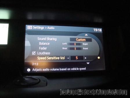

igorb68 Опубликовано 1 Ноября 2012 Опубликовано 1 Ноября 2012 Подскажите пожалуйста, как работает адаптация звука к скорости на магнитоле. В настройках магнитолы все включил по максимуму, но при движении на слух разницы в громкости не замечаю, как в городе, так и на трассе, больше 100км не разгонялся. Кто сталкивался с данными функциями, какой у них вообще алгоритм работы? Цитата Поделиться этим сообщением Ссылка на сообщение Ссылка на комментарий Поделиться на других сайтах Прочее
Ridler Опубликовано 1 Ноября 2012 Опубликовано 1 Ноября 2012 Работает после 100 км.час. Цитата Поделиться этим сообщением Ссылка на сообщение Ссылка на комментарий Поделиться на других сайтах Прочее
Renаult Опубликовано 2 Ноября 2012 Опубликовано 2 Ноября 2012 Кто сталкивался с данными функциями, какой у них вообще алгоритм работы? Использовал на Флюенсе и на Сценике, но ИМХО "автоприбавляемость" ставить на минимум. Бывает и так едешь с громкой музыкой, а при наборе скорости так дубасить начинает, что приходится убавлять. А это лишние манипуляции во время скоростного движения. И еще, шумоизоляция Сценика весьма хороша и сильное автоматическое прибавление звука бывает необоснованным. Цитата Поделиться этим сообщением Ссылка на сообщение Ссылка на комментарий Поделиться на других сайтах Прочее
igorb68 Опубликовано 6 Ноября 2012 Опубликовано 6 Ноября 2012 Использовал на Флюенсе и на Сценике, но ИМХО "автоприбавляемость" ставить на минимум. Бывает и так едешь с громкой музыкой, а при наборе скорости так дубасить начинает, что приходится убавлять. А это лишние манипуляции во время скоростного движения. И еще, шумоизоляция Сценика весьма хороша и сильное автоматическое прибавление звука бывает необоснованным. Пробовал 100 и 110км 0 эффекта, я так понял какойто косяк в магнитоле? Цитата Поделиться этим сообщением Ссылка на сообщение Ссылка на комментарий Поделиться на других сайтах Прочее
Renаult Опубликовано 6 Ноября 2012 Опубликовано 6 Ноября 2012 igorb68, При установленном минимуме, разницу в громкости при 100 и 110 км/ч, думаю не почувствовать, да видимо её и нету. Установите максимум увеличения, громкость на 20-25 единиц и прокатитесь хотя бы на 130-140 км/ч. думаю разница будет весьма ощутима. А если её не появится, то видимо, что-то действительно не так. Цитата Поделиться этим сообщением Ссылка на сообщение Ссылка на комментарий Поделиться на других сайтах Прочее
igorb68 Опубликовано 6 Ноября 2012 Опубликовано 6 Ноября 2012 igorb68, При установленном минимуме, разницу в громкости при 100 и 110 км/ч, думаю не почувствовать, да видимо её и нету. Установите максимум увеличения, громкость на 20-25 единиц и прокатитесь хотя бы на 130-140 км/ч. думаю разница будет весьма ощутима. А если её не появится, то видимо, что-то действительно не так. Спасибо за совет. Увеличение громкости стояло на максимум, громкость где-то на 10-15, завтра попробую побольше. Цитата Поделиться этим сообщением Ссылка на сообщение Ссылка на комментарий Поделиться на других сайтах Прочее

MaXimus Опубликовано 8 Ноября 2012 Опубликовано 8 Ноября 2012 Подскажите пожалуйста, как работает адаптация звука к скорости на магнитоле. В настройках магнитолы все включил по максимуму, но при движении на слух разницы в громкости не замечаю, как в городе, так и на трассе, больше 100км не разгонялся. Кто сталкивался с данными функциями, какой у них вообще алгоритм работы? Работает после 100 км.час. Мне кажется что эта функция работает скорей не от увеличения скорости, а от увеличения фоновых шумов. Цитата Поделиться этим сообщением Ссылка на сообщение Ссылка на комментарий Поделиться на других сайтах Прочее
alex_cop Опубликовано 8 Ноября 2012 Опубликовано 8 Ноября 2012 Мне кажется что эта функция работает скорей не от увеличения скорости, а от увеличения фоновых шумов. Лично на моем авто увеличение громкости магнитолы на 5 пунктов происходит после 60 и 110 км в час. Уровень прибавки громкости настраивается с помощью дистанционного блока, расположенного на сдвижном блоке подлокотника в разделе =AUDIO=. По возможности постараюсь сделать фотографии, правда меню на английском языке. Цитата Поделиться этим сообщением Ссылка на сообщение Ссылка на комментарий Поделиться на других сайтах Прочее
Renаult Опубликовано 8 Ноября 2012 Опубликовано 8 Ноября 2012 ...с помощью дистанционного блока, расположенного на сдвижном блоке подлокотника в разделе =AUDIO= Имеется ввиду блок управления навигацией, что ли? Цитата Поделиться этим сообщением Ссылка на сообщение Ссылка на комментарий Поделиться на других сайтах Прочее
alex_cop Опубликовано 8 Ноября 2012 Опубликовано 8 Ноября 2012 Имеется ввиду блок управления навигацией, что ли? У меня на этот блок выведено и управление коммуникационным блоком, который находится за перчаточным ящиком под передней панелью. Цитата Поделиться этим сообщением Ссылка на сообщение Ссылка на комментарий Поделиться на других сайтах Прочее
MaXimus Опубликовано 8 Ноября 2012 Опубликовано 8 Ноября 2012 Лично на моем авто увеличение громкости магнитолы на 5 пунктов происходит после 60 и 110 км в час. Уровень прибавки громкости настраивается с помощью дистанционного блока, расположенного на сдвижном блоке подлокотника в разделе =AUDIO=. По возможности постараюсь сделать фотографии, правда меню на английском языке. У меня машина без навигатора. Т.е. и без дистанционного блока. Настройка происходит с помощью кнопок меню, которые размещены возле дисплея. И я не замечал порога в 60 и 110 км в час. Бывает и на 30 км в час. Ощущение такое, что дал газу, или едешь вдоль забора, в общем если уровень шума повышается то увеличивается громкость магнитолы. Причем, если штатная магнитола может каким-то образом контактировать с датчиком скорости, то не штатная ни как. А у меня на Alpine автоматическая регулировка уровня звука работает отлично. Цитата Поделиться этим сообщением Ссылка на сообщение Ссылка на комментарий Поделиться на других сайтах Прочее
igorb68 Опубликовано 11 Ноября 2012 Опубликовано 11 Ноября 2012 Лично на моем авто увеличение громкости магнитолы на 5 пунктов происходит после 60 и 110 км в час. Уровень прибавки громкости настраивается с помощью дистанционного блока, расположенного на сдвижном блоке подлокотника в разделе =AUDIO=. По возможности постараюсь сделать фотографии, правда меню на английском языке. громкость ра 5 пунктов определяет на слух или по показаниям магнитолы? Цитата Поделиться этим сообщением Ссылка на сообщение Ссылка на комментарий Поделиться на других сайтах Прочее
alex_cop Опубликовано 11 Ноября 2012 Опубликовано 11 Ноября 2012 (изменено) громкость ра 5 пунктов определяет на слух или по показаниям магнитолы? Устанавливается в настройках пользователем... Изменено 13 Ноября 2012 пользователем alex_cop Цитата Поделиться этим сообщением Ссылка на сообщение Ссылка на комментарий Поделиться на других сайтах Прочее

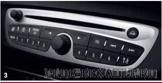

valerasml Опубликовано 13 Ноября 2012 Опубликовано 13 Ноября 2012 (изменено) Есть у кого мануал на такую магнитоллу, только у меня еще надпись есть bluetooth Изменено 13 Ноября 2012 пользователем valerasml Цитата Поделиться этим сообщением Ссылка на сообщение Ссылка на комментарий Поделиться на других сайтах Прочее
igorb68 Опубликовано 14 Ноября 2012 Опубликовано 14 Ноября 2012 Устанавливается в настройках пользователем... с настройкой я разобрался, вменяется меню другое и на русском: -адаптация громкости к скорости; -низкая -высокая -очень высокая. Выставил очень высокую, но никакой разницы в громкости не ощущаю. Поэтому и спросил как изменяется фактически громкость при изменении скорости только на слух или еще как то отображается. Цитата Поделиться этим сообщением Ссылка на сообщение Ссылка на комментарий Поделиться на других сайтах Прочее
Renаult Опубликовано 14 Ноября 2012 Опубликовано 14 Ноября 2012 igorb68, Скорость-то какая? Рено, достаточно шумоизолированные автомобили, поэтому надо прокатиться "с ветерком" чтобы почувствовать прирост громкости. Полезна такая функция если едешь с открытыми окнами и аэрошумы мешают насладиться любимой мелодией. В при закрытых окнах так ИМХО нужды особой и нет. Цитата Поделиться этим сообщением Ссылка на сообщение Ссылка на комментарий Поделиться на других сайтах Прочее
igorb68 Опубликовано 14 Ноября 2012 Опубликовано 14 Ноября 2012 igorb68, Скорость-то какая? Рено, достаточно шумоизолированные автомобили, поэтому надо прокатиться "с ветерком" чтобы почувствовать прирост громкости. Полезна такая функция если едешь с открытыми окнами и аэрошумы мешают насладиться любимой мелодией. В при закрытых окнах так ИМХО нужды особой и нет. Больше 115 не пробовал. В шумоизоляции и музыке все устраивает, просто пытаюсь разобраться работает данная функция или нет. Цитата Поделиться этим сообщением Ссылка на сообщение Ссылка на комментарий Поделиться на других сайтах Прочее
alex_cop Опубликовано 15 Ноября 2012 Опубликовано 15 Ноября 2012 с настройкой я разобрался, вменяется меню другое и на русском: -адаптация громкости к скорости; -низкая -высокая -очень высокая. Выставил очень высокую, но никакой разницы в громкости не ощущаю. Поэтому и спросил как изменяется фактически громкость при изменении скорости только на слух или еще как то отображается. У меня чувствуется значительная прибавка громкости при прохождении 60 км/ч и 110 км/ч скоростных рубежей. Отрадно, что при снижении скорости, громкость так же уменьшается. Цитата Поделиться этим сообщением Ссылка на сообщение Ссылка на комментарий Поделиться на других сайтах Прочее
Renаult Опубликовано 15 Ноября 2012 Опубликовано 15 Ноября 2012 alex_cop, Видимо уровень увеличения стоит на максимуме. У меня на минимуме, так ощущаю прибавку где то после 120 или даже выше. Цитата Поделиться этим сообщением Ссылка на сообщение Ссылка на комментарий Поделиться на других сайтах Прочее
valerasml Опубликовано 15 Ноября 2012 Опубликовано 15 Ноября 2012 Есть у кого мануал на такую магнитоллу, только у меня еще надпись есть bluetooth Если кому интересно то инструкцию нашел на официальном сайте рено только авто латитюд. И еще там такая интесная вещь прописана что если есть разъем usb или джек то возможно обновить програмное обеспечение магнитолы!!! Цитата Поделиться этим сообщением Ссылка на сообщение Ссылка на комментарий Поделиться на других сайтах Прочее
Полковник Опубликовано 16 Ноября 2012 Опубликовано 16 Ноября 2012 Если кому интересно то инструкцию нашел на официальном сайте рено только авто латитюд. И еще там такая интесная вещь прописана что если есть разъем usb или джек то возможно обновить програмное обеспечение магнитолы!!! На нашем сайте они тоже все выложены. http://www.club-renault.ru/index.php?name=Files&cat=122 Цитата Поделиться этим сообщением Ссылка на сообщение Ссылка на комментарий Поделиться на других сайтах Прочее
