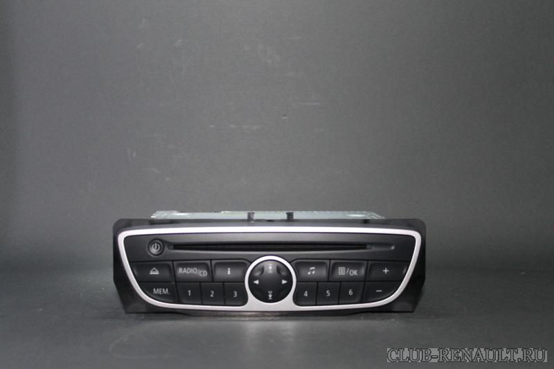

Здравствуйте, можете подсказать. Как разблокировать или что то сделать с магнитолой. Не хочет включатся. Машина Scenic III, код ни где не просит, ни на экране навигации ни на другом экране. При включении машины, все запускается, но ни магнитола, звуков сама не воспроизводит, только если нажать на кнопку "Изъять диск" выдает один короткий сигнал и все. Уже второй день читаю разные темы, найти ни чего не могу. Пишут что она не просит код, но почему тогда у меня не работает она? В книге смотрел, там указан 4 значный код разблокировки
Клеммы скидывал с акума...
Может она просто поломалась,ведь реношные майфоны надежностью не блещат,мне по гарантии меняли (диск не отдавала)
ну у меня диска на сколько я помню не было. да и снять проверить не на ком( и если бы не работала, то наверно и звук не выдавала, нет разве?
Я ведь говорю ,что реношные майфоны не предсказуемы ,на третем сени у меня просто перестал отдавать диск ,а до этого на клио и меган 2 история была почти как у вас с той разницей что помогало скидывание клемы,поедте к офам ,они через клип все пробьют.
в том то и дело, что не получится к ним ехать) заехал один раз уже, у меня теперь ни стеклоподъемники не работают, кроме водительского, ни круиз контроль, ни магнитола.
с остальным смирился, но без музыки как то надоело ездить. да и на счет работоспособности магнитолы, при нажатии вкл. или выкл. у меня включается (или отключается) навигатор Изменено пользователем Bublee
ссори случайно нажал

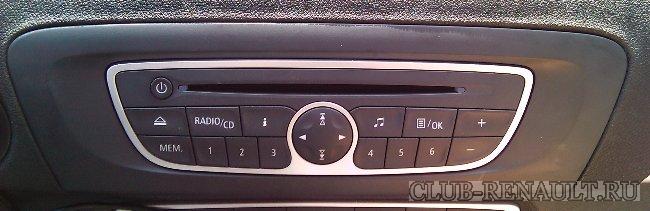

Господа, а кого-то при долгом и громком воспроизведении диска выскакивало сообщение о перегреве? У меня Аркамис. Через час на громкости около 80% стал сбиваться СД проигрыватель, затем выскочило сообщение Too Hot. Диск выплюнуло, радио играло без проблем. Формат диска и количество царапок на это не влияли. Только когда прогревается салон полностью... Диск, понятное дело очень горячий.. Возможно потому что у меня не климат а кондей?
30-45 мин всё нормально
Интересный вариант - надо будет попробовать
ну что получилась что необут
Перестала совсем читать диски. До этого были ошибки при долгом воспроизведении (от трех часов). Затем стали плохо считываться или затыкаться Мр3. Теперь вообще c любым диском - error cd. Куда копать?
Куда копать?
с такими симптомами обычно дохнет лазер
думаю, копать надо в направлении входа AUX и прослушивания музыки через блютус :)
еще как вариант разобрать, посмотреть маркировку, и скорей всего там стоит такое чудо или его аналог.
в любом случае, не дороже 20 долларов с пересылкой.
Изменено пользователем ag94
Блин. Сегодня все работает как часы... Странно. Ребутнуть можно только снятием клемм?
если это лазер, то не тешь себя надеждой, все равно скоро сдохнет

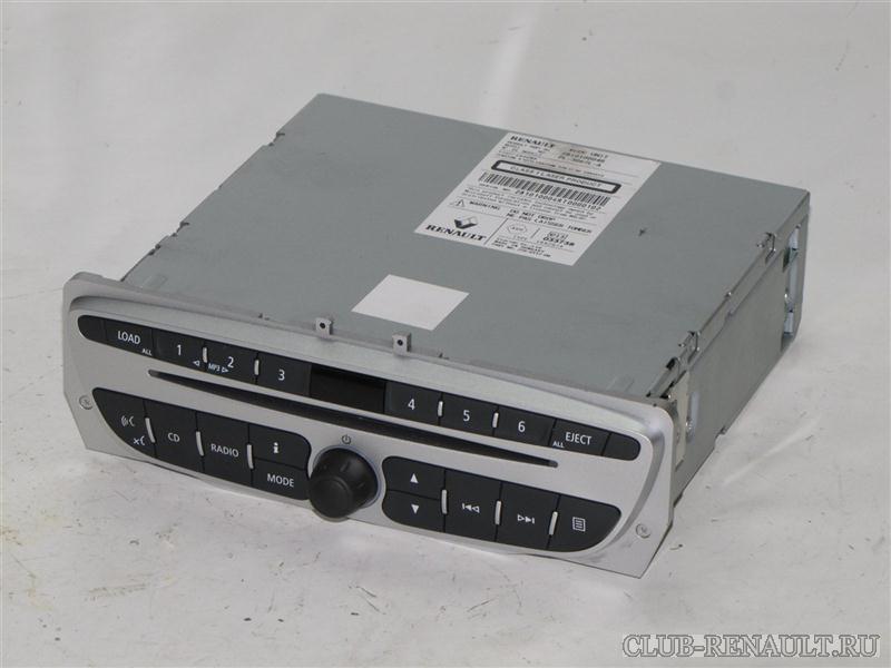

Господа подскажите можно ли без сервиса саморучно поменять магнитолы с
 Уменьшено до 88%
800 x 533 (85,61 килобайт)
на
 Уменьшено до 88%
800 x 600 (39,19 килобайт)
чтобы все работало?
Блин только хотел задать в точности такой же вопрос! Все-таки есть решение? и главное: где купить варинт №2, на который хочется сменить?
Не стал заморачиваться воткнул обычную 1din магнитолу, а родная пылиться дома. Кстати может кому нужна родная магнитола которая самая простая.
