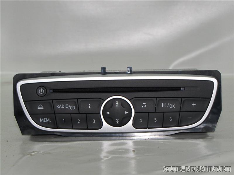

Облезли кнопки на магнитоле, как можно востановить или где найти кнопки под замену.
Может у кого голова есть не рабочая.
Garyshev,
Что с ней делали что они так облезли?
Garyshev,
Сам хотел бы знать, но посчитал этот вопрос не корректным при цене автомобиля :D
боюсь даже представить техническое и внешнее состояние самой машины...
С этим как раз все в порядке, только колёса пришлось поменять, и потолок помыть, курили много :(
Тут только новую или бу в хорошем состоянии ставить . Если и найдещь кнопки то по цене самой магнитолы будут, я так думаю.
Судя по фото хотели от грязи протиреть ацетончиком вот и краска вспучилась. Реконструировать можно методом аквапечати. найди спецов в этой области . Почитай и посмотри может понравится https://www.drive2.ru/communities/aquaprint/ http://www.drive2.ru/b/4899916394579136982/ https://www.drive2.ru/l/1782906/ https://www.drive2.ru/l/1054179/ Изменено пользователем DUDA
