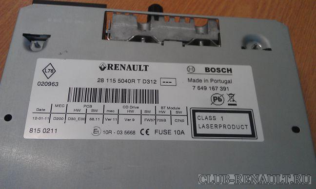

У тя походу АРКАМИС? Посмотри какая версия прошивки магнитолы в клипе. Версия 94.15? Если да, то скорее всего паяльник и программатор тебе поможет. Изменено пользователем Мышун
Убрано излишнее цитирование
Хорошо, завтра посмотрю. А можно подробней про автоконфиг с Renault.net. Как и где такая вкладка?
Ты глянь версию, а дальше будем посмотреть.:).
Обновил версию CanClip до 142 и посмотрел версию ПО магнитолы. Она оказалась ниже чем 94.15. Вот картинка

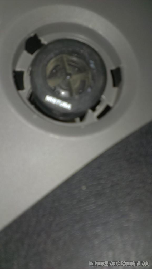

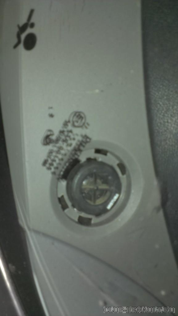

Что ты называешь заглушкой и перемычкой?
У меня под сеточкой была пластмассовая заглушка, которая являлась частью приборной панели и держалась на 4 точках. После выламываения этой заглушки получилось то, что видно на фотографии.
Неужели у нас панели разные?
У меня точно такая панель заглушку выломал, проводов нет.
