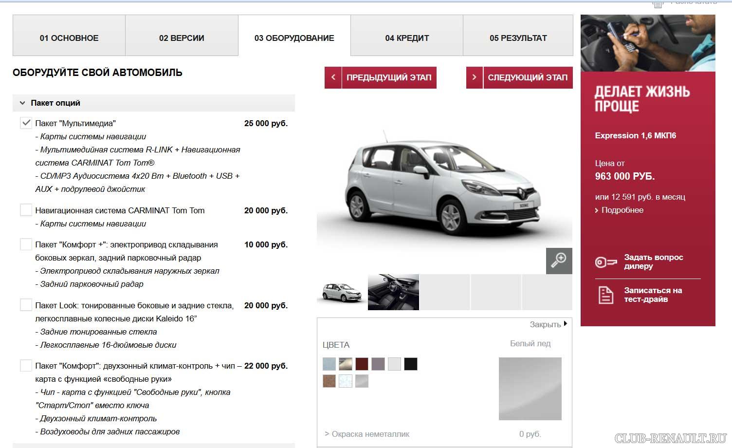

Стал тут интересоваться штатной системой, а точнее вроде навигатор есть а вроде и нет (ТомТом 8 пока что жуткая штука). По этому есть пару вопросов. Кто нить думал об R-link? На новых сцениках в европе его ставят выглядит просто супер, да и еще звук Bose с сабом под сиденьем пасажира. Буду благодарен если кто нить даст ссылочку где можно его купить, правда ценник там наверно не гуманный. Второй вопрос: система на мегане эдентична нашей или есть большие изменения (кроме вывода на панель), точнее как встанет китайский аналог MyDean AND3145 естественно с доработкой панельки под экран.
так есть китайские панели на сценик, с навигацией. только вот выкладывать 500 баксов за них пока нет желающих.
Что-то вот нету на новых Р-Линка, все те же головы, что и раньше. Р-Линки на всех Клио, Каптурах...Причем Р-Линки ничем принципиально не отличаются от всего остального, кроме форм-фактора.
У таких моделей один недостаток, они ставятся отдельно от основной системы. Т.е. на машине будет 2 мафона. Та которую я линканул ставиться вместо штатной.
Хм. На renault.ru данная система представлена в брошюре. Вот только она является допом во всех комплектациях и стоит относительно не так дорого 25т.р.
ЗЫ: теперь заметил что стоит сноска *-будет доступна позже :)
pappi, в России конфигурируется с Р-Линком, только без аркамиса, просто 4/20 ватт.
Но при этом остаётся навигация от ТомТом.
Кстати, считающаяся одной из самых удачных и полных для Европы.

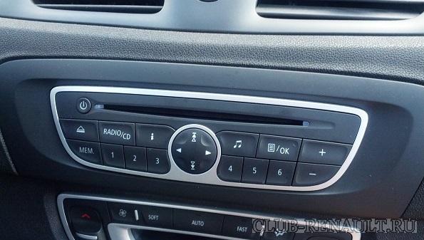

Может кто сказать магнитоллы в Меган и Сценик одинаковы или имеются сльные технические нестыковки? при которых она не будет работать.
Да идентичны.
Спасибо, как сделаю что задумал отпишусь тут, но не раньше чем месяца через 2. На кануне зима и "обуви" пока что нет ^_^

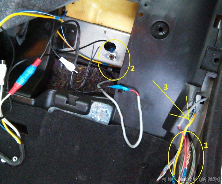

Прикупил активный сабик в Сеню, хочу на вход подать сигнал с задних динамиков (есть возможность по высокому включать). Не подскажете как в стойках найти провода к динамику или хотя бы на разъеме к задней двери. Не могу в схеме найти.

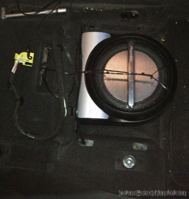

Всем привет! Поставил на выходных маленький саб в своего Сеню. Не хотелось терять багажного пространство хоть и большого Гранда, поэтому задался целью установить саб под переднее пассажирское сиденье. Сняв размеры из подходящих (при максимальном 8" динамике) нашел только Helix DB 8А и Pioneer TS-WX210A. Helix чуть ниже, но найти его проблема. В остальном сабы практически идентичные, даже пульт одинаковый :) В итоге взял Pioneer.
Установка: Снимаем переднее пассажирское сиденье (4 болта салазок, звезда 40) и отсоединяем разъем под сиденьем. Не отстегивая ремень безопасности заваливаем сиденье на задний ряд. Демонтируем ящик под сиденьем, его место займет саб. Снимаем обшивку стойки, обшивку порогов передней и задней двери. Добираемся до пучка проводов которые идут на разъем задней двери. Вход на усь берем с свитых между собой проводов (на фотке №1). Массу зачищаем и прикручиваем к профилю (на фотке №2). +12 и управление параллелим и тащим к розетке (прикуривателю) второго ряда (на фотке №3).
Далее всё аккуратно скручиваем, излишки проводов бухтим и убираем под обшивку.
Подключаем провода к сабу. Сам саб закрепил стяжками. Пульт разместил под подлокотником.
Остальное собираем в обратной последовательности.
Сразу хочу отметить: не ждите от этого саба многого. Этот девайс только добавит вам нормального баса. Одежда от ударников на вас трестись не будет :) В целом звук стал гораздо лучше, место не убавилось. Регулировок у саба остаточно, на любой вкус.
Изменено пользователем Eug
Вот собственно сам саб перед установкой сиденья на место.
