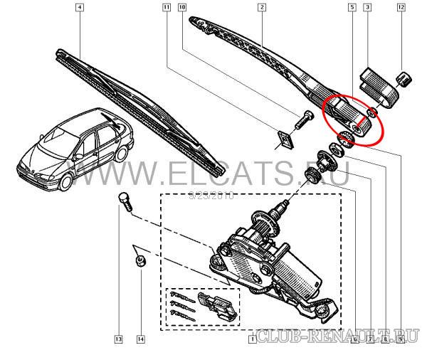

"жаба" просила спросить у знающего народа.. :)
Развалился поводок заднего дворника..
в какой-то момент дворник стал просто свисать ниже кромки окна... :(
треснула часть, которая сидит на валу.
Так вот.. новый на exist-e 1600 рубликов.. (самый дешевый)
причем продается только целиком поводок, хотя он разборный..
существуют ли более гуманные способы решения проблемы?
замена от другой машины? ремонт этой пластмассины?

Да прибудет Вам счастье - поводок от Лада Калина универсал подходит на УРА, правда чуток покороче, удлинняешь более длинной щёткой дворника. Изменено пользователем mihel

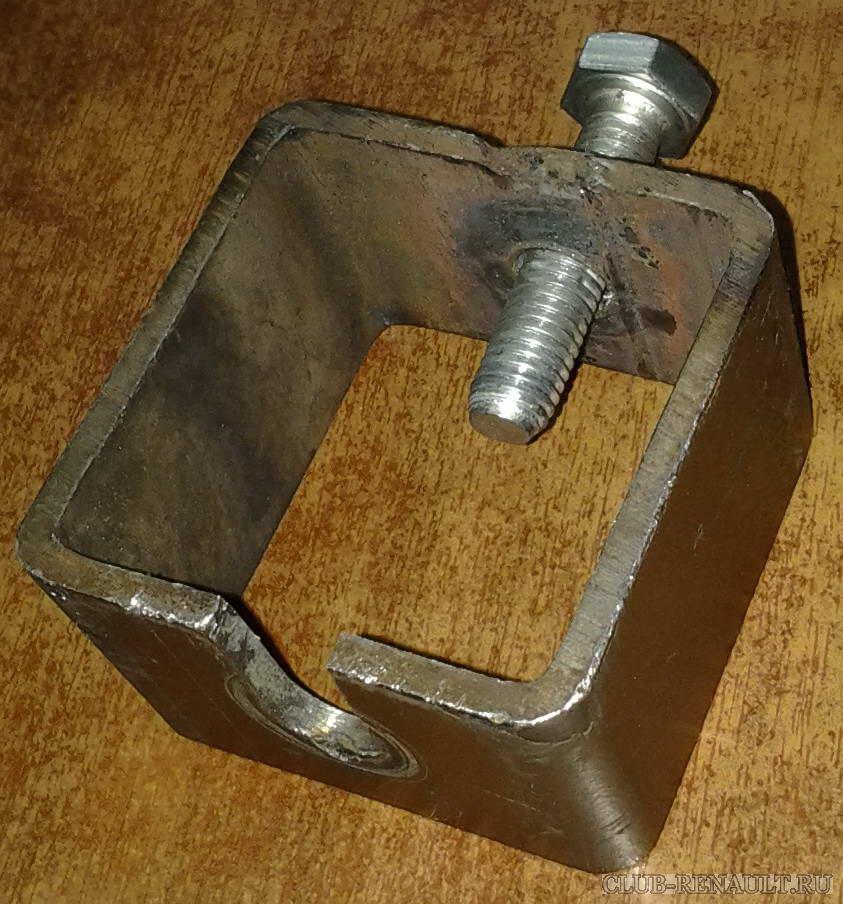

Дима, пользуюсь проверенным методом. Для начала слегка смочить ВДшкой, гайку открутить на 2-3мм, поставить съёмник малый, на две лапки, задавить шток винтовой до упора, потом слегка простукивая добавлять по четверть оборота. В критический момент нагрузки произойдёт смещение поводка с оси. Дальше скручиваем вручную. При посадке нового или старого поводка на место, посадку протереть и смазать чуть графиткой. Всё на ура!!!
так я так примерно и пробовал..., только у меня съёмник трёх-лапчатый..., захватывает только за пластмассу и то не ровно... и сниматься не хочет..., посильней нажимаешь пластмасса явно хочет сломаться..., больше крутить не рискнул..., поставил сам дворник какой то самый простой близкий по размеру..., поводок слегка модернизировал..., он слегка болтается но стекло прилично чистит уже пол года...
Все проще нужен хорошый съемник и все .
Когда свой снимал съемник был дешовый цеплялся только за плассмасу а она зараза скалывалась.
В поводке втулка люминь вот она и закисает.
Адрес помнишь? Звонок другу и помощь зала обеспечена. Подъезжай, помогу...

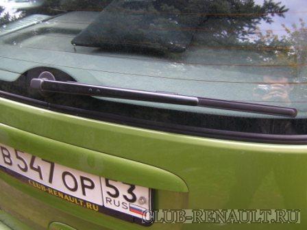

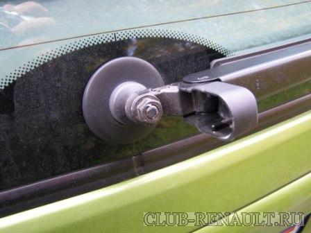

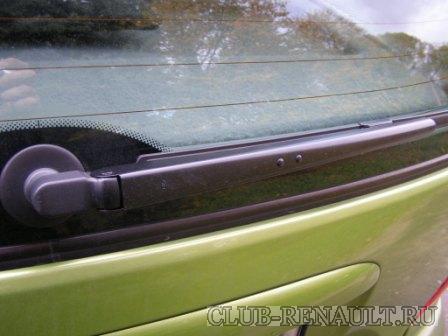

фото выложите- как это выглядит- интересно.
post-6928-1318180877_thumb.jpgpost-6928-1318180888_thumb.jpgpost-6928-1318180898_thumb.jpg
Подтверждаю возможность установки поводка от "Калины" стоимость проекта: 445 руб=280р. поводок+165р. каркасная щетка Champion 45 см.

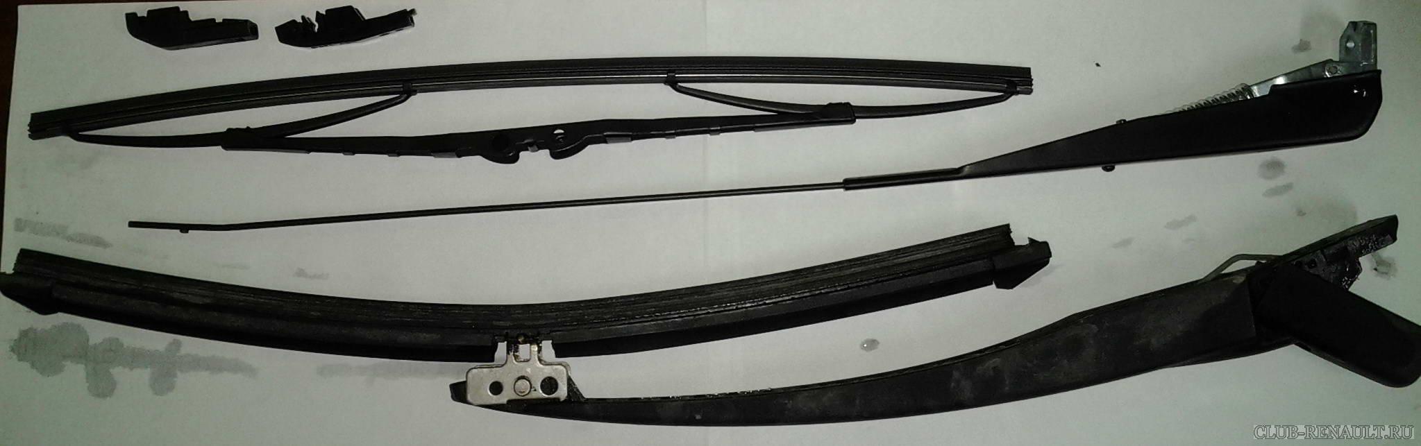

Заснять съём не получилось. Забыл фотик.

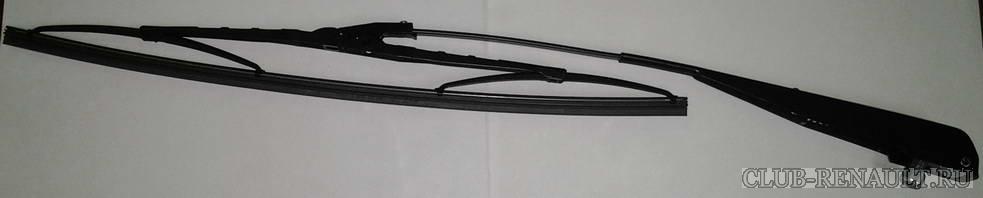

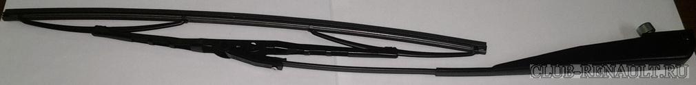

Для замены взял задний поводок от ВАЗ 2108 (не было от 2104). Он оказался на 16см длинее. Длинее не короче.
Щётка - аналог перредней пасажирской для сени.
Как видно "оригинальная" (внизу) щётка с поводком - весьма оригинально сделана. Спасибо предыдущему Кулибину. Два переходника. 1-й из комплекта щётки (отверстие под фиксатор маловато, но его можно расширить). 2-й остался от щёток на ВАЗ-2105. Идиально садится как та поводок так и щётку. Но впереди доработка. Как лучше сделать? Сейчас что нибудь придумаю.
Обрезал. Фиксатор решил выбить керном, но потом передумал и решил что резьбовое соединение надёжнее.
Вот так получилось.
