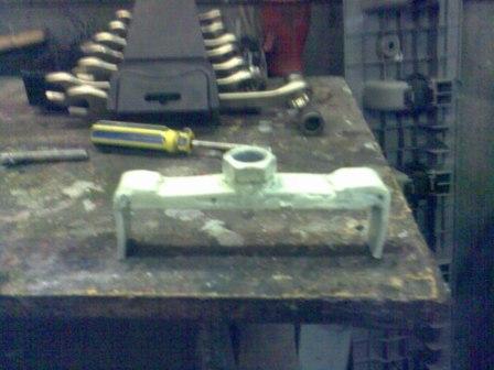

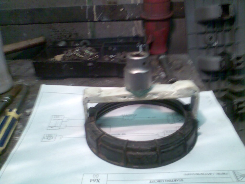

Без съемника действительно отвернуть запорное кольцо трудновато, а тем более зевернуть на место.
Вот фото съемника из книги. У меня съемник проще, без верхней планки, просто посередине приварена гайка на 19.
Документ_Microsoft_Word.doc

Простите что с опозданием, но все както с временем беда! post-1214-1188886255_thumb.jpg вот что у меня получилось за10 мин.Кстати то что нарисовано в книге , я сделал, очень не удобно ,особенно когда обратно закручиваешpost-1214-1188886345_thumb.jpg а это на крышке

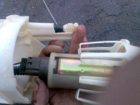

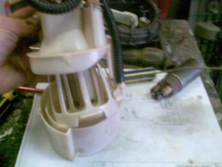

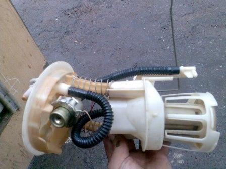

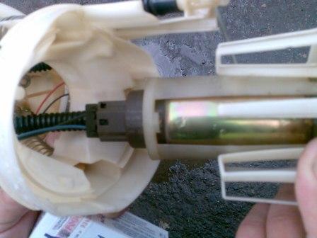

А это сам насос post-1214-1188888363_thumb.jpgpost-1214-1188888434_thumb.jpgpost-1214-1188888488_thumb.jpgpost-1214-1188888635_thumb.jpg
Извените за качество! А вот номер насоса не получилось сфоткать но я его переписал
