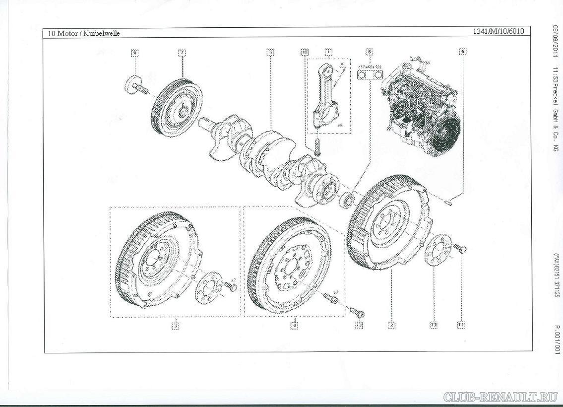

Официалы прислали картинку, сказали есть. Вечером отсканирую и выложу...
да я знаю что шпонка есть. уже разбирал при замене ремня)
Тут в принципе шпонку разглядеть можно, они (официалы) похоже так и смотрят, по крайней мере у нас.
Изменено пользователем Лёва81
Картинки в Диалоджисе общего плана и наличие на ней паза под шпонку, не говорит ни о чем! А вот то, что данная картинка не предлагает такой детали совсем, говорит очень о многом! По данной картинке, шпонки нет и заказать (определить ее реферанс) не представляется возможным.
Всё верно, как деталь она здесь не обозначена. Значит пустая, бесполезная бумажка.
Где-то читал, правад про VW дизеля, что очень многие детали у бензиновых и у дизельных дизелей похожи, заготовки вообще одинаковые. В частности, это было написано про распредвал. Т.е. делается заготовка вала, в ней делается паз под шпонку, а потом, если вал будет дизельным, то шпонку просто туда не ставят. А если пойдет на бензиновый, тогда пригодится. Та же ситуация и со шкивами. Т.е. у дизельных двигателей пазы есть и на валу, и на шкиве, а самой шпонки нет.
На бензинках тоже нет шпонки. :don-t_mention:
