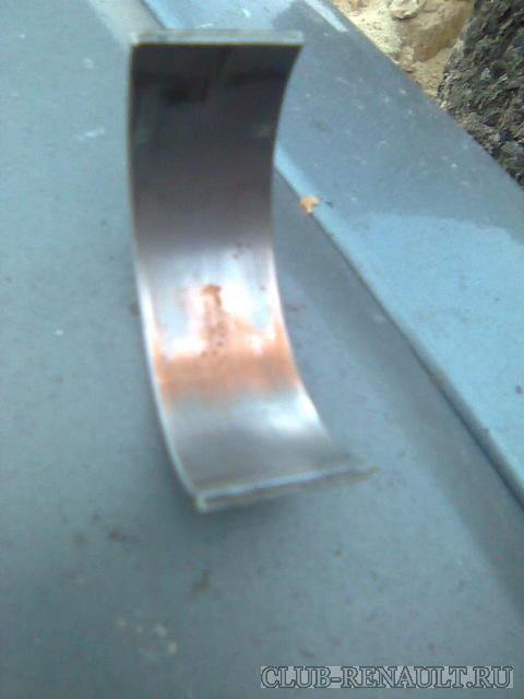

Год назад снимал поддон промывал маслонасос - турбина накрылась, заодно и посмотрель чем вкладыши дышат.
Сразу и поменял(качество фото так себе на мобилу снимал).Это верхний вкладыш 3-го цилиндра,остальные были похожие только без раковин.
Думаю это результат замены масла через 30тыс. Изменено пользователем пилотяга
К сожалению я взглянул на фото. при таких повреждениях на поршне уже никто не скажет был ли удар поршня в клапаны. Я буду сичтать что был.

скажите как спец по 1.5, проворачивает только шатунные вкладыши ? их надо менять или и коренные тоже ?
нагрузка на корни меньше и их 5.
если замена не сопряжена с проворотом - то менять шатунные и не переживать.
если капиталить движку - то для порядка и их махнуть.
корни не разбирая двигло менять не выйдет - а шатунники без проблемм.
