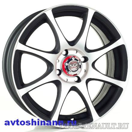

Ребят,нужен совет! не могу определиться какие диски взять для моего белого мегана, умом понимаю что лучше всего будут смотреться светлые,серебристые,но почему то не хочу этот цвет,хочу потемнее,цвет типа графит, но сомневаюсь будут ли смотреться,кто как думает? и еще рисунок, мне кожется что сами спицы должны быть не совсем мелкие и частые,мне кажется не гармонирует,может ошибаюсь, вот варианты которые рассматриваю
http://mcwheels.ru/diski/alcasta/m25/alcas...14_3_d66_1_et43
http://nn.4tochki.ru/catalog/disks/ifree/n...mp;logist_day=5
http://nn.4tochki.ru/catalog/disks/replay/...mp;logist_day=5
http://nn.4tochki.ru/catalog/disks/alcasta...mp;logist_day=5
последний вариант нравится но смущает желтая полоска ,мне кажется не в тему она...
вобщем посоветуйте кто что может,хочется чтоб диски гармонировали с цветом и формой машины,но в то же время смотрелись необычно,стильно.
хромированные не рассматриваю.и еще вопрос,диск который на картинке,немного не подходит по параметру "ширина обода" он 6 а на мои шины 205/65 R15 нужна 6,5. критично ли это?
Изменено пользователем Лаки
Когда-то такие присматривал, в итоге взял реплику.
Посмотри разные модели Replay, там много 15.
Оригинал идет в основном с 16го диаметра.

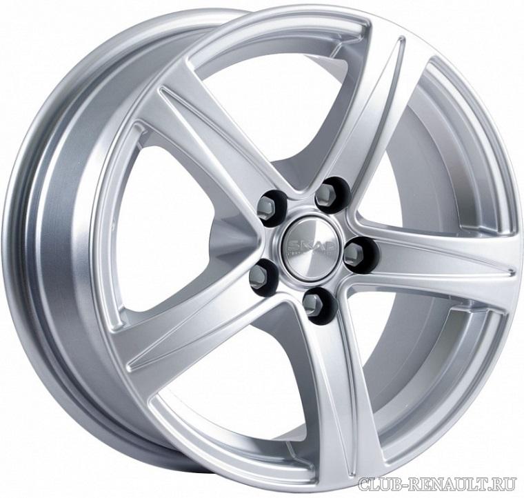

Недавно взял на лето литьё, СКАД Sakura 6,5x15 5x114,3 ET43 66,1 Селена,
Завтра планирую переобуться, резина пока старая, спереди - Michelin Energy Saver 195/65, сзади Fulda EcoControl HP 195/65.
Вчера переобулся:
Теперь надо бы поискать колпачки на болты
Изменено пользователем J. Antonio
