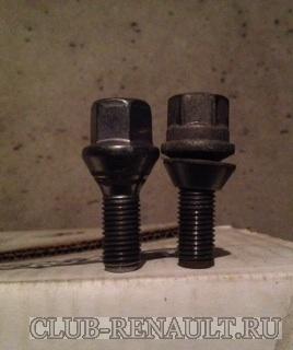

Amarant Опубликовано 29 Октября 2014 Опубликовано 29 Октября 2014 Болты точно другие надо. Если надо, могу сфоткать болт на литье и на штамповку рядом... Тоесть если я к имеющемуся комплекту на литье 16" решу прикупить штамповку того же размера надо будет отдельно болты под него иметь? Цитата Поделиться этим сообщением Ссылка на сообщение Ссылка на комментарий Поделиться на других сайтах Прочее
romiko Опубликовано 29 Октября 2014 Опубликовано 29 Октября 2014 Тоесть если я к имеющемуся комплекту на литье 16" решу прикупить штамповку того же размера надо будет отдельно болты под него иметь? да, обязательно. Болты для литья длиннее чем для штамповки. Цитата Поделиться этим сообщением Ссылка на сообщение Ссылка на комментарий Поделиться на других сайтах Прочее
автор02 Опубликовано 30 Октября 2014 Опубликовано 30 Октября 2014 Болты точно другие надо. Если надо, могу сфоткать болт на литье и на штамповку рядом... будь добр покажи))) Цитата Поделиться этим сообщением Ссылка на сообщение Ссылка на комментарий Поделиться на других сайтах Прочее
pasha177_88 Опубликовано 30 Октября 2014 Опубликовано 30 Октября 2014 будь добр покажи))) Ок, вечером в гараже устрою фотосессию )) Цитата Поделиться этим сообщением Ссылка на сообщение Ссылка на комментарий Поделиться на других сайтах Прочее
Amarant Опубликовано 30 Октября 2014 Опубликовано 30 Октября 2014 да, обязательно. Болты для литья длиннее чем для штамповки. Это только на меганах так или на всех машинах? А то на нынешней езжу летом на литье зимой на штамповках и креплю одними болтами. И вот допустим такой диск длинными болтами крепится? http://market.yandex.ru/model.xml?hid=1660...58&clid=502 Цитата Поделиться этим сообщением Ссылка на сообщение Ссылка на комментарий Поделиться на других сайтах Прочее
автор02 Опубликовано 30 Октября 2014 Опубликовано 30 Октября 2014 думаю что на всех авто , так как оно и видно ,что разница в толщине штамповки и литья видно не вооруженным взглядом))) Цитата Поделиться этим сообщением Ссылка на сообщение Ссылка на комментарий Поделиться на других сайтах Прочее
pasha177_88 Опубликовано 30 Октября 2014 Опубликовано 30 Октября 2014 Это только на меганах так или на всех машинах? А то на нынешней езжу летом на литье зимой на штамповках и креплю одними болтами. И вот допустим такой диск длинными болтами крепится? http://market.yandex.ru/model.xml?hid=1660...58&clid=502 До мегана на ВАЗ 2115 тоже разными болтами пользовался Цитата Поделиться этим сообщением Ссылка на сообщение Ссылка на комментарий Поделиться на других сайтах Прочее

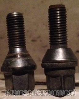

pasha177_88 Опубликовано 31 Октября 2014 Опубликовано 31 Октября 2014 будь добр покажи))) Литье справа Сорри за качество Цитата Поделиться этим сообщением Ссылка на сообщение Ссылка на комментарий Поделиться на других сайтах Прочее
romiko Опубликовано 31 Октября 2014 Опубликовано 31 Октября 2014 Это только на меганах так или на всех машинах? А то на нынешней езжу летом на литье зимой на штамповках и креплю одними болтами. И вот допустим такой диск длинными болтами крепится? http://market.yandex.ru/model.xml?hid=1660...58&clid=502 крепя болтами для штамповок литые диски, вы рискуете потерять колесо на скорости, либо под нагрзукой. последствия представляйте сами. Цитата Поделиться этим сообщением Ссылка на сообщение Ссылка на комментарий Поделиться на других сайтах Прочее
Amarant Опубликовано 1 Ноября 2014 Опубликовано 1 Ноября 2014 крепя болтами для штамповок литые диски, вы рискуете потерять колесо на скорости, либо под нагрзукой. последствия представляйте сами. я креплю штампованные диски болтами которые шли с литьем на машине. Здесь скорее бы ситуация возникла что они не закручивались до конца, чего не происходит, езжу так уже третий год. Цитата Поделиться этим сообщением Ссылка на сообщение Ссылка на комментарий Поделиться на других сайтах Прочее
romiko Опубликовано 2 Ноября 2014 Опубликовано 2 Ноября 2014 я креплю штампованные диски болтами которые шли с литьем на машине. Здесь скорее бы ситуация возникла что они не закручивались до конца, чего не происходит, езжу так уже третий год. хм. ну тогда даже незнаю не на всех машинах так.. Цитата Поделиться этим сообщением Ссылка на сообщение Ссылка на комментарий Поделиться на других сайтах Прочее
