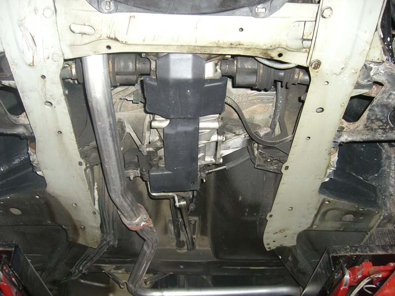

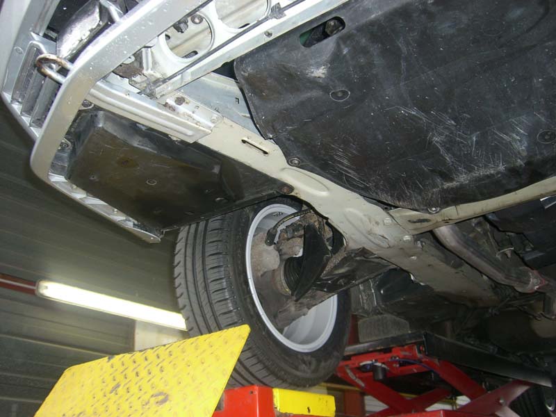

У меня стояла защита пластиковая ... оторвал один раз ремонтировал - оторвал второй раз - еще не далал.
Вот защита
Это после ремонта...
С той стороны где аккумулятор просто прикрутил кусок подходящего пластика, а то вечно грязный и моркый аккум напрягал.
А вот так выглядит защита заводская

А пластиковое корытце под КПП - это чтоб масло на дорогу не капало? :)
Похоже именно для этого ,этот ещё эротично выглядит ,а есть варианты прямоугольные металлические с буртиками по краям ,тоже чтоб масло не лилось на асфальт .В качестве защиты ,трудно представить эти вещи.
Edited by fable691
Share this post
Link to post
Link to comment
Share on other sites
Похоже именно для этого ,этот ещё эротично выглядит ,а есть варианты прямоугольные железные металлические с буртиками по краям ,тоже чтоб масло не лилось на асфальт .В качестве защиты ,трудно представить эти вещи.
Автоматическая система сбора отработанного масла, экология, епт! :renaultflag:

Так вот какой мотор у меня стоял...теперь стоит в уголке гаража, езжу на 732-м 2.2
Вот таком, поддон мелкий но широкий
