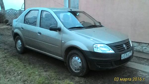

Здравствуйте уважаемые Андрей и Павел!дочка купила логан 1,4..  2011г.пожалуйста одскажите ,по VIN-это фаза1,или фаза2,а то даже хозяин не  может сказать ,а я ещё в ней и сам не копенгаген   ...
Может проще по фото?
Спасибо за подсказку-передний бампер меняный,накладок птф под новый ему не нашли,он гнезда закрыл кусками вырезанными из старого бампера
17 минуту назад, therapeFt сказал:
Никак второе фото нормальное не пускало...вставил по прямой ссылке...
Не претендую на истину в последней инстанции, но по-моему это Логан 1 фаза 2 (или рестайлинг).
Бамперы не окрашенные-это вроде в базовой комплектации так. А так, решетка радиатора, выштамповка "спойлер" на багажнике это фаза 2. Плохо видно, но ещё у фазы 2 буксировочная петля в заднембампере закрыта лючком. У первой она торчит :)
Да,задняя петля закрыта лючком.Спасибо
16 час назад, demivale сказал:
Здравствуйте, demivale.
Как уже подсказали - это рестайлинговый  Логан1.
