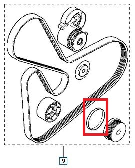

Пордскажите, заказал комплект 7701479099
в комплекте не оказалось крышечки муфты генератора, хотя в диалоджисе нарисована. Она должна там быть 100%? Нужна ли она? можно ли поставить от старой? Производитель муфты (INA) говорит что отедьно она не поставляется. Я так понимаю у Вас тоже. Нужно возвращать комплект обратно?
В интернете нашел - Без пластиковой крышки эксплуатировать шкив с муфтой запрещается.

17 часов назад, Барагоз сказал:
Здравствуйте, Виталий.
Крышка переставляется.

Леонид, а в новом комплекте она должна быть?
Под этим номером 7701479099 идет комплект ремня генератора   - ремень  + 2 ролика и все ..
А мне в этом комплекте пришла ещё и муфта, но без крышечки. Как видно из скриншота с диалоджиса выше, муфта там тоже есть.
Хоть бы реношники спецификацию внутрь коробочек вкладывали, а то ведь открываются проще простого эти коробочки, а конечный пользователь потом должен гадать не потерялось ли-чтонибудь по дороге.
Мои фото ниже.
Изменено пользователем Барагоз
У вас пришел еще в комплекте шкив генератора .

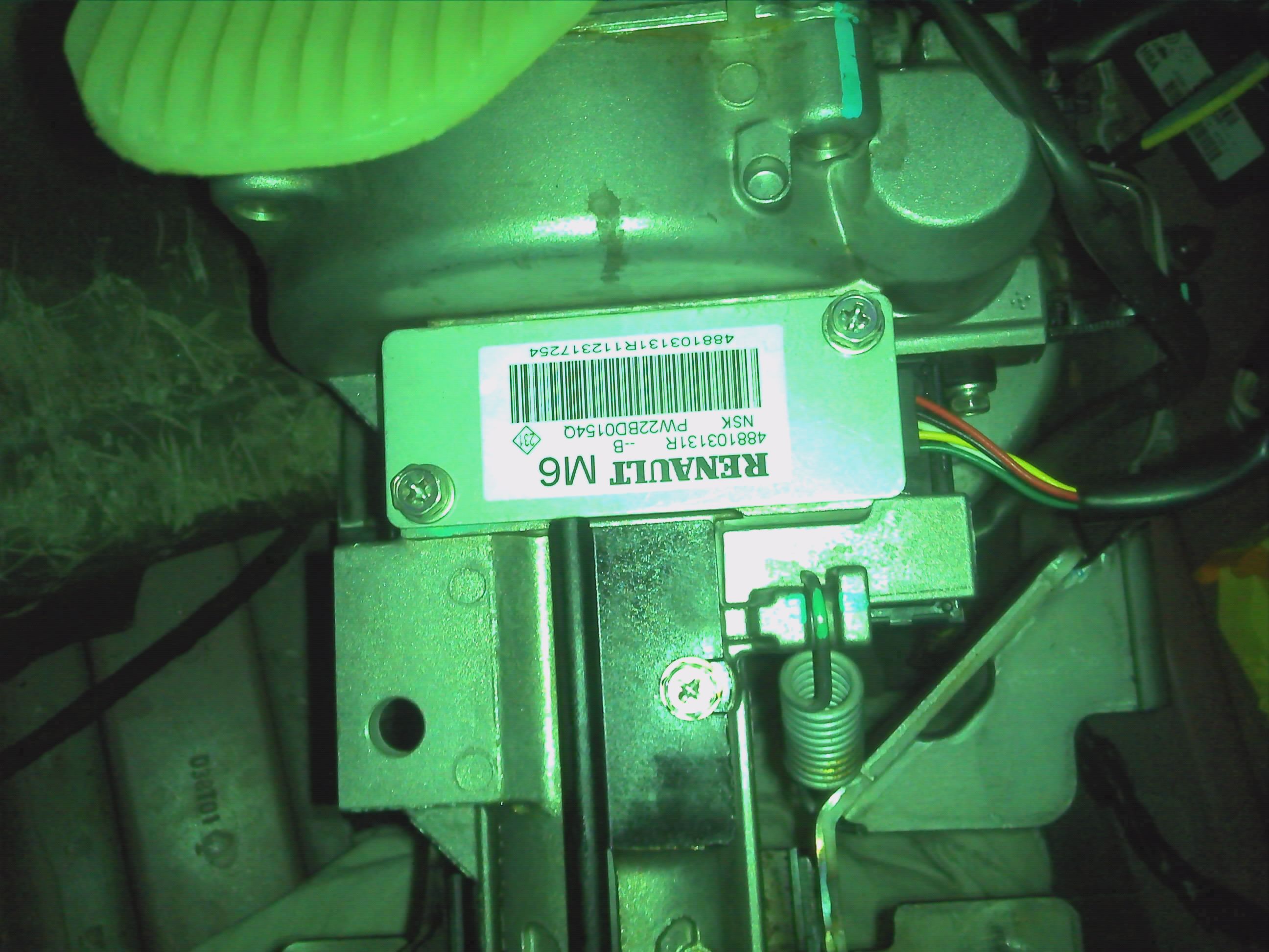

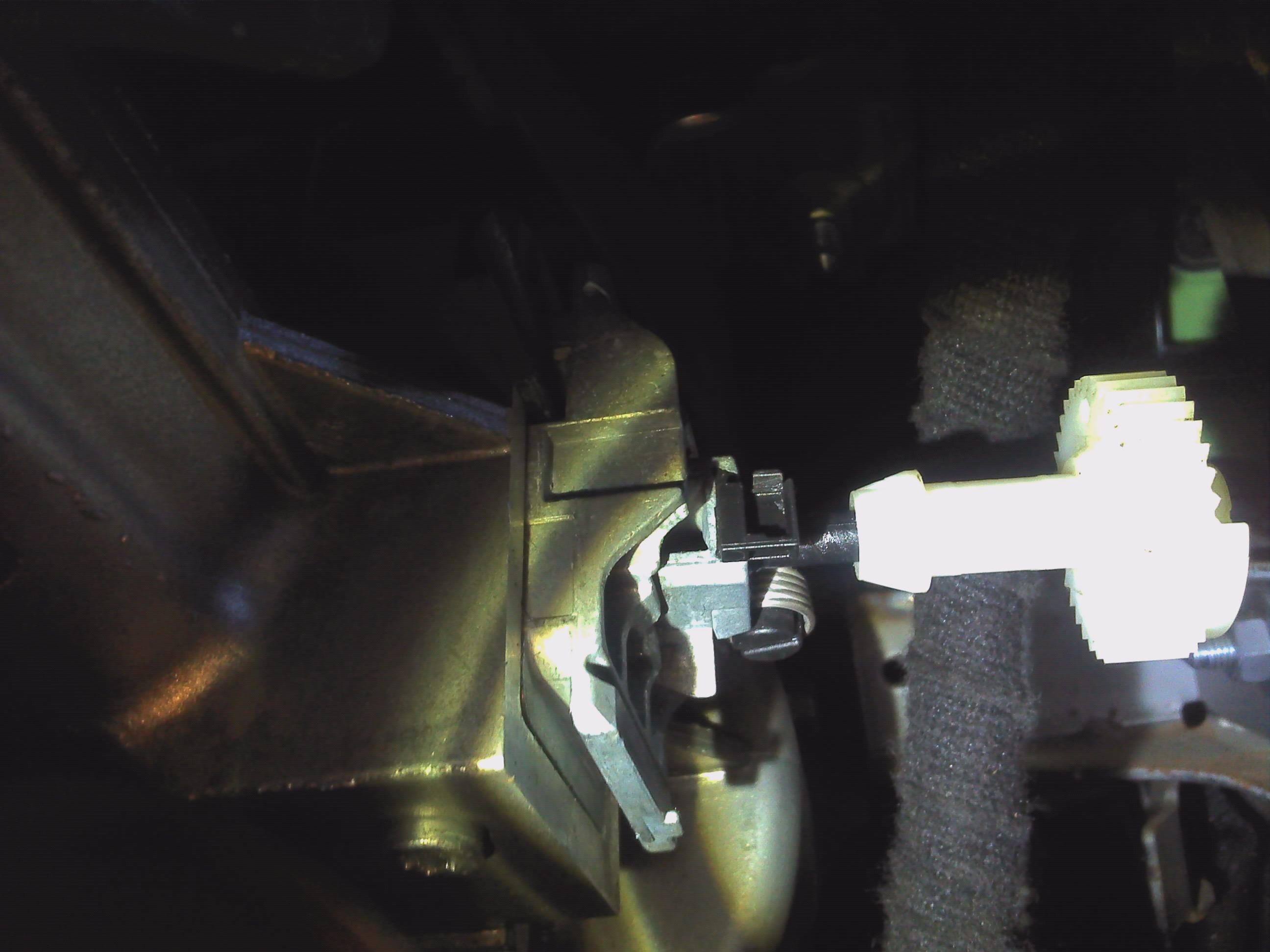

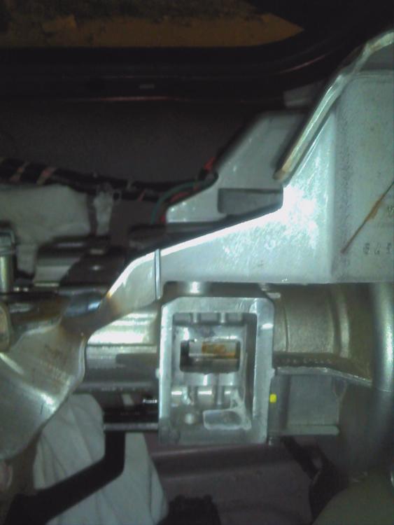

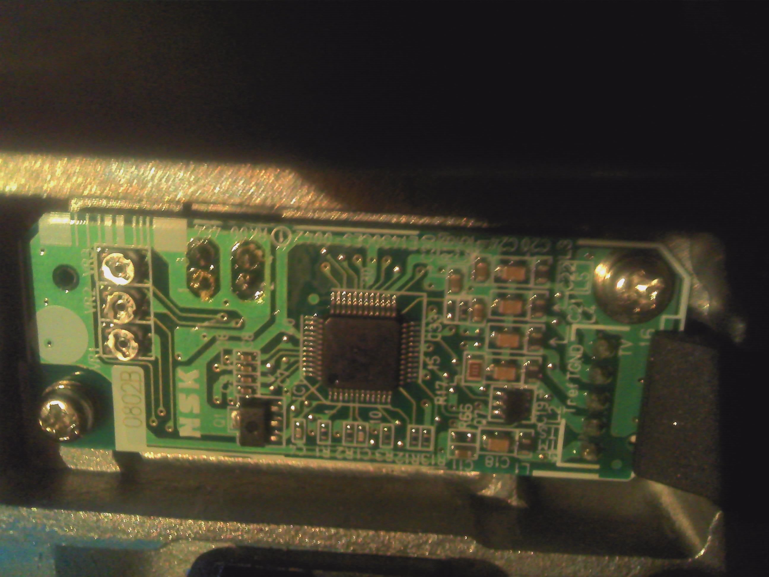

Доброго времени суток! Машина СЦЕНИК III, 2012 год 1.6 16V
пару раз происходили следующие случаи.
1. Вечером поставил машину. Утром сел в нее, но руль оказался заблокирован, с помощью ключа карты  никак не разблокировался, Смог разблокировать только когда снял клеймы с аккумулятора . После этого машина отказалась заводиться.. Снял клемму с аккума еще раз - все заработало.  А вчера сажусь утром в машину и замечаю что дисплей не включился, вставил ключ карту - молчёк. Снял клейму с аккумулятора не помогает.  Аккумулятор заряжен, проверил нагрузочной вилкой держит. Еще пару раз дергал клеймы толку ноль,  Руль заблокирован. Снял электрическую часть замка, а после  с горем пополам  и механическую. но руль все равно заблокирован почему.то. Скажите где ещё копать,  что за плата находится под коробочкой внизу корпуса рулевой с номером 488103131R зеленое фото. А еще при подсоеденении клипа выскочили ошибки в блоке защиты и коммутации DTC 923614- короткое замыкание на массу цепь питания  DTC 921114 короткое замыкание на массу цепь постоянного питания, ошибки не стираются висят постоянно. Подскажите пожалуйста куда копать что смотреть.  Руль смотрит только прямо электрика не работает.  Клип диагностирует только имобилайзер  и БЗК а дальше ничего не показывает.
IMG_20160804_225122.jpgк дополнению фото рулевой пустое посадочное место для электрозащелки,IMG_20160805_000725.jpgно рулевой вал по прежнему заблокирован. Проверил все предохранители в том числе и за аккумулятором а также реле все целое.
Изменено пользователем valday
дополнение

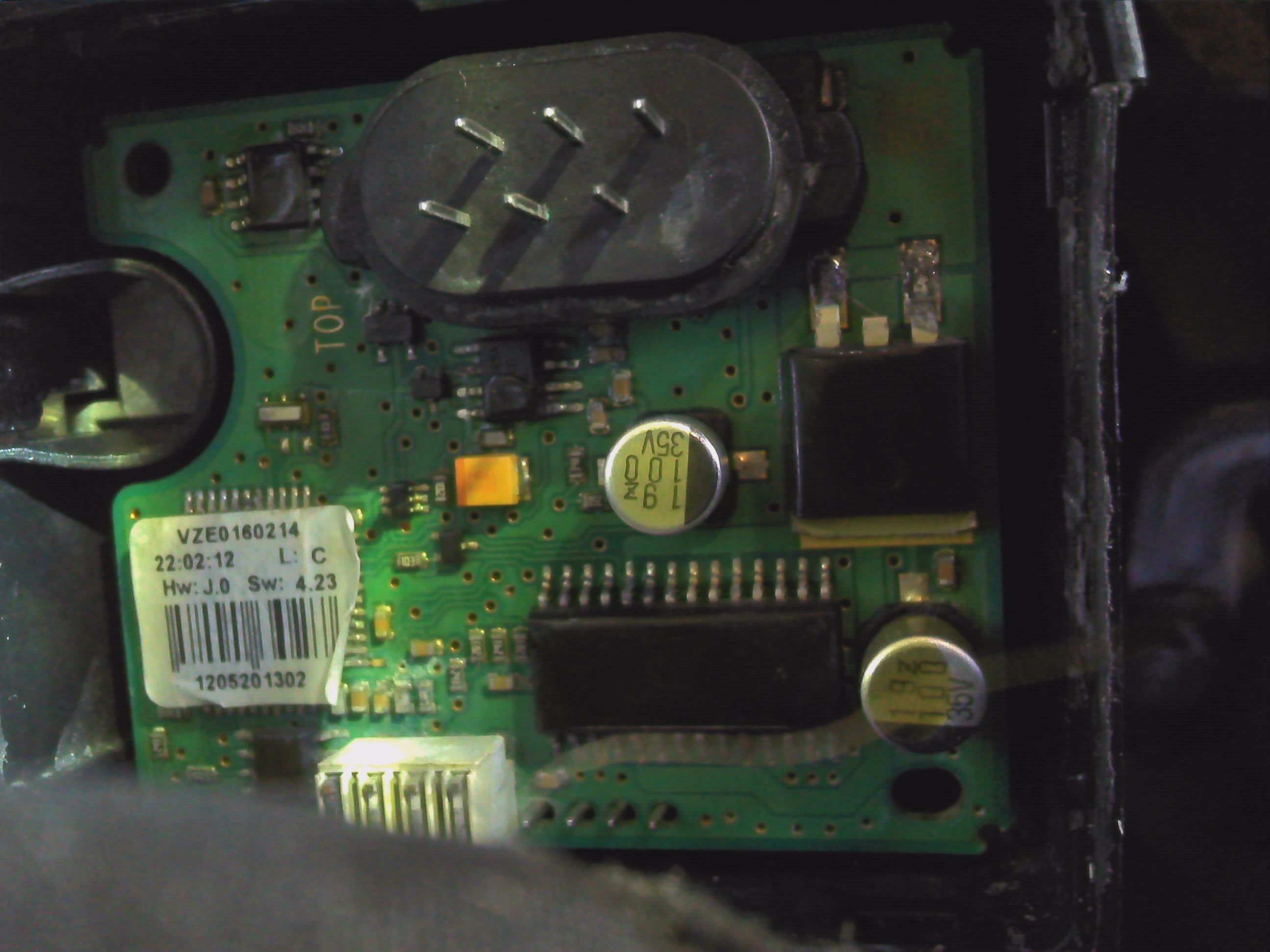

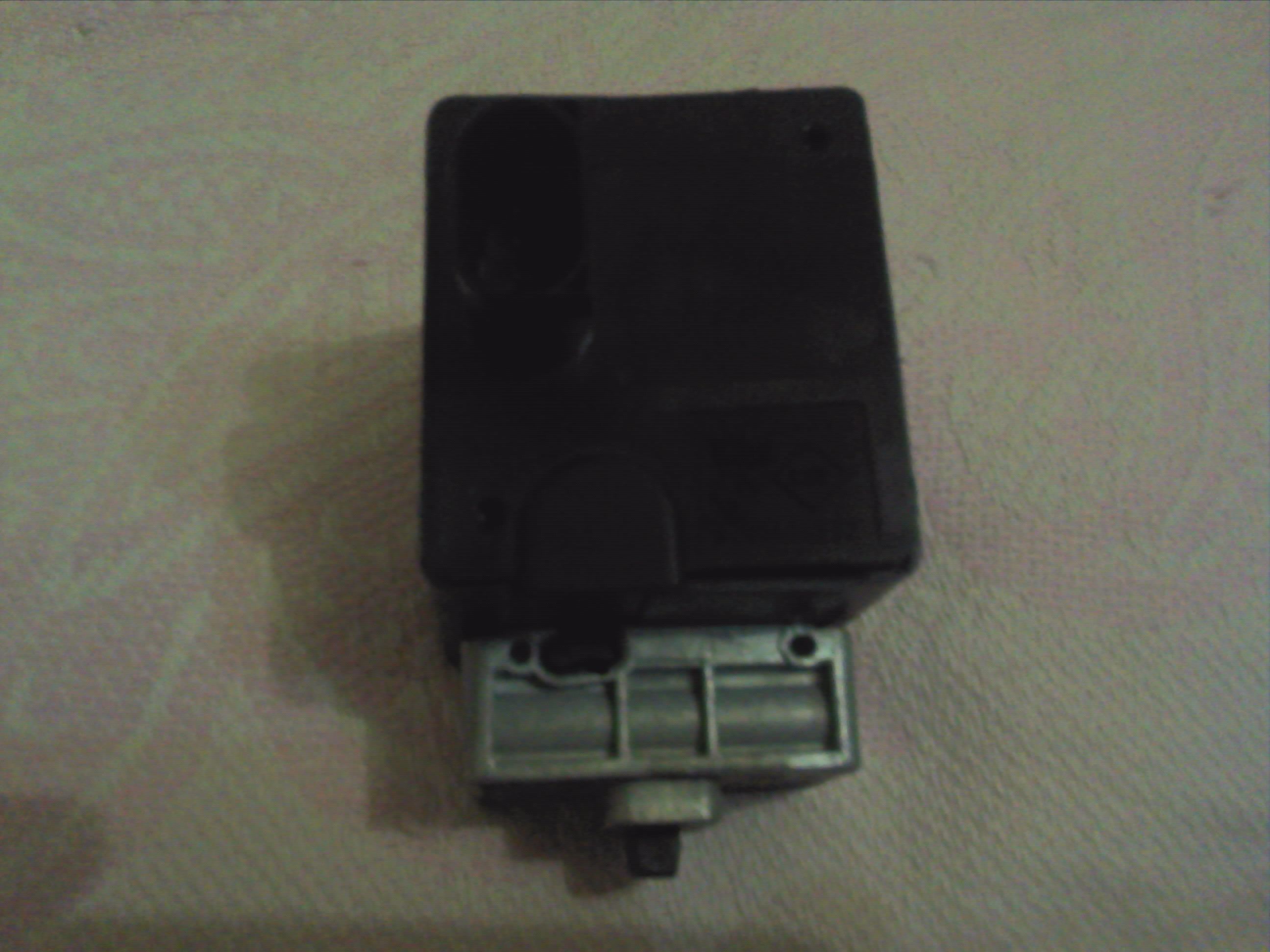

Дополню Я знал что защелка привязана к ЦКБС, поэтому считали с нее коды на всякий случай поэксперементировали с другой защелкой сделали автопривязку потом выпаяли и прочитали привязалась хорошо теперь две привязанные но почему то не одна не работает. Может ли в рулевом валу стоять еще одна блокировка и что она собой представляет. вдруг знаете принцип работы. Вот что в машине работает - освещение наружное фары габариты, стеклоподъемник передней пасажирской двери, электрозамки в дверях все кроме водительской. Остальное не работает. Подсоеденяли клип - имобилайзер защелку видит, чип карты распознаёт обе, проходит сигал на Блок защиты и коммутации. Пробовали ставить БЗК с другой машины - эфекта ноль. куда копать? Я просто живу далековато от сервиса  и  тем более что в некоторых наших сервисах не даже специалистов кто может работать с клипом, а менять тупо все блоки подряд вдруг поможет- не по карману.
Вот что находиться под этой крышкой
Чем управляет эта плата? И можно ли её менять естественно вместе с рулевой колонкой  без привязки к иммобилайзеру.

В ‎06‎.‎08‎.‎2016 at 21:55, valday сказал:
Здравствуйте, valday.
К сожалению, сложно так дистанционно подсказывать. Пришлите в личку. тел, пообщаемся.

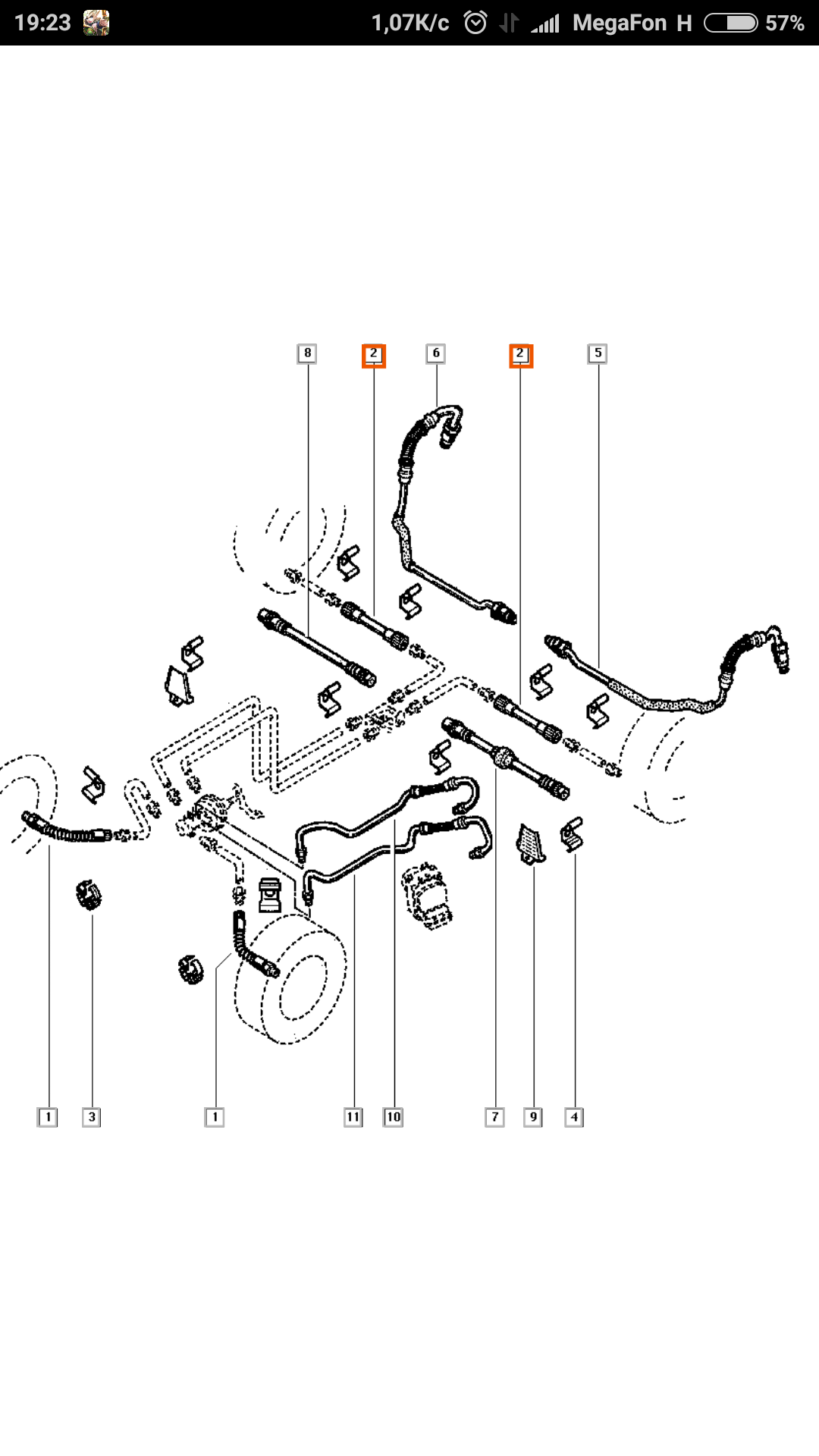

Здравствуйте, подскажите по схеме, правильно ли я понимаю.
На задние тормоза есть три варианта подвода магистрали? Тоесть с завода неразъемная трубка, с средней частью в виде опресованого с двух сторон шланга.
Второй вариант, шланг известного размера,а трубки 'по месту?!' подбирать.
