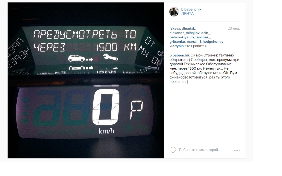

Начну от попа. Езжу на Рено с 98 года и поменял массу моделей Рено. К настройкам оповещения необходимости проведения ТО привык. Знаю хорошо по памяти временные и километровые параметры по необходимости проведения ТО. Для Клио РС это раз в 10 тысяч или раз в год, в зависимости от того, что наступит раньше. Привык и к тому, что предупреждение обычно высвечивается заранее где то за 1,5 тысячи. Сегодняшняя оповещение меня несколько вогнало в ступор.
Итак. Предыдущее ТО было проведено 30 марта 2015 года при пробеге 9867 км. Согласно логике следующее, второе по счету ТО я должен был бы пройти либо 30 марта 2016 года, либо при пробеге 19 867 км.
По идее, сигнал предупреждения должен был бы высветится при пробеге 18 367 км или в конце января 2016 года. Ибо при проведении первого ТО сигнал предупреждения был погашен и счетчик начал свой новый отсчет. Хм. Не выходит На дворе 20 июля и на спидометре 17 213 км, а с момента ТО пройдено 7010 км. Не катит.
Хорошо. Если бы лампочка при первом ТО не гасилась бы или учет по км не шел, то с момента продажи машины год закончился бы 15 июля 2015 года и предупреждение зажглось бы 15, а не 20 июля, а на самом деле еще и за два месяца до истечения года. Опять что то не катит.
Что не так? Опять если брать по километражу. Допусти предупреждение зажигается не за 1,5, а за 2 или 2,5 или 3 тысячи. Тогда оно должно было бы зажечься при пробеге 17 867, либо 17 367, либо 16 867 км. И опять что то не попадает. Какая то для меня загадка, которую я хочу озвучить Вам, как сервисменам от Рено.
DgbC0mT1UHQ.jpg7oXJuGR6fow.jpgVaOgi2nm7j8.jpgXSBXQHBf6Qk.jpgwdqviRMLtPo.jpgq6XLNW5eOm0.jpgWXx5yiUyz2s.jpgiRpQs7JbN5s.jpgLzq62_oYeFs.jpg
Наверно в параметрах по смене масла стоит очень суровая эксплуатация
Ерунда... Я уже проходил первое ТО и там предупреждение высветилось абсолютно предсказуемо и правильно.
Вообще-то на Scenic3 (полагаю, что алгоритмы у Clio такие же), предварительное предупреждение о ТО, появляющееся за 1500км до срока, выглядит именно как простое предупреждение. (Простая надпись вида "Сервисное обслуживание через XXXX км") А такое сообщение, как на картинке и зажегшийся ключик, появлялись уже после того, как срок проходил. Ключик ведь зажигается тогда, когда следует немедленно обратится в сервис.
Да и на Мегане точно также, ключ загорается, когда уже срок прошел. То есть с прошлого обнуления прошло 15ккм.  А предупреждение про 1500 км показывает каждый раз при включении зажигания.
Ну, то есть подразумевается все-таки, что это уже императив - именно уже прямо ехать и делать ТО? Не гаснет ключик после запуска двигателя?
В любом случае, я настаиваю, что считаются не только километры и дни/месяцы, а и условия эксплуатации - количество запусков, температура, как минимум, дистанция сокращается от этого.
Абсолютно верно
В любом случае, я настаиваю, что считаются не только километры и дни/месяцы, а и условия эксплуатации - количество запусков, .....
Ключик не гаснет.
Юге было такого ни на одной модели Рено, которых я эксплуатировал предостаточно.
Подождем что скажут спецы ПА. Но что то у меня великое подозрение на то, что ровно год прошел с даты покупки..... А при первом ТО ключик был как то хитро погашен и отсчет по времени продолжал идти и подошел )))
согласен. Никаким округлением нельзя объяснить разницу.
Борис, даже если и был "хитро погашен", то значит загорелся то он позже чем должен.
Изменено пользователем kkmark
Как вариант - в компе записан межсервисный интервал в 20ткм (по европейски), при первом ТО счетчик не сбросили, вот по прошествии года от даты выпуска\продажи, он и загорелся.
Может, моточасы считает?)))
А ваще, никогда не обращал внимания на этот счетчик. Обнуляю его, когда загорается и фиг с ним.
может на клио и считает, не уверен. А на других моделях, в частности Латике, Лагуне и мегане ничего не считает:)) просто дни и километры в тупую. Если бы считал моточасы, то КЛИПом точно можно было бы увидеть сколько осталось, а там видно только точное количество дней и километров до ТО
Я все свои и машины ходы фиксирую. Проверил. Читаем. При первом ТО машина тактично, за полторы тысячи предупредила о необходимости проведения ТО. ТО было проведено вовремя и еще до зажигания красного ключика. Надпись в сервисе Петровского Автоцентра была погашена на все сто процентов.
Поднял сегодня данные. Машину я получал в Петровском ровно год назад, 20 июля. И 20 июля - ровнехонько через год, зажглась указюлька провести ТО. Выходит, в первый раз надпись была погашена так, что счетчик времени не был остановлен.
Про дни не знаю, у меня ни разу год не получалось без обнуления проездить. Но если ключик в прошлый раз погасили - счетчик времени ведь тоже должен был погаснуть?
Абсолютно верно! Но этого явно не произошло. Поэтому и ситуация в технической теме.
