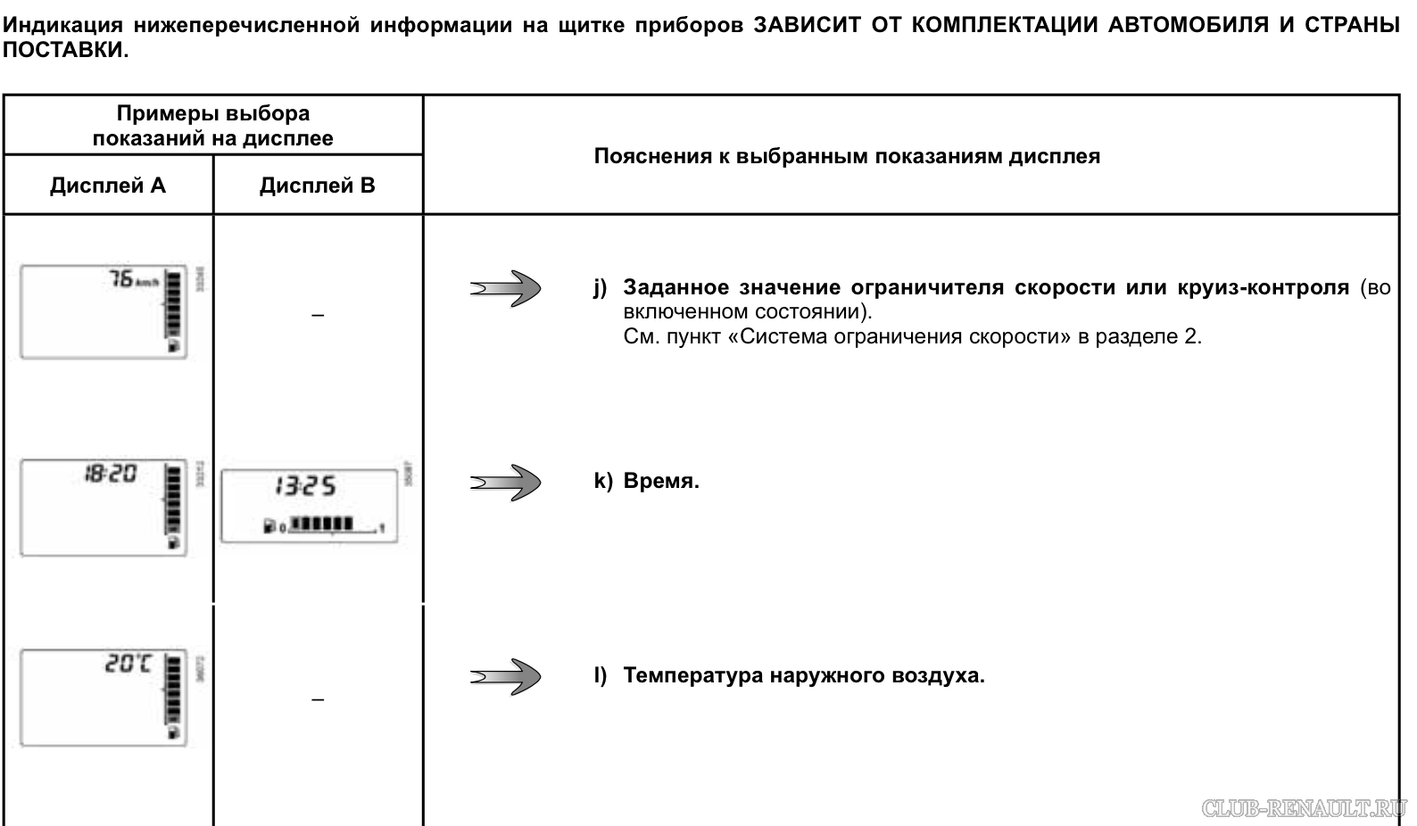

А Рено реально врет. И часто, поэтому приходится все выпытывать и убеждаться самому.
Вот свежий пример вранья - моя машина, полная комплектация, в ней нет отображения часов на приборной панели.. Начиная от дилера, заканчивая горячей линией Рено чего я только не наслушался почему у меня их нет (естественно первая и самая частая причина "сам дурак"). В итоге с горем по полам выяснилось, что их нет, потому что у меня машина больно дорогая (с навигацией) и мне не положены часы! На мое требование вернуть часы обратно мне опять начали вешать лапшу на уши, что это невозможно никак (машина уже стояла в сервисе).
Я же выяснил, что это все программируется через кан-клип, в т.ч. это мне подтвердил работник одного из дилеров (в другом городе и слишком далеко, чтобы доехать для настройки).
А вот еще пример безграмотности и навешивания лапши - когда я позвонил уточнить какие штатные размеры дисков я могу поставить на свое авто (на тот момент я еще ожидал когда привезут), мне ответили.. правильно - только 16", хотя на самой двери наклейка с размерами дисков\шин.
