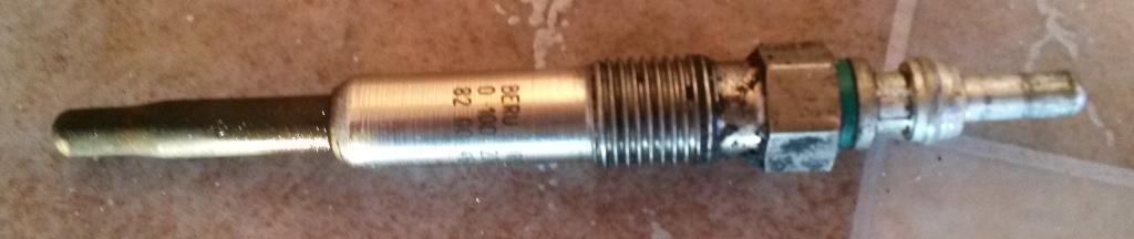

Как вариант, проглядел одну свечу, и она вместо 1 ома на самом деле - КЗ. Реле определяет КЗ и вообще свечи не греет. Но если свечу выкрутил, и она разогревается при нажатии на ПУСК, то дело не в этом.
Проверил таким методом при выкрученной исправной свече и поставленными на все остальные колпачками - греется. Попытался вновь заводить - безрезультатно, посалил АКБ, вроде и хочет завестись, но нифига (ночью на улице -29 было, утром -20). Выкрутил неисправную свечу - видно что не работала - кончик черный и чуть чуть нагара на нем. Съездил в ближайший магазин, купил 1 свечу FEBI (остальные BERU), вкрутил и с первого раза чуствуется что крутить стала быстрее (как бы двигатель стартеру помагает), а со второго раза завелась :) . Посмотрел на градусник- -15. Покоптила несколько секунд, на снегу сажа. Заметил что на неисправной свече на основании электрода нет маслянистого налета - блестит, да и вообще вся она была чистая, а у исправной основание в черной жиже было, остальные 2 шт не выкручивал, в чём может быть дело? Заинтересовало разное состояние (Наличие и отсутствие жижи) на той части где надпись. На фото свежевыкрученная свеча, не обтертая.
Нерабочая свеча:
Изменено пользователем Igor 35

0 Ом сопротивления - это КЗ (короткое замыкание)! Обрыв- это сопротивление равно бесконечности - стрелка омметра даже не реагирует. Если щупы закоротить и покажет 1Ом - это прибор показывает сопротивление не очень хороших щупов. Подтвердит любой рядовой электрик. Вопрос даже не спорный.
Сопротивление свечи накаливания - 0.7-0.8 ОМ (при комнатной температуре +18 гр.С ) - указано в тех. ноте.
сейчас мерил свои свечи для профилактики, показало 1,1 Ом, при сопротивлении щупов 0,5 Ом
1,1-0,5=0,6 прям как положено
так что замкните свои щупы и посмотрите сколько на них сопротивление
