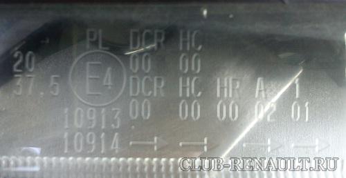

Что было больше повода обсудить мой "колхоз" вот Вам фото маркировки моей фары
Это типа намек на то, что фара позволяет установить либо би-ксенон, либо раздельный галоген в ближний/дальний ?
Для снятия всех вопросов хотелось бы увидеть маркировку на штатной ксеноновой фаре.
P.S. у меня на фаре точно такая-же маркировка :)
У меня такая же маркировка.
Судя по информации в тырнете,
HR - галогеновый ближний
HC - галогеновый дальний
DCR - ксенон ближний/дальний (если я правильно понял - совмещенный в одной фаре - биксенон)
Получается, если опустить вопрос с омывателем и автокорректором, то в эту фару можно вставить ксенон???
