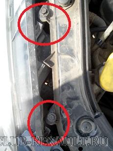

подскажите, пожалуйста, возможно заменить отдельно крепеж на фару, либо это делается только с фарой?
post-38010-1376209370_thumb.jpg,
При легком контакте этой зимой с бордюром, также сломались эти крепежи, доездил так до лета. При снятии летом бампера и фары обнаружил, что и три нижних крепежа пострадали, да и сам корпус фары треснул - ничего, эпоксидка и марля сделали свое дело, стала крепче новой :to_become_senile: До верхних крепежей еще руки не дошли....
Это все единое....
никак - только целиком... :wall: или отрезать полностью пластиковые уши и гнуть из металлической пластины уши с широкой площадкой, а затем клеить...
иногда, если был удар или "примятие" фары, то могут еще лопнуть крепления фары (нижние) - не на самой фаре
Изменено пользователем ansav
когда снимите фару ,то увидите места на фаре для саморезов,выгибаете уши(новые крепления к фаре) из жестянки или аллюминия и садите на саморезы ,все держится отлично..

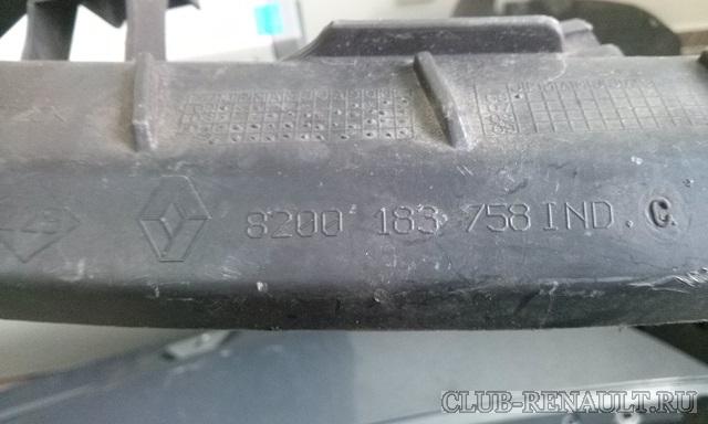

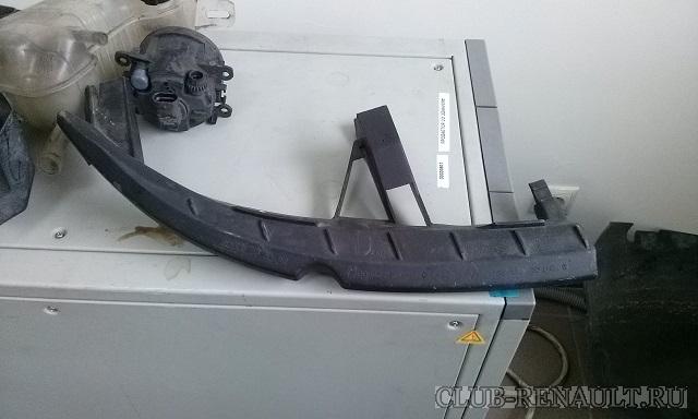

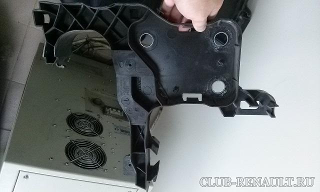

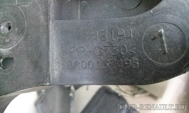

это что это получается, если мне бампер снесли с кронштейнов, которые на фарах, но они поломались, а фары целы, смело в страховую пишу и фары, тк с кронштейнами они монолит? Но у них же есть отдельные каталожные номера, их можно отдельно заказать не трогая фару.
Изменено пользователем MrAlex
ну да..номера есть, только там какой-то непонятный рем комплект и стоит кучерявенько
[/quote
А номерок не подскажете? или цену?
кронштейн бампера:
8200479718 (правый)
8200479716 (левый)
Кронштейн не монолит, он крепится к силовому каркасу, а к нему крепятся нижние крепления фар и бампер в том числе...
