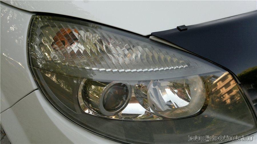

P.S. А фоток ксеноновой фары так и нет :(

Люди!!! У кого стоит штатный правильный ксенон, откликнитесь!!! Сделайте доброе дело, сфотографируйте маркировку на своей фаре. Только это имеет смысл лишь в том случае, если у Вас именно штатный ксенон, есть и омыватель фар, и автокоректор. Всеобщая благодарность Вам гарантированна.
Мне кажется штатный ксенон на Сценике большая редкость. Я пару раз всего в городе видел. :(
Тем не менее, он есть. Вроде как god1941 писал, что у него штатный ксенон.
Изменено пользователем Алексей ЛО
Да, у меня штатный ксенон. Но выложить фото не могу пока, с интернетом проблемы. Могу ммс прислать, если телефон дадите.

Лучше один раз увидеть. Попросите кого-нибудь из знакомых, у кого авто с штатным ксеноном, Рено или не Рено - неважно; поставьте автомобиль лицом к стене или забору, чтобы лучше видеть границу света фар, и включите ксенон. Если никаких других алгоритмов не существует (я не замечал, но они могут быть, почему нет), сценарий такой - свет включается в положении фар максимально вниз, затем небольшая (~1 сек) пауза, и, наконец, подъём фары на нормальную (в зависимости от положения кузова) высоту. Обратите внимание, с какой скоростью происходит изменение угла наклона фары, это доли секунды. С такой же скоростью работает корректор при движении автомобиля, но только уже без пауз. Штатный ксенон никогда не ослепит встречных, ни на секунду, какая бы неровная дорога ни была.

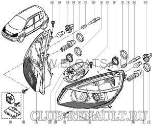

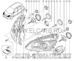

Ну вот все и выяснилось, фара такая-же как галоген.
Следовательно ставим ксенон+омыватель и не забываем про загрузку(крутим корректор в ручную).Никто вас не остановит и тех.осмотр пройдете без проблем даже без автокорректора. :renault_forever:
Точно. Специально сравнил со своей - все один-в-один.
