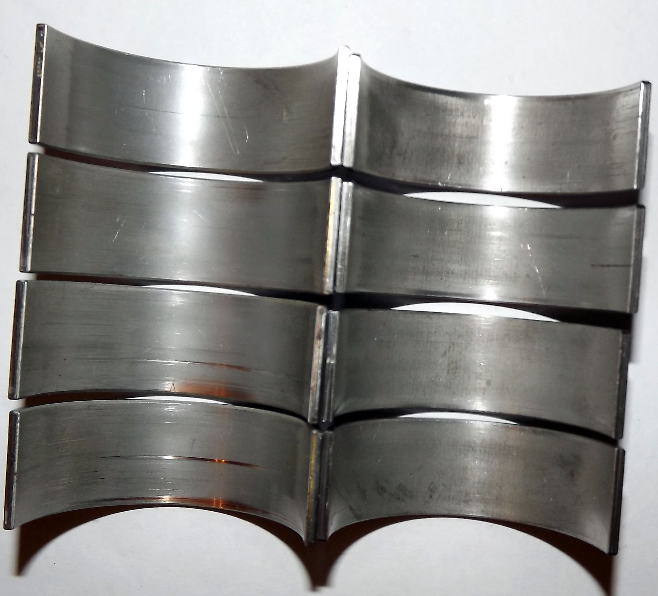

Мои вкладыши: Минимум полтора года , лежали новые вкладыши, ждали когда я доберусь...
Замена масла: Пару раз , как многие любят около 8т.км. , а в основном как желание и возможность 10-20т.км.. Моторчик постоянно раскручиваю , своего пробега, за сотку перевалило.
А мне везет на вкладыши :)
Сценик со фотками с предыдущей страницы благополучно продан (после замены 14 тысяч проехал с небольшим задиром на одной из шеек).
Ныне куплен Гранд, и сразу решил махнуть вкладыши. Пробег 278 тысяч. Вкладыши родные. Масло меняли раз 15 тысяч, заливали 10w40 ELF.

Начитавшись страшилок по вкладышам - решил поменять (пробег был 213000 км). После вскрытия (до меня двигатель не вскрывался) вклады оказались в идеальном состоянии, но т.к. уже разобрал, то заменил. Зато теперь не переживаю за этот узел!
  • 4 месяца спустя...
Тоже проникся этой темой, поменяли на Glyco 71-4243/4 STD. Реальный пробег машины 350 000 км:

Я тоже поменял вкладыши 263 000 км состояние вкладышей так себе  но и конец уже близок был , удачи всем.
