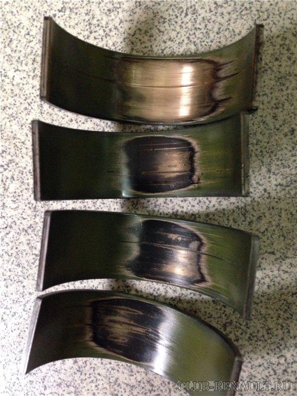

А может и нет. Писал я раньше про замену своих вкладышей, выкладывал фото,писал про ремонт турбины, про жор масла. В результате пришлось капиталить двигатель. Вскрытие показало, Что нужно менять поршневую, направляющие клапанов, по новой вкладыши и снова реставрировать турбину. И самое главное требовалась промывка масляной системы. Такое ощущение, что в систему кто-то насыпал мелкого песка. Вкладыши в мелкую царапину, в турбине износ вала и втулок. Напомню: авто из Бельгии межсервис 30 тыс. Воздушный фильтр был полностью забит песком, залеплен дубовыми листьями, патрубки идущие от сапуна во впускной коллектор имели налет в виде кокса. Думаю, что именно этот кокс и сделал свое черное дело

Если взять любой Сценик с пробегом 200000 и выше и сделать ревизию двигателя, то можно многое найти из перечисленного Вами.
Но мы же не новые машины покупали? Если машина ездиет и не просит доливать масла литрами, то и не чего лесть туда! Такой ремонт не рентабелен - только тогда уже приспичит как говорится.

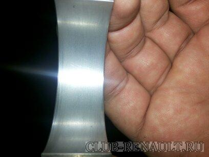

решил поменять вкладыши, проехав 200 тыс и не зная сколько до меня.как новые.post-25981-1393403196_thumb.jpg
Изменено пользователем Siman

Вкладыши меняли до вас а может и капремонт двигателя сделали, какой фирмы вкладыши которые снимали с двигателя.
были глуко такие и поставил.
На 1,9 Глико идут с завода. На этих моторах вкладыши - не болезнь, так что может и заводские стояли.

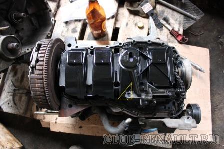

вы так не снимите поддон. Внутри пластиковый маслоуспокоитель.
Нужно открутить два болта на маслоприемнике. он немного отойдет и вы сможете вывести поддон.
вот эта пластиковая часть в когда в поддоне то образует как бы второе дгл.
на фото наглядно видно, что маслоприемник получается под ней когда все собрано.
два болта хорошо видно справа.
956adfu-960.jpg Изменено пользователем BASHMIK
post-27993-1394958303_thumb.jpg, в желтом квадратике эту часть
маслоуспокоителя, можно отпилить после снятия поддона и обратно на место поддон ставить будет проще,
я при снятии ее ломал вывесил ровненько поддон и дернул вниз.
Все верно, но это потом. У него пока поддон не отошел даже от плоскости привалочной.
