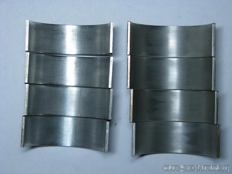

Заменил сегодня вкладыши на сервисе. У машины пробег на панели 157 тысяч, на 112 менялся двигатель в сборе. Последний визит на станцию во Франции на пробеге 137 тысяч. Такое ощущение, что после замены двигателя масло особо никто и не менял :-D
Вкладыши выглядят примерно одинаково, раковин нет, но состояние...
Вот мои вкладыши.Ни на одном даже верхний слой не протерт.
Про пробег см. выше.

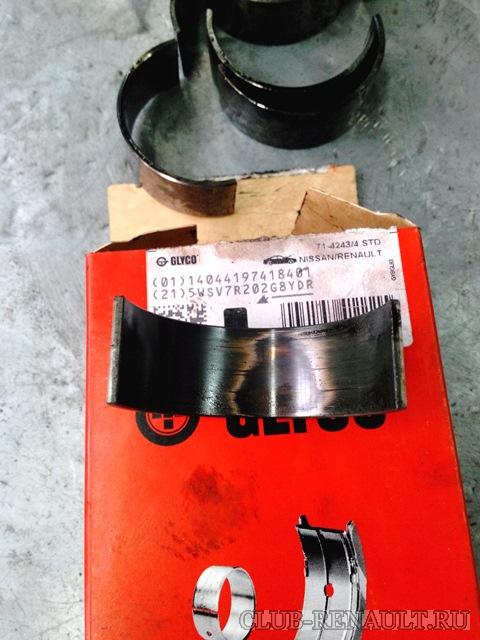

Вечер добрый Подскажите по вкладышам мой двиг 832 106л В мгазине есть глухо 71-4243/4 (не видел какие они широкие или узкие) и румынские дачия для 1.5 логана, кенго, дахтера, но они одинаковой ширины Посоветуйте какие брать. на 61-3850-00 даже заказ не берут.
Glyco (71-4243/4 STD) Ответ был на предыдущей странице в этой же теме
берите и не парьтесь Glyco (71-4243/4 STD)
Уже купил. Завтра поменяю. Дачия смутили они одной ширины и верх и низ. ГЛ как писали верх широкий низ уже. В магазине сказали родные стоят одной ширины.

Поменял вкладыши.Состояние оказалось очень хорошее,примерно как
на фото у Маскот,на предыдущей странице.
Пробег на начало 2010 г 192тыс,дальше итория умалчивает.Думаю , ближе к 300.
Машин с Бельгии,межсервивный интервал 20 000.
Не знаю,что и думать-неужели и в Европе вклады меняют?
