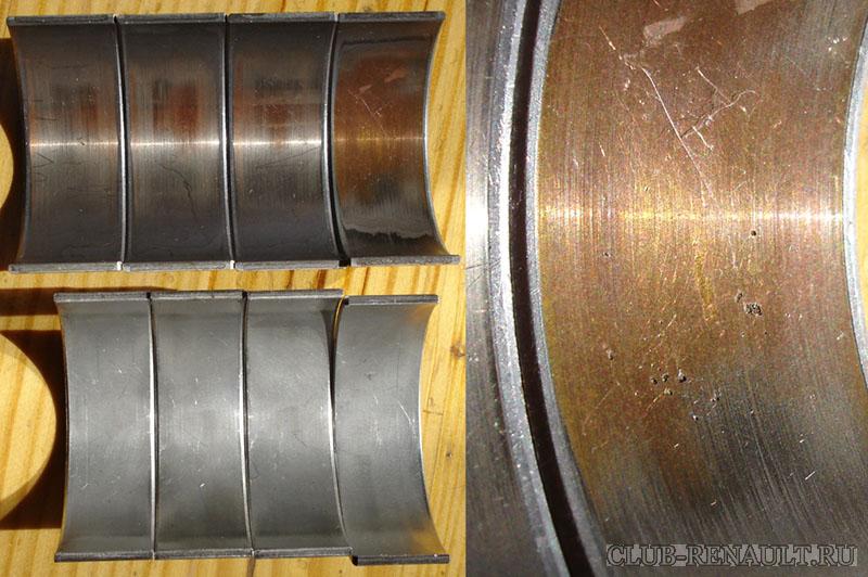

Вот я насмотрелся тут ужасов и сразу после покупки поменял вкладыши (вместе с ремнями и роликами).
Пробег точно неизвестен, за 2 месяца до выставления на аукцион был 152 тык.
Мотор сухой, работает ровно, тащит бодро.
Криминального износа нет, но и безупречным их состояние не назовешь. Почему-то один особенно потертый, даже с раковинами (справа, увеличен).
Зато я теперь спокоен, так что нисколько не жалею о произведенной замене.

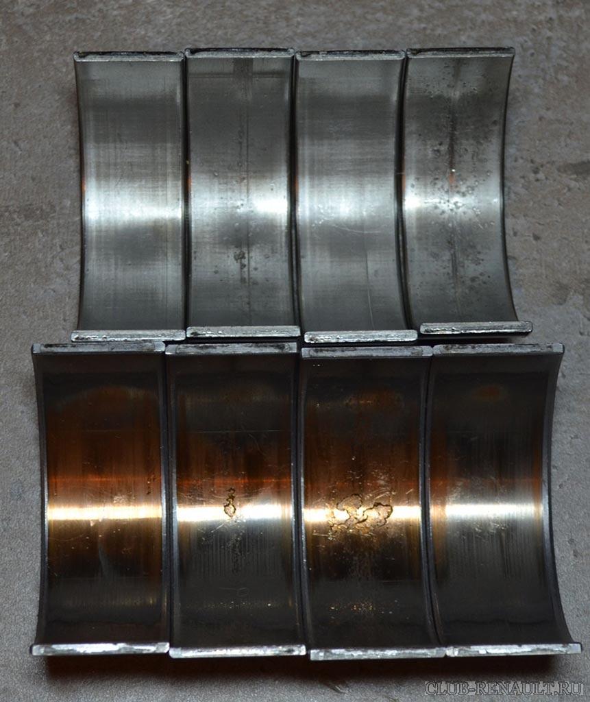

ого износ ...
какого года машина ? из франции ??
п.с. причина износа известна и много раз обсуждена.
Ничего себе криминального износа нет :)) - вкладыши до меди протерты

Поменял, пробег 244 тыс Двигатль 1.5dci 728
