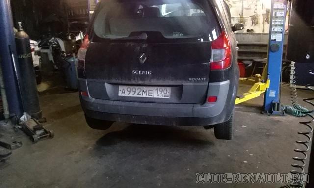

итак сегодня загнал семена в тех центр.
и начали по-маленьку...до вкладышей пока не добрались, пытаемся
разобраться со звуком со стороны грм. и турбиной,

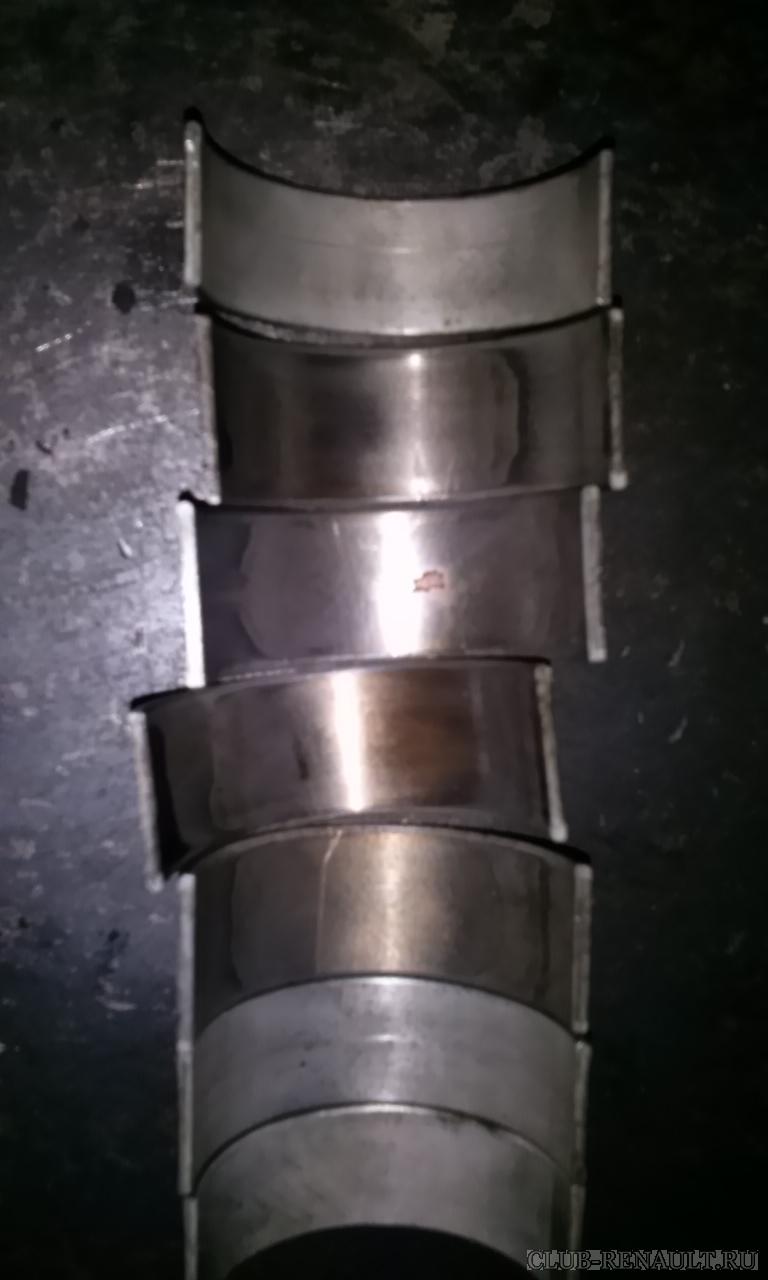

а вот и вклады с семена выше:
первый был выкрошен ,остальные хорошенько потерты

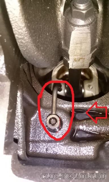

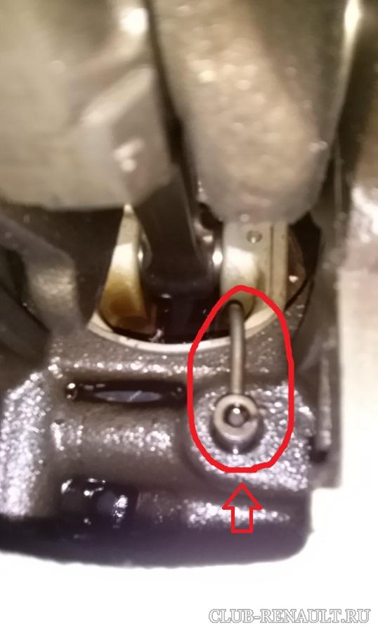

Днище поршня изнутри охлаждается у турбинированных двигателей посредством масла разбрызгиваемого через форсунки которые стоят под цилиндрами и направленными в днище поршня, если бы этого не было - то поршни бы со временем прогорели.
все,верю.убедился лично на вскрытой полторашке:

Поменял сегодня вкладыши.Сняв старые,практически,не нашел отличия от новых.
Машина из Голландии,межсервисный интервал был 20000 км.
Покупал ее в этом году,в марте.На одометре было 57000км.
Посетив официального дилера у нас в городе,узнал,что на конец 2011 года пробег был уже 101000км.
До истины докапыватся не стал,но после процедуры замены вздохнул обегченно.
Видать не сильно над ней измывались.

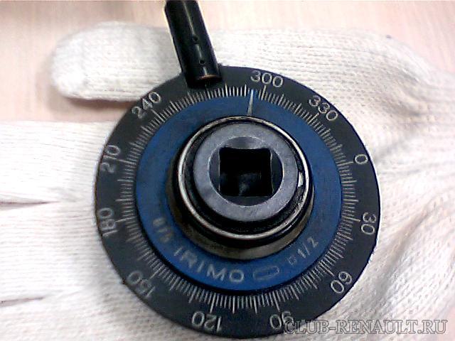

К9К новые болты - крепления шатуна затяните требуемым моментом и доверните на
указанный угол болты крепления крышки шатуна (20 Нм +45° ± 6°)
Установи себе Dialogys можно взять здесь rutracker.org

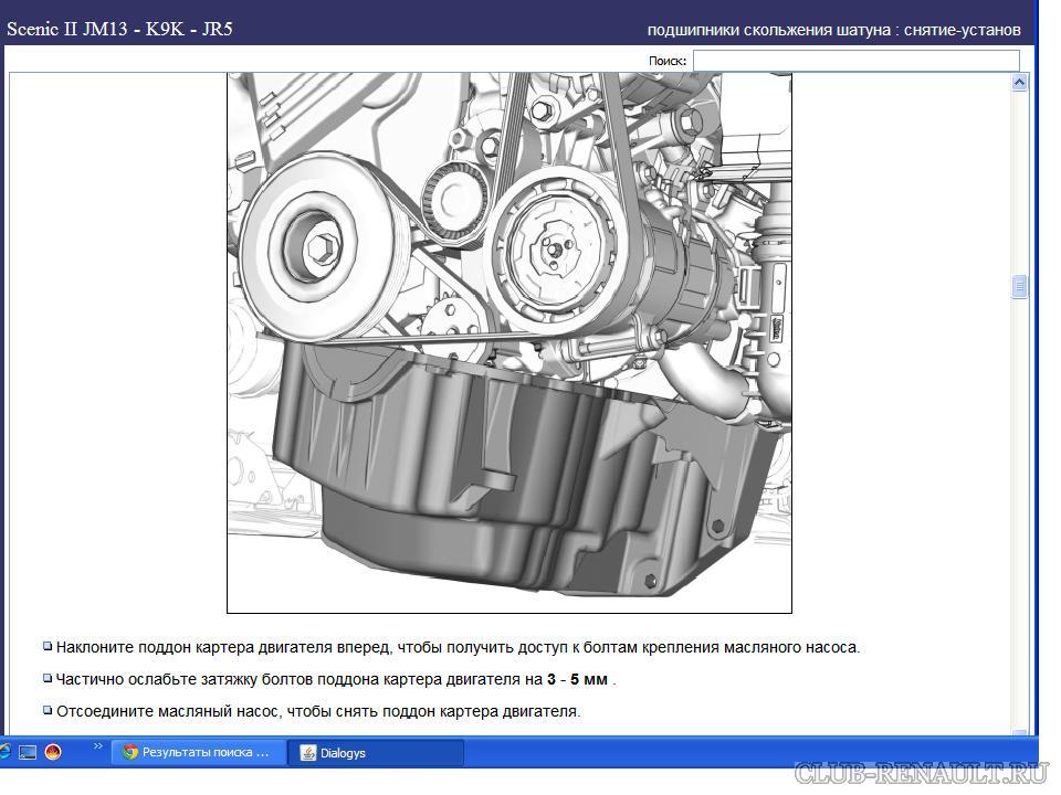

С поддоном в первый раз засада.Но оказалось снять гораздо проще,чем его на место обратно воткнуть.
Ну и пару неудобных болтов еще имеется.
Прокладку в вогнутых местах лучше посадить на герметик,иначе постоянно слетает и есть шанс ее заломать.

Я тянул "на глаз". Но тут нужен хоть минимальный опыт, чтоб не сорвать, так как болтики миниатюрные. Когда еще смазаны маслом, так они тянутся и тянутся, и трудно почувствовать границу. На следующий день мне случайно в руки попал динамометрический ключ с минимальной настройкой в 70н.м. Приложив к нему примерно такое же усилие и с такой же длиной воротка, я прикинул, что примерно так и затягивал - т.е около 70. Ну, может меньше, но в пару раз крепче положеного. С одной стороны это успокоило- не открутятся ужо, а потом подумал, что лишняя нагрузка на болты тоже ни к чему. Поэтому и рекомендованы новые болты. Моменты затяжки рассчитаны для новых. А у нас логика: ставим старый, значит надо затянуть по-крепче. А получается наоборот - деталь уже "уставшая", а мы нагружаем её больше, чем новую.
ИМХО:Плюс ко всему - дело не только в крепости затяжки. Важно, чтобы все болты были затянуты с одинаковым усилием (особенно стоящие на одной крышке). Если случится еще раз сталкиваться с рекомендациями по моментам затяжки, буду их учитывать.
П.С: При всем уважении к опытным мотористам, у которых динамометрический ключ валяется под лавкой как ненужная вещь. Если только они на глаз могут определить точно момент затяжки. И то, когда в разработанных целой толпой инженеров рекомендациях пишут - доверните на 245 град. +/-... 6 град!!! -то какой опыт здесь поможет?
К сожалению, все эти умные мысли догнали меня уже после ремонта моего мотора. Приберегу на будущее. Ну и другие может прислушаются. Повторюсь, это - ИМХО. Послушал бы и сам кого-нибудь. Изменено пользователем Бульба
Я тянул "на глаз".

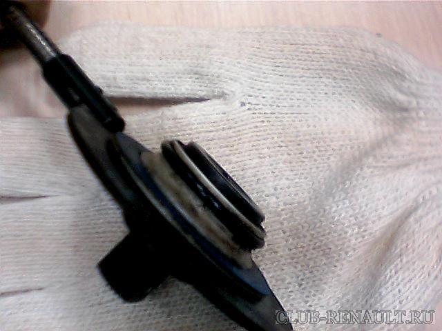

Если занимаешся Реновскими моторами то неплохо иметь вот такую вещь , или придумать нечто подобное , потому что все моменты затяжки у них даются сначала предварительная в Нм а потом докрутка в градусах . Ну там 90 или 45 можно поймать "на глаз" , а вот к примеру 210 (на некоторых головках) хрен угадаеш.
Вот кстати про поддон картера , установка в обратном порядке .
