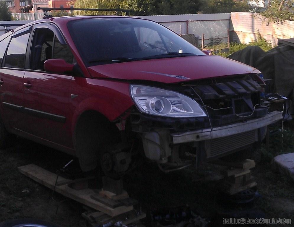

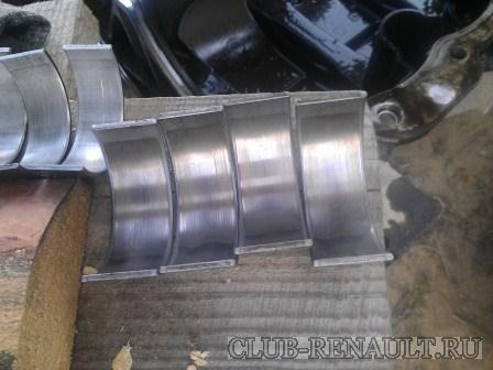

вот и моя ласточка под разбором, пробег честных 147000!!! износ на фото. делаем своими силами. завтра на сборку.... и дальше замена ремня грм.....
Что тут не так ? Даром разобрал двигатель, ишчо бы катался и не мало.
ну у нас получается как русская рулетка!
зато спокойно теперь!
и кто же знал что все тут так хорошо, но износ 0.02 по микрометру. сколько допустимо я не знаю. и менял все только из опыта других пользователей.
