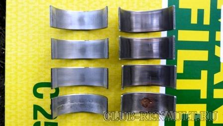

Что фантазировать, когда в теме полно фоток вкладышей с 732 двигателя. Посмотрите на мои на 183000 пробега. И скажите, ещё что зря поменял.

Добрый день!Пригонял подряд в течении одного года восемь Сцеников 2 напрямую из Франции на продажу и у всех был мотор K9K732 106л.с.Какие то были куплены с первых рук а какие то на аукционе.Я хочу сказать ни у одной машины с вкладышами проблем небыло.После меня (у новых владельцев)а они некоторые даже незнали что там надо менять каждые 60т.км. ремень переезжали на старом ремне около еще 100т.км.Когда я спустя год увидел одного своего бывшего Сеню,я спросил у хозяина менял ли он на ней ремень ГРМ?Он мне ответил,а что там разве ремень?На тот момент на спидометре было 267000км.А когда я ему продавал было 78000км.Пригнал сеню 3 с родным пробегом 155000км.двиг.K9K832 106л.с.недавно продал.Новый хозян гдето вычетал,наверно на этом форуме что надо менять вкладыши и обратился в сервис.Я даже об этом незнал,эсли бы мне потом мастер знакомый сказал что к ним в сервис приезжала твоя бывшая машина для замены вкладышей.Ну Я и поинтересовался как там обстоят дела.Он мне ответил что заказчик привез комплект новых вкладышей и начал учить мастеров что надо менять.Ребята скинули поддон,разобрали крышки и увидели что там всё в идеале.Позвонили заказчику чтобы он приехал и убедился в этом сам.В итоге в кладыши родные оставили,даже не каких намёков на их замену небыло,все плотно и идеально.Что хочу сказать.Вот купите у засранца вро того который неможет даже определить цепь там или ремень,вам не только вкладыши надо бедет менять а целиком головку в сборе (в лучшем случае)С примногим удовольствием пригнал десятого Сеню3 .Машина отличная.Спасибо.
Прям бальзам на душу после твоих слов.
А вот интересно, сколько 3-ий Сценик после 155000 ещё без замены вкладышей проехал. И какой стиль езды у него.
что должно настораживать в этой истории
.....Когда я спустя год увидел одного своего бывшего Сеню,я спросил у хозяина менял ли он на ней ремень
ГРМ?Он мне ответил,а что там разве ремень?На тот момент на спидометре было 267000км. А когда я ему продавал было
78000км..... - наездил 189000 км за один год, за год с таким пробегом он многое что узнал бы о своем сене.
.....Ребята скинули поддон, разобрали крышки и увидели что там всё в идеале.... - сообщение № 1038, где BASHMIK выложил фото своих меняных
вкладышей, вот которые находятся в крышках шатунов они в идеале, а верхние вкладыши стерты до меди.
А почему у многих владельцев рено стучат двигатели и большой износ вкладышей, по вашей практике какой ресурс при нормальной эхплуатации с толковым водителем у двигателей 1,5 ДЦИ .
вкладыши
вкладыши
Это я и раньше читал, может новые версии есть.
Лично я считаю, что это - мягко говоря, неправда. Задача для первого класса: 189000:365=517.8км в день. Ежедневно!!! Без выходных!!! Полная лажа. Напоминает заявления наших власть имущих. Когда нас считают настолько дебилами, что не заботятся о том, похожи их заявления на правду или нет.
Это сообщение писал "перекуп". Хотели, чтобы он написал - " тачки, которые я гоняю ...авно, не берите их"?
Я свои вклады поменял. Их фото можно найти там, где ты указал "ВКЛАДЫШИ". Вообще не пойму, в чем проблема! Люди! Вы покупаете "вонючки" в салон, чехлы на сиденья, коврики под ноги и прочее дерьмо, тратя на это тысячи и тысячи. Нуежели 5 тыс отдать для такого серьезного дела, как замена вкладов, вас настолько душит жаба, что избили уже все форумы:"Вон Вася поменял - старые как новые были. Вон у Феди с Петей тоже ништяк - зря бабки отдали!" Даже если есть 10-процентная вероятность проворота, значит надо поменять, потому что последствия - это 50-100 тысяч рублей.
П.С: Аndrdyk - мое сообщение не конкретно в твой адрес. Просто начал с твоей цитаты.
Какие еще нужны версии? Там, где говорят, что менять не надо? Более углубленно нигде в мотор не "лазят" на форумах.
Вы правы это последняя версия менять потому что не заем как ухаживали и ездили с этим автомобилем. Изменено пользователем bazeliuc
Конечно, история Игоря9 не много не правда, хотя на первый взгляд и не заметишь подвоха. ...Например... "Когда залезли в мотор, то оставили всё как есть." Наврятли и владелец и сами сервисмены на это бы пошли. Вообще в том сообщении я больше третьим Сеней интересовался. Поэтому на историю со вторым наверно не посмотрел. Но всё-таки перекуп-перекупу рознь. А вообще вторые ещё привозят?
привозят. на авто ру полно.
