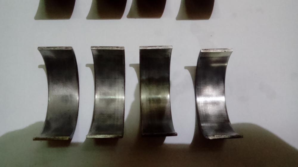

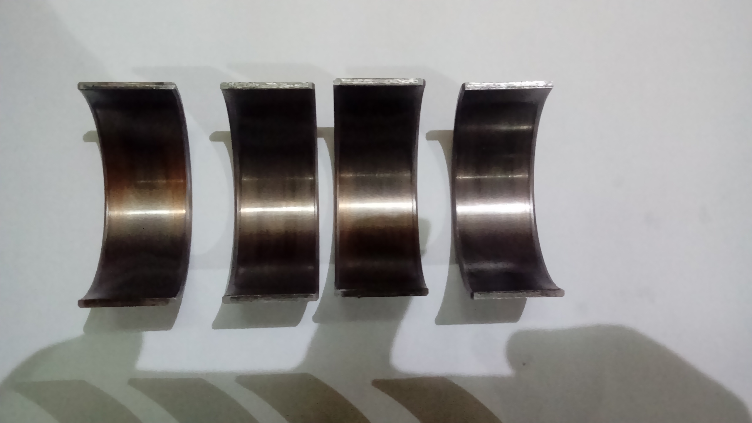

Рено Сценик 3 2009 год 832 мотор 143тк вот мои вкладыши -QiR4R6yZdM.jpgbRuoQdPiTms.jpg4y_VcXqem-Q.jpg
А почему только нижние показываешь?
На большом фото с лева широкий верхний справа чуть уже это нижний.
На каждом фото комплект одного шатуна.

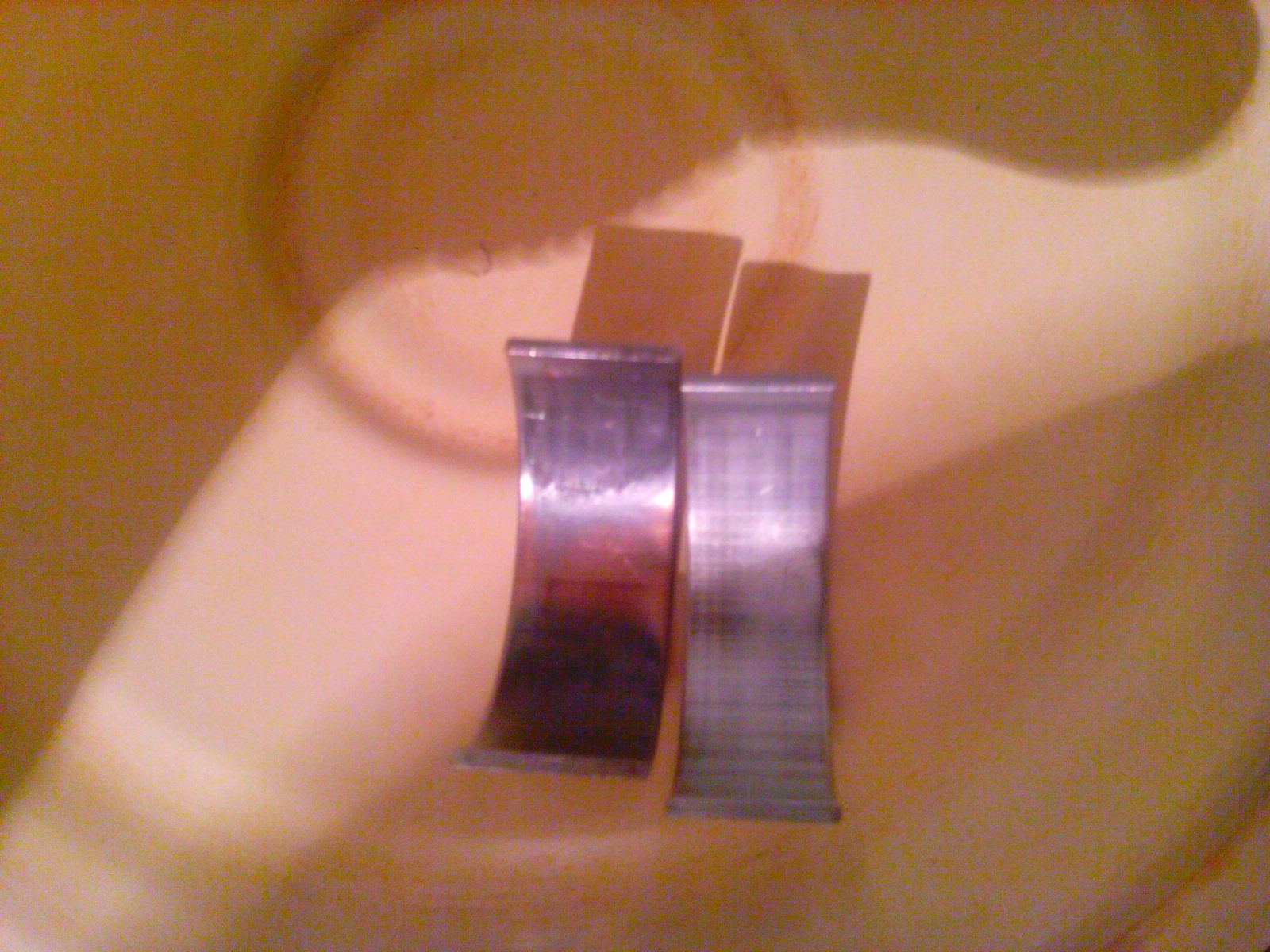

а вот и мои вкладыши :blush2:
эмм...мне кажется или коренные в таком же состоянии скорее всего?
Кажется, "нагрузка" на них другая.В двух словах без подробностей.
9 часов назад, КуклишЪ сказал:
на фото шатунные. коренные в таком состоянии не будут. там нет  таких ударных нагрузок как на шатунных
9 часов назад, serg8001 сказал:
Поправьте, если не прав- это не от ударных нагрузок, а из-за масленого голодания или плохого масла. В этом месте выгорели вкладыши:beach: А коли так, то коренные тоже подверглись этой участи??
20 минут назад, КуклишЪ сказал:
по моему да плохое масло , замена раз тыщ в 50 , редко доливали ,  плохая поршневая .... движок  с которого их сняли на ходу заводится , тянет , дымит ? ,
