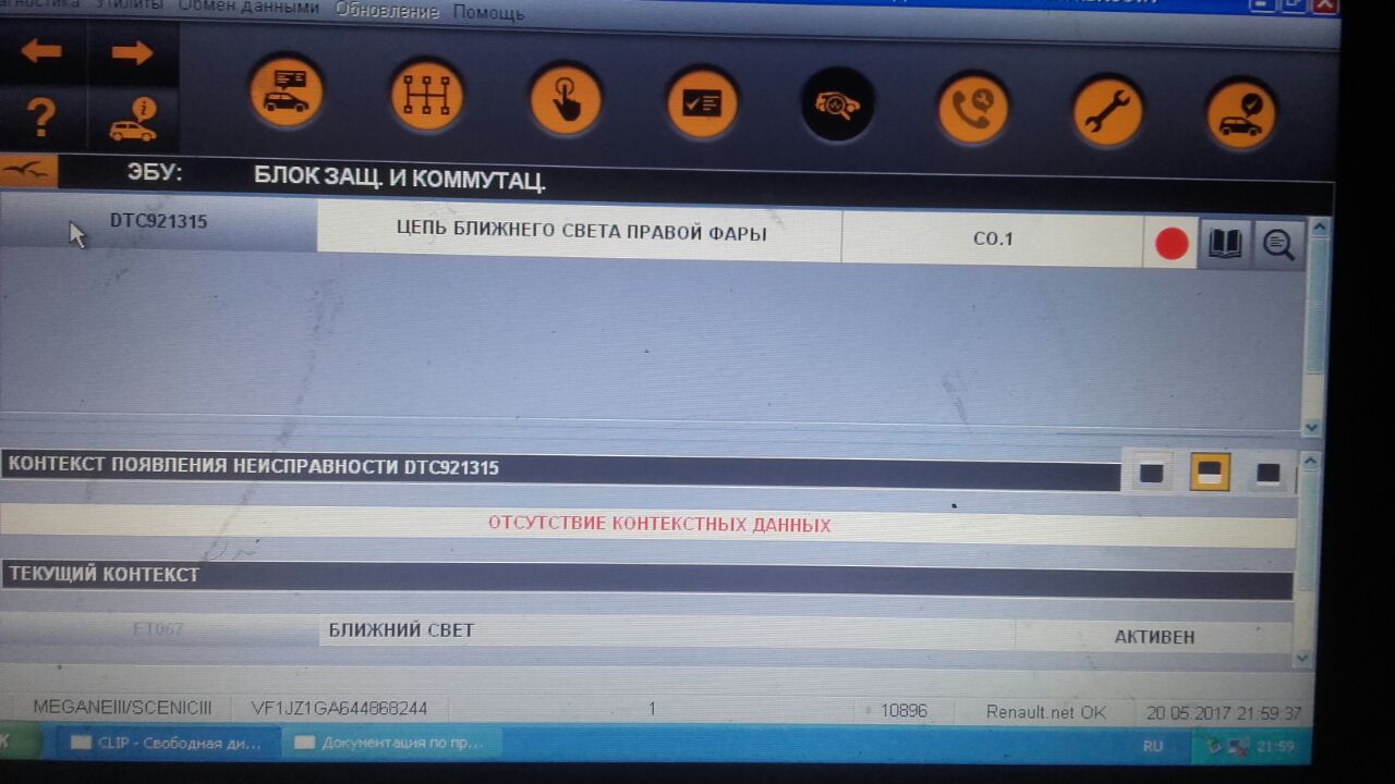

Подскажите плиз вылезла такая ошибка с чего начать разбираться
С лампочки. Только причем тут ксенон?
1 час назад, Shmel-jr сказал:
так как на авто штатный ксенон ... лампочка исправна
1 час назад, алексей110 сказал:
Ошибки по ксеноновым лампочкам в блоке ксенона, а тут бзк. Значит в него и лезть
