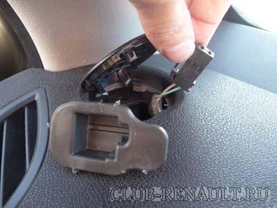

они есть и подключены параллельно динамикам в дверях. Просто у оригинальных реношных твиттеров есть встроенный элементарный кроссовер (отсекатель). Если подключать не ориг. твиттеры но надо резать по полосе, в противном они сыграют весь диапазон частот - что не есть гуд для пищалок (долго не проживут)

Год езжу на машине (МЕГАН 3 2,0, CVT, sport edition), сегодня на форуме узнал что нет пищалок,но можно их поставить. Посмотрел пищалок нет но провода есть, позвонил ОД забронировал те что .....07R, по ~570 р.за штуку (Москва,RTDS). Через 40 мин был у ОД купил и сразу поставил, всё так просто, невероятно, все как на картинке. Всем спасибо и получайте удовольствие от МЕГАН 3.

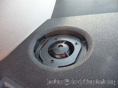

Авто турецкой сборки, комплектация Expresion, без R-Link.
Снял сеточки, чтобы убедиться в наличии разъёмов, а там уже стоят динамики)))

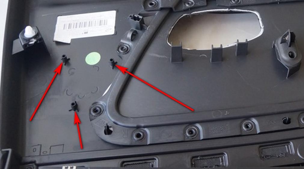

А как с задними? Сáми дверные обшивки пока не снимал, но, смотря по фоткам в инете, не могу понять, как на них установить динамики. Может подскажете, кто делал? Буду благодарен.
Изменено пользователем Amater
Привет. На дверной карте изнутри , верхний угол к петлям двери , есть разметка - типа крестика. Это место установки ВЧ динамика. На флюенсе и сценике 3 точно есть. Проводку берешь от нижнего динамика. Удачи.
Да, разметка есть - рамочка, но это меня интересует не место (может я хочу сломать систему и установить их на 5см выше), а способ установки динамиков. Иными словами, я знаю куда их установить, но не могу понять как.
Там есть три направляющих. которые, как я чувствую 5-й точкой, имеют к этому отношение, но никаких ответных форм на самих динамиках нет. Мож там должна быть какая-то прижимная/переходная шайба или фланец?
