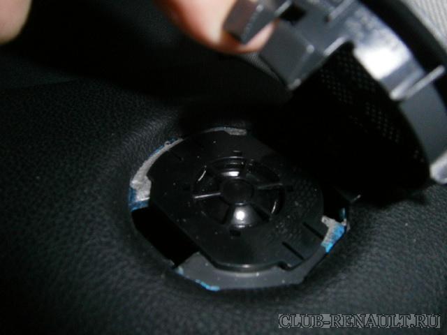

Ну, вот видите, уважаемый Drtm, вы уже наполовину описали процесс инсталяции. Опять же, используя Вашу терминологию:
1. Полностью вытаскиваем сеточку, после чего аккуратно острым ножем срезаем пластиковую заглушку по видимым разрезам, не испортив при этом штекер и проводку к нему.
2. Интересно что делать дальше (как я просил с фотками)
И, в третьих, раз уж Вы заинтересовались - меня персонально попросили форумчане :drinks: Изменено пользователем Everio
ну раз персонально попросили...
за разъем не тянем - он вытаскивается вниз
срезаем усики и вытаскиваем
динамик на месте

Большое спасибо. Кстати, в комплектации "Конфорт" турецкой сборки разъемы подведены. Изменено пользователем VPT
Drtm, я правильно понял, часть с отрезанными усиками с 3й фотки больше не нужна?
правильно
а сеточку просто подковыриваешь с краю чем нибудь острым?
ногтем можешь...

ТОже купил их на прошлой неделе всё никак руки не дойдут поставить, а подскажи те сеточку тоже надо срезать или только заглушку?
Сеточка так снимается.
Я сделал проще ничего не срезал,снял накладку боковую ,через образовавшееся отверстие дотянулся пальцами отжал защёлку и вытащил разъём из гнезда что бы не мешал, приклеил обычные "пищалки" TSP-003e ,пропустил как надо провод подсоединил , закрыл крышки поставил боковые накладки на место и порядок.

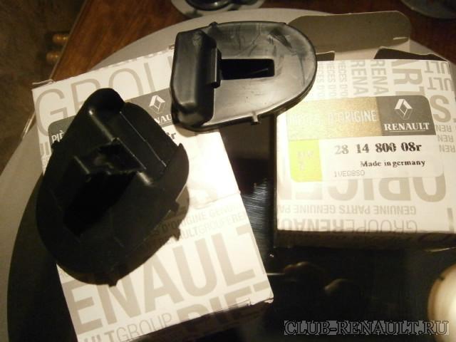

сегодня приехал к дилеру, говорю, хотел бы динамики в панель заказать, по вину пробивает и говорит что типа невыдает динамиков которые бы можно было установить на мою машину. в итоге после часа общения с человеком заказываем пищалки под номером 281480008R, скажите они точно подойдут? а то менеджер вообще не вкурсе на счет того что можно установить пищалки в панель, говорит если с завода идут без них, то и установить нельзя
Точно подойдут, в прошлую субботу именно такие поставил, звучат хорошо и ставятся за пять минут.
спасибо, можете сфоткать их без коробки? и сколько цена вышла?
Сейчас, в машину схожу, сфоткаю, коробки пустые, в них только заглушки вырезанные.
Вот сфоткал, звиняйте за качество, на улице стемнело.:))
Стоили 1168 руб. пара.

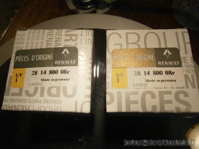

сегодня пришли пищалки, забрал, и вот тока что поставил, на диманиках выштамповка Bose, звук стал намного лучше!
Подскажи номер на них, у меня проводки походу нету, как думаешь не стоит брать?
281480008R
