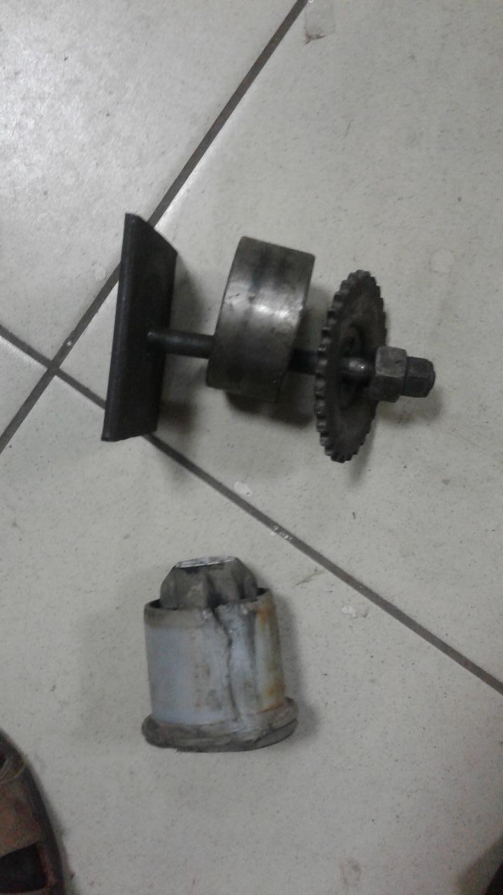

сегодня выточил у слесаря гайки мощные, и купил оправку 54 мм, все запрессовал,пошли как по маслу. Ураааааааааааааааааа
Как в сказке утро вечера мудреннее.
Можно вот про эту приспособу "оправку 54 мм." поподробнее об её размерах и ещё чего-нибудь добавляли к ней?

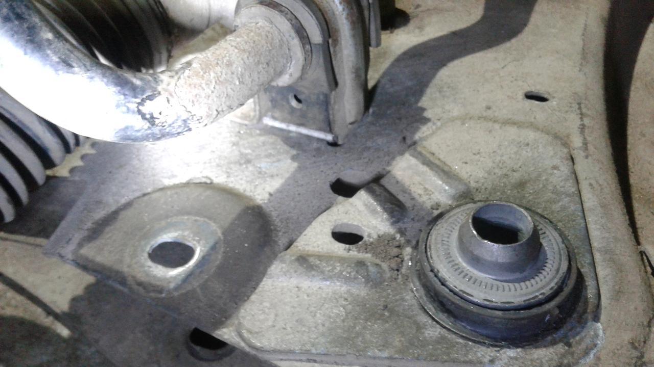

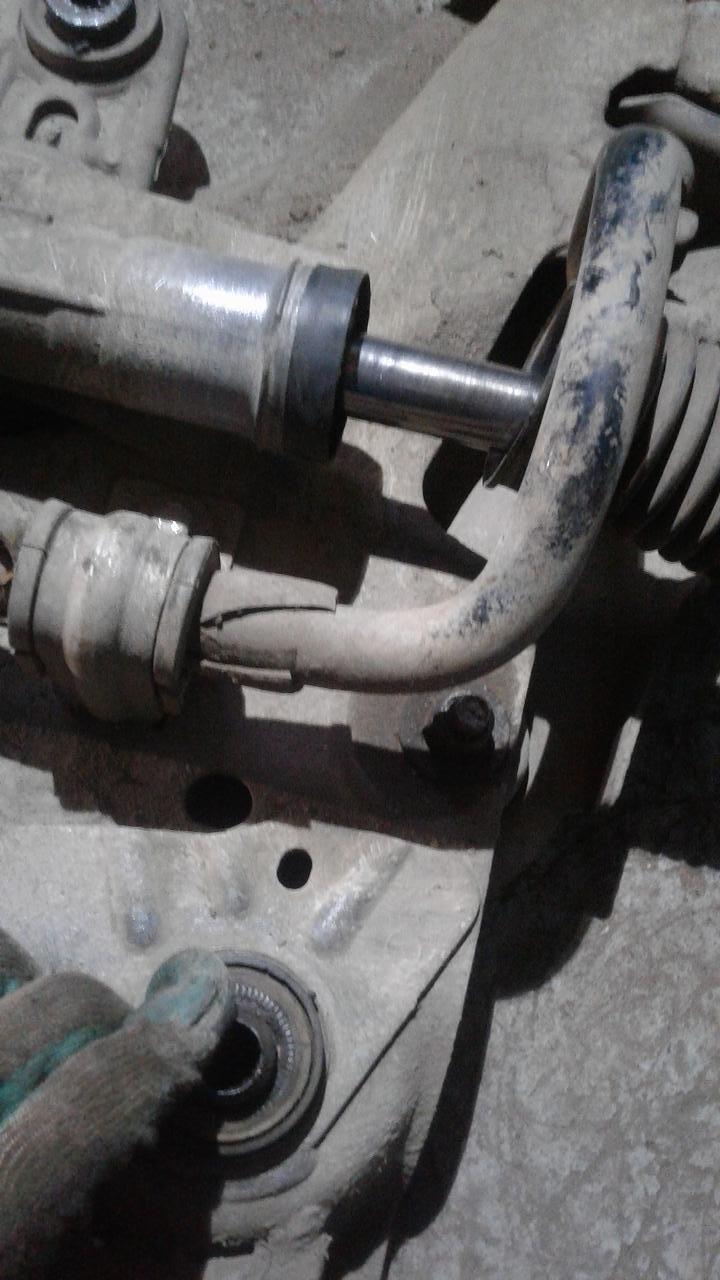

Читал до покупки машины, что для устранения стуков надо всё менять, но надеялся на более дешёвый вариант. Однако так оно и вышло:
пока не поменял  сайленты подрамника и рычагов, опоры с подшипниками, втулку рейки, шаровые, стойки стабилизатора и его втулки тишины так и небыло.
Зато теперь как белый человек :-)
Если не оригинал или официально заменители, то не на долго.
Вот и я в субботу с воскресеньем боролся со стуками на кочках и отдаваниями в руль

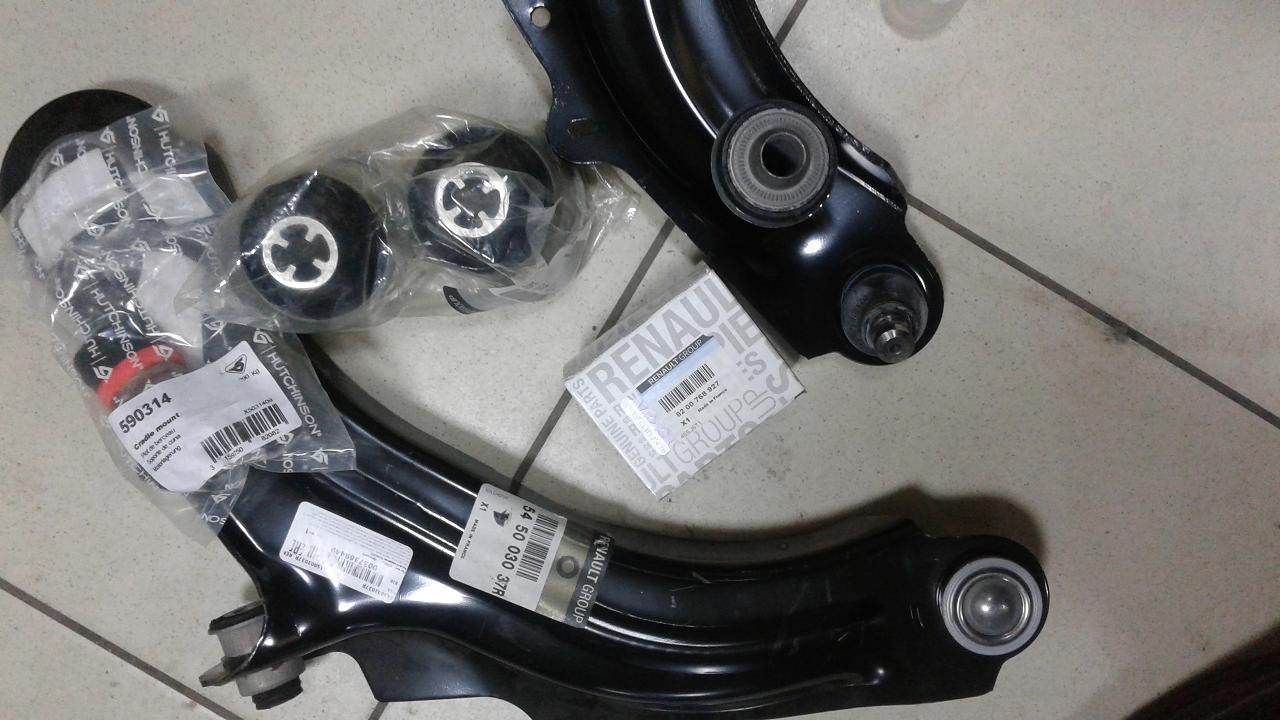

Заменено
590314 HUTCHINSON    590314 САЙЛЕНТБЛОК 2шт
545003037R RENAULT    рычаг перед. нижн. прав
7701479190 RENAULT    КОМП САЙЛЕНТ-БЛОКОВ ЗАДНЕЙ БАЛКИ (2 ШТ)
545017775R RENAULT    рычаг перед. нижн. лев.
Заодно думал и рейку проверить на биение втулки

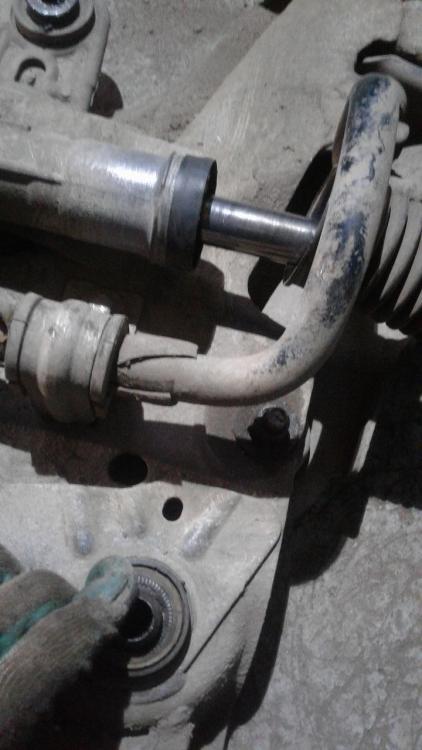

Итог-сайленты подрамника и пару сайлентов рычагов разбиты.Втулки стабилизатора в хлам-подложил под пластмассу 4мм алюминий,на сколько хватит
Рейка ОК
Очень доволен тишиной, для полного счастья один опорник надо заменить и стойки,думаю до следующего года

9 часов назад, борислав сказал:
Ну так снимал подрамник - почему было сразу не заменить втулки стабилизатора? "Подкладок" хватит ненадолго, и будешь ради копеешных запчастей делать кусок работы снова...
Правая сторона стучит. Менять уже нечего больше :-(
Да и сам себя корю-отложил на потом выбрать какие и забыл заказать втулки стаба,и даже не посмотрел
их состояние,Увидел бы подложенный шланг точно заказал-бы,не забыл
Все бегом-бегом,подъемник освободился и вперед...подрамник-шашлык-вино -баня-аспирин-подрамник))
"Правая сторона стучит" -для "неочень" сайлентов подвески достаточно одной ямы глубокой и отрывает резину и стук
Начитался форума,придушил жабу и купил почти всё оригинал,сэкономил только на хачинсоне сайлентах подрамника-отзывы хорошие
И рычаги в сборе оригинал-в сравнении с ремонтом моих старых переплатил около 2тр-но они НОВЫЕ ОРИГ
Это я сейчас такой"транжира",а несколько месяцев назад "Умный" был "сэкономил"-на пружинах, радиаторе кондея и колодках и не только- снова плати
Сценик "научил" считать деньги
