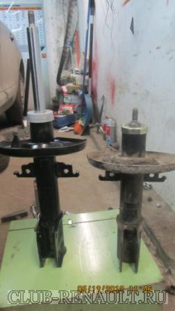

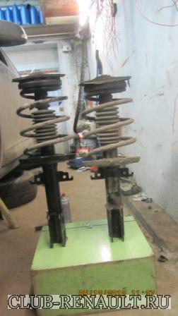

Наконец-то на свой страх и риск приобрел амортизаторы Сценик 3 приподнятое положение для России реферанс 543020022R оригинал.
Перед проведением замены провел замер дорожного просвета в передней части автомобиля в произвольной точке, результат 125мм.
Установку проводил самостоятельно. В двух словах: нужно снять дворники, уплотнительные резинки вокруг решетки воздухозаборника отопителя, саму решетку и открутить короб воздухозаборника. Таким образом получаем доступ к болтам опор.

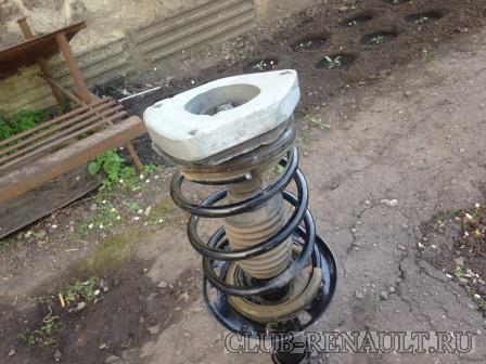

Демонтаж стойки в сборе классический: вывешиваем переднюю часть автомобиля, снимаем колеса, откручиваем от амортизатора стойки стабилизатора, отворачиваем маленький болт ключом на 10 кронштейна крепления провода АБС, отворачиваем 2 гайки на 21 и вынимаем болты. Не прокручиваем! А выбиваем из отверстий через бородок. Отворачиваем три болта ключ на 13 крепления опоры придерживая амортизатор. На снятой стойке стягиваем пружину спец стяжками, откручиваем гайку и разделяем амортизатор опору и пружину. Родной и новый амортизатор в сравнении:
Родной амортизатор оказался маслянным без газового подпора. Чашка на новом амортизаторе приварена выше где-то на 2,5 см, за счет чего и достигается увеличение клиренса. Старая и новая стойка в сборе:
Последовательность сборки обратна последовательности разборки.
Когда все было собрано качнул машину несколько раз руками и провел контрольный замер клиренса, результат 165мм! Конечно немного меньше будет после поездки, ну типа амортики обомнутся и т.д. Но результат достигнут плюс 3 см под килем в зиму есть.
По ощущениям от езды по плохой дороге почти ничего не изменилось, вроде на больших неровностях как-то поплотнее. На асфальте пока разницы не заметил, но думаю замечу летом на скорости в повороте.

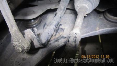

Кстати небольшое дополнение: теперь нужно поменять еще и стойки стабилизатора на российские (они короче, где-то 26 см между центрами против 28 см европейских), т.к. при полностью вывешеных колесах стабилизатор начинает касаться рычага. Конечно на дороге трудно представить ситуацию когда оба передних колеса в воздухе, но я на всякий случай заказал новые. Кстати заказал от Меган 2, т.к. они подешевле.

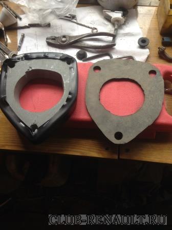

А как решить проблему с задом?У нас есть мысль просто поставить проставки домолнительные под пружины....
А может под передние пружины вверх и вних по дополнительной резинки добавить из транспортёрной ленты.......

Подойдут.А на задние резиновые проставки с российских М3. Они вроде как толще.post-41966-1391092978_thumb.jpg Пружины родные подойдут.

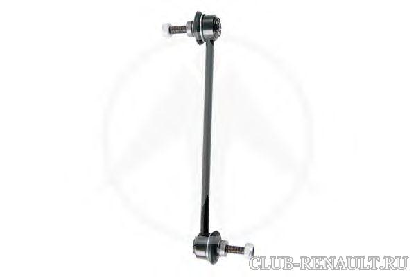

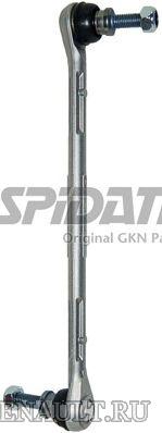

Подскажите, какие стойки стабилизатора сюда брать?
Эти 546180007R от Scenic III или 546180002R от Megane III или 546180009R от Megane III

Те которые 260мм длиной, номер не помню.
Вот, черт, они подороже будут, почти в два раза.
Вот их код 54 61 800 09R длинна 264мм, но по внешнему виду они не похожи на те что стоят сейчас.
По внешнему виду ОЧЕНЬ ПОХОЖИ вот эти 54 61 800 02R, они и подешевле, НО длинна у них написана 274мм.
Прям в замешательстве, через пару недель менять буду. А собрать комплект не получается...
264 ставь я похожие поставил. родные 285 кажется и выглядят мощнее, но эти работают нормально.По нашим дорогам всё равно через пару лет менять, там что нибудь другое подберёшь.

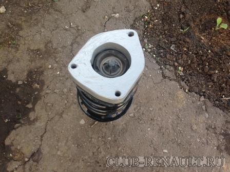

Приветствую ! Стал владельцем меган !.5 Д ,106 л.с хетч . Клиренс низковато , самое неприятное что по днищу идут трубопроводы , и при наших дорогах перебить не сложно и встать вдали от дома. Из фанеры 25мм ,плотной, вырезаны проставки ,пропитаны грунтом и покрыты с т.сказать торцевой стороны водонепроницаемой изоляцией для защиты труб от коррозии. сверху еще 5мм резина ,т.к опорная поверхность под стойку не совсем прямая. итог- клиренс без нагрузки 17-18см в передней части , сзади теперь подумываю как тоже поднять . В городе ,по очучениям ничего не изменилось по устойчивости и кренам , а вот просвет огромный плюс ! думаю и по трассе все будет ок,пока никуда не выезжал.
Приветствую ! Сегодня выяснилось что проставки были сделаны неправильно , центральное отверстие слишком велико и порвалассь резинка на опорном подшипнике . итог ПРОСТАВКИ ПОД СТОЙКИ СТАВИТЬ НЕЛЬЗЯ !!! Чтобы сделать проставки они должны быть сложной формы и повторять форму опорной поверхности кузова ,а это непросто. Остается один варик стойки от Сценика . Кста сзади тоже много не подложишь ,там только вверх 1см , между опорой кузова и чашки пружины , а снизу вообще ничего т.к там просто вогнутая полость на балке , надо какие то другие пружины.
Я поставил пружины от Сценика Гранда 2. ( SP2898 MONROE) Они на 1.5 витка длиннее наших.
зад приподнялся хорошо.
