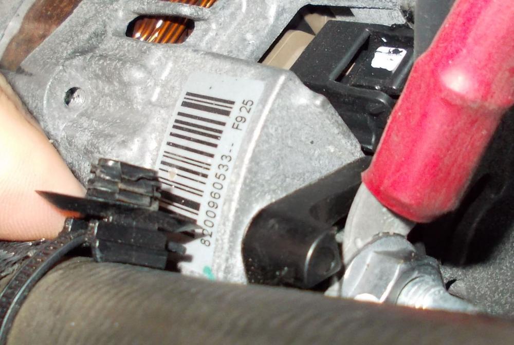

Парни ПОМОГАЙТЕ! У кого какой генератор стоит. На моём стоит вот такой 8200960533 F925. В каталогах пишут что он 210А 12V со встроенным регулятором ( с разъема идёт один проводок) В этих же каталогах предлагают аналоги но почему-то уже 160А 12V- Я чего то не догоняю можно ли поставить вместо 210А на 160А. Вот и хочу выяснить у всех SCENIC III c мотором К9К 832 стоят на 210А или французы пихали что под рукой было на момент сборки  то и ставили.:huh:

А как это понимать56abb51394c08_-2.jpg.925e5402b48014113d1
26 минуты назад, VICNIC сказал:
Кондиционер стои, фен стоит, вот генератор 210в. Меньший просто не потянет.может щетки, диодный мост или чтото еще .вам правильно советуют отремонтировать можно.

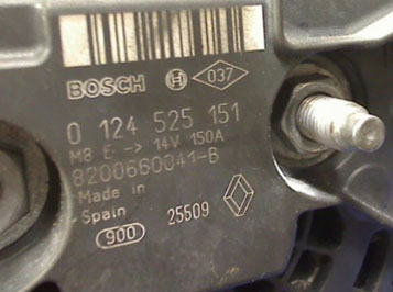

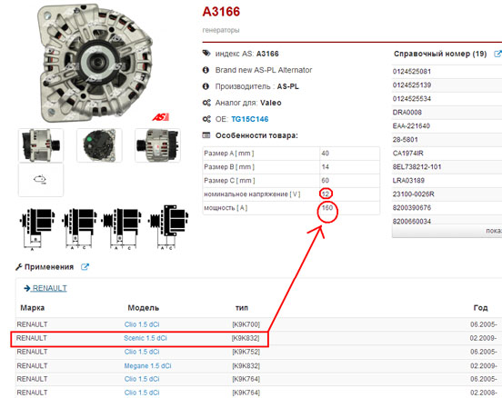

Вот фото гены снята с машины Renault Scénic, Grand Scénic – 2009 1.9 DCI и что там стоит всё тоже что и на моём сене, а генератор на 150А  вот я и думаю может сразу же заменить на более распространённый генератор и снимать потом не напрягаясь регулятор не разбирая пол машины.
Я вам советую либо починить свой, либо купить такой, какой у вас стоял с завода.
Ни кому не известно о взаимозаменяемости генераторов. Чем может грозить установка неверного генератора - неизвестно. Может быть все будет работать, может быть различные ошибки по цепям заряда и т.п.

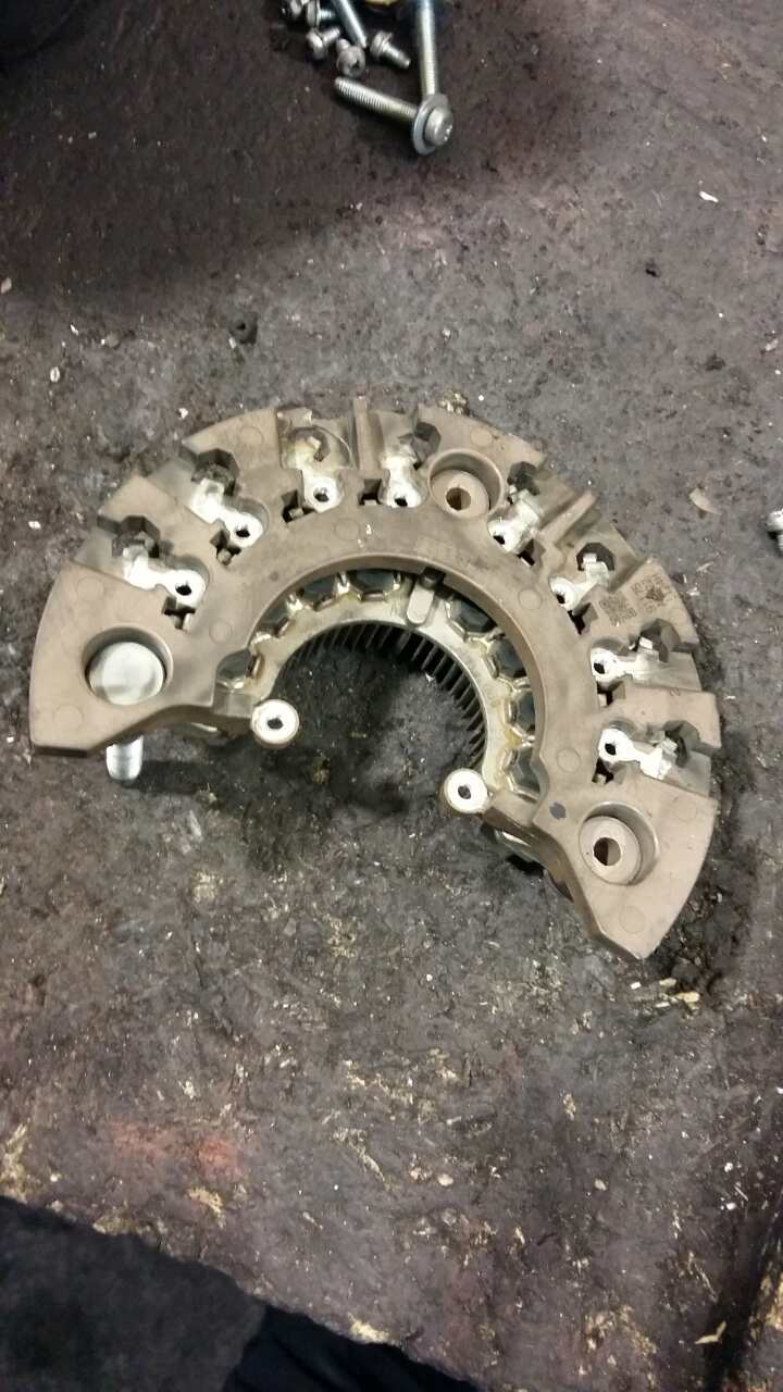

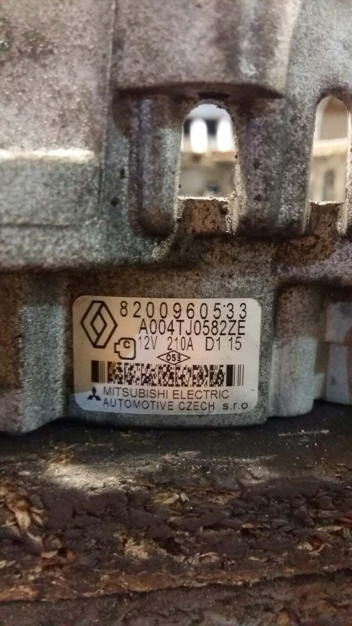

Не работает реле регулятор и диодной мост. Реле можно заказать стоимость 40$ а вот моста нигде нету. Генератор в сборе 900$ я б у заказал за 90$
viber image.jpgГенератор Mitsubishi на 210A
 и сам мостик
Говорили что не я первой с этой моделью, я так понимаю именно этот генератор гамно по надежности или слишком много электрических цепей + коробка нагрузка большая и не выдерживает
