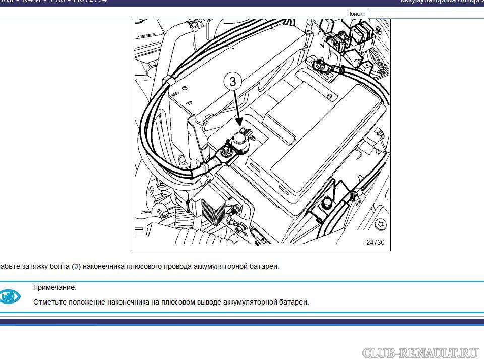

По технологии Renault при замене лобового стекла (потребовалось после попадания камня) отключается плюсовая клемма аккумулятора.
Технология Renault в руках мастера сервисного центра Lada превратилась в страшное оружие, по всей видимости уничтожившее генератор новенького Ларгуса.
И так вот фото клеммы (левая верхняя стрелка):
Вроде как даже не читая никаких «умных книжек», вменяемый человек чтобы обесточить авто открутит гайку слева от плюсовой клеммы.
Мастер одного из дилеров Lada умудрился снять с клеммы аккумулятора зажим полностью! Даже не открутив упомянутую выше гайку!
Видимо намучавшись со снятием контакта с клеммы аккумулятора столь оригинальным способом, закрутить ее обратно стало недосуг…
В итоге контакт на клемму просто «накинули».

Вам бы самим научится снимать клемму! Мастер все правильно сделал, он разжал клемму открутив гайку сбоку самой клеммы, если посмотреть на фото в первом сообщении, то на правой минусовой клемме видно гайку (справа от правой верхней стрелки). Вот как раз с ее помощью и снимается клемма. А если открутить гайку указанную вами, то можно сломать выводной штырь аккумулятора, так как зачастую зажата она очень хорошо (пневмогайковертом) и НЕ НА АККУМУЛЯТОРЕ! А то что мастер просто ее набросил и не зажал, это называется немного по-другому!
И еще могу вам написать последствия слабозажатой клеммы, если во время движения она слетит, то выгорит электроника (ЭБУ, магнитола), так как напряжение повысится до 20-30 Вольт!Но никак не разряд аккумулятора! Изменено пользователем andgorbenko
С дуру можно много чего сломать, даже гидравлическое...
Чувствуешь, что гайка не откручивается ключом при «нормальном усилии» - используй соответствующий инструмент, жидкости, приспособления.
Мне кажется это не слишком сложная наука, для любого слесаря.
Хорошо, предположим, что гайка завернута с чрезмерным усилием + закисла. В экстренном случае можно и с использование ненормативной лексики отвернуть и общий зажим на клемме. Но разве в таком состоянии нормальный слесарь оставит этот узел?
Или все же «приведет его в порядок». Так чтобы в последствии не было трудностей со снятием аккумулятора?

Опять ты про свою гайку, я тебе о том, что мастер открутил ИМЕННО то, что нужно, то что он ее не зажал, это его косяк, но клемму он снял ПРАВИЛЬНО!!!

Возьмите любое пособие по ремонту и эксплуатации и почитайте, везде написано отсоединить КЛЕММУ, а не провода от клеммы. Но умные книжки мы читаем только тогда, когда уже все сломано, правда? Я вам объяснил с точки зрения специалиста, как нельзя делать, а вы: мне так показалось проще.
И вообще-то косяк мастера еще в том, что снимать нужно минусовую клемму, это не принципиально, но в основном делают так!
А почему нельзя откручивать провода от клеммы я уже писал, но повторю: хорошо что у вас авто новое, но на десятилетнем авто эта гайка откручивается только при помощи как минимум 30см воротка, а при таком раскладе очень легко выломать вывод аккумулятора из корпуса, так как он там кроме пластмассы почти ничем не держится, как минимум это разгерметизация банки, как максимум выломанная с "мясом" клемма и замена аккумулятора на новый!
Вообще в руководстве по ремонту все манипуляции с АКБ начинаются с фразы : отсоедините клеммы от АКБ ослабив гайки . И стрелочки показывают на гайки которые зажимают клеммы .
