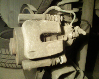

Всем привет!!!!!!!!!! Вот делюсь - как нужно менять тормозные колодки (передние и задние) на Сеньке 2
Меняем заднюю сторону. Делается все просто!
1. поднимаем машину.
2. снимаем колесо.
3. откручиваем болты (верхние и нижний) "болт ключ х13", контрогайка ключ х15"
Прикольно, а передних??? Я еще слышал что надо обязательно отключать аккомулятор во время замены, иначе накроеться АБС?? это правда??
Меняем заднюю сторону. Делается все просто! ПОМНИТЕ - НЕ СТАВИТЬ МАШИНУ НА РУЧНИК :angry::angry::angry::angry:
2. снимаем колесо.
3. откручиваем болты (верхний и нижний) "болт ключ х13", контрогайка ключ х15"
4. снимаем суппорт.
5. снимаем колодки старые
6. ставим новые на место
7. берем круглогубцы и вкручиваем с надавливанием тормозной цилиндр до тех пор пока суппорт целиком не сядет на свое место (по верх колодок)
8. закручиваем болты
9. ставим колесо
ВСЕ ГОТОВО

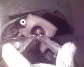

А как сильно надо вдавливать поршень при закрутке (на заднем суппорте), я помню когда менял так чегото маленько офигел от этого, ну нехотели поршеньки закручиваться или силы нехватило.
Стас, вообще-то мы применяли грубую физическую силу и по очереди - не поддавался, зараза, причем - оба поршня.
Левой рукой крепко держишь, с усилием, а правой с круглогубцами, скока есть мочи, вдавливаешь и по часовой прокручиваешь - во как.
Я вроде поздоровей коллеги - дык так ему вкрутил один поршень, что пришлось потом долго тормоза прокачивать (ну лишних 3-4 качка педалью тормоза :) )

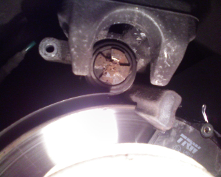

Через 3- 3.5 года, когда подошло время менять колодки, я не смог ввернуть поршень в суппорт, который тщательно перебрал своими руками....
Для закручивания поршня сделал такую приспособу : Круглогубцы разводятся на нужную ширину, к концам ручек изолентой приматывается металлический стержень нужной длинны и готово(получается помесь букв "Х" и "А"). Изолента фиксирует развод губок, стержень - удобная ручка, главное его с нужной стороны примотать, чтобы он не тянул за изоленту, а давил на ручки круглогубцев.

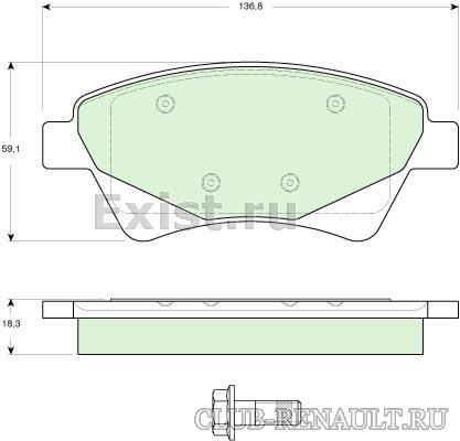

Подскажите, какие всё-таки колодки нужны?
На фотках у Вовы такие http://www.kia-club.ru/forum/gallery/image.php?pic_id=21570
А по поиску на exist.ru выдает на Сеню2 такие:
http://www.exist.ru/images/img.aspx?pid=02...amp;imid=468981
А должны, вроде такие быть:
http://www.exist.ru/images/img.aspx?pid=BE...mp;imid=1121433
Но, они вроде как от Лагуны....
Совсем запутался.

Решил все же небольшой отчет выложить, может кому сгодится.
Весенняя диагностика выявила только один недостаток из всего проверенного - Передние тормозные диски имеют толщину 20мм, при минимальной 21,8мм - вердикт рекомендовано заменить вместе с колодками.
Из аналогов официалы рекомендовали именно Lucas/TRW, сотрудник Экзиста подыскал обе позиции
Lucas/TRW DF 4110 Диск тормозной передний
Lucas/TRW GDB 1552 Колодки тормозные дисковые, комплект
Или по Диалоджису -
Диск тормозной передний - 7701 207 829
Колодки тормозные, комплект - 7701 209 444.

Решил поменять передние колодки, купил на exist.ru Lucas/TRW GDB 1552.
Вчера начали снимать - оказалось, что у меня другие ("ушастые"). 8(
Хотя ранее тут писАли о совместимости, говорили, что "ушастые" (как на картинке) ставятся лишь на Scenic'и с двигателями от 2.0, exist по каталогам тоже пишет их в аналоги (с учетом года выпуска авто и модификации), на коробке от колодок так же нарисован "перед" авто (мол, передние), и перечислены модели, включая Scenic 1.6.
Они, такое впечатления, на задние очень похожи.
Не поменял... 8(

И снова хочу вернуться к этой теме.
Как я писАл чуть выше, я уже раз ошибся с передними колодками.
Поиск по exist'у приводит либо к 7701209444, которые не подходят, либо приводит сюда:
http://www.exist.ru/cat/cat/parts.aspx?a=1...amp;id=43A00049
Что выбрать? Машина 2006 года выпуска, колодки с "ушами", т. е. такие, как TRW GDB 1540.
Кто что-то конкретное ставил?
PS: Пока остановился на Ferodo FSL1866 или Ferodo FDB 1866, TRW GDB 1687.

Оригинал со скобами 7701 209 101
Вот ссылка на страничку из каталога Elcats http://www.elcats.ru/renault/Parts.aspx?Mo...F%D0%BF%D0%B0+2 Позиция №8.
Я себе ставил ABS 37218 - очень достойные колодки. Но если бы тогда, когда я покупал были Ferodo - взяд бы их. (кстати на оригинальных как раз Ferodo написано).
Все, что я написал выше, это если у тебя 2.0!
Изменено пользователем Грегори
Уменя 1.6 К4М 812 JR5.
Поправил профиль.
Так, отсюда выходит еще один вариант: Ferodo FDB 1865
И тоже каталог показывает, что на мою устанавливались. Поиском, конечно же, не находится.
Так что ставить-то?!. :) Вот ведь вопрос...
PS: Так, Ferodo FDB 1865 не подходит - они, как написано, для R16, R17.
Изменено пользователем ABATAPA
Поправил профиль.
То есть это значит, что они для тормозов с 300мм дисками, как на 2.0
А у 1.6 280мм диски, так что наверное FDB1866 как раз для них.
Вот нашел: Оригинал с ушами для 1.6 это 7701 209 100. http://www.elcats.ru/renault/Parts.aspx?Mo...F%D0%BF%D0%B0+3
В их заменителях как раз есть FDB1866.
Вот эволюция передних колодок "с ушами" взятая из диалоджика для моего Сценика(К4М, 2007, JM1B) нужен еще заводской номер автомобиля(с овальной таблички)
7701209100
7701209670
7711130086
410601237R - сейчас идут эти.
другая ветвь эволюции колодок "без ушей" выглядит так:
7701209444
410608713R - сейчас идут эти
С ушами или без можно точно сказать только зная заводской номер автомобиля, например DD38687
