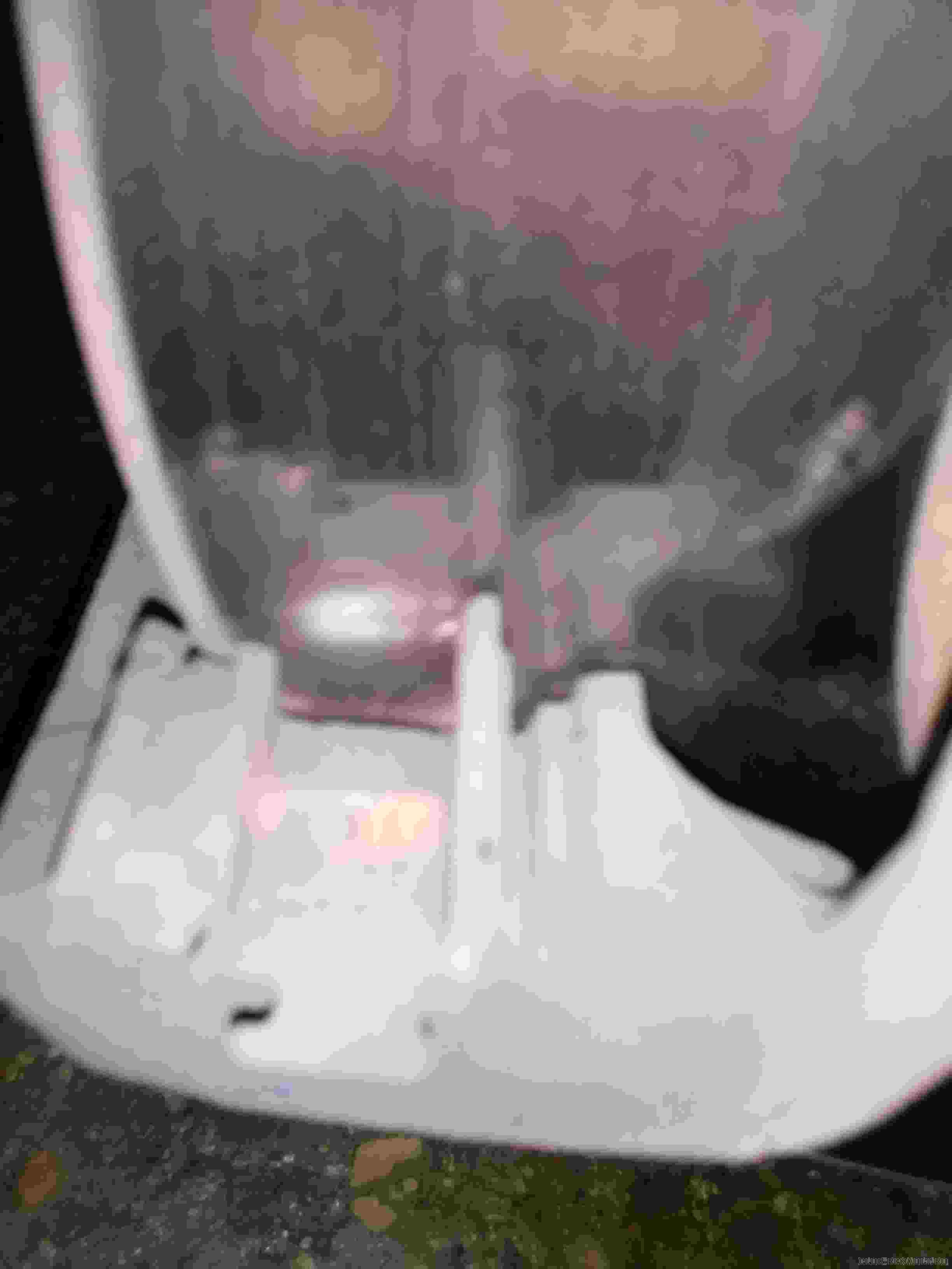

Поскольку кондишен, пока, не работает - езжу с открытыми окнами и вот при езде по неровным сельским дорогам услышал спереди металлическое дребезжание. :hmmm: Почему- то сразу подумал на колодки. Уж очень свободно у меня пружины встали
У внешней колодки есть вертикальный, если смотреть на фото, маленький ход. Пружина к колодке никак не прилегает. Вот и думаю: функция данной пружины? Может не правильно поставил? Дык по-другому никак... Может пружины "не той системы"?
