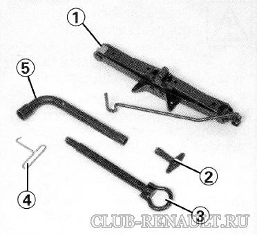

Буксировочное кольцо №3. Изменено пользователем YURRI
Поищите по форуму. У нас уже давали размеры буксировочных крюков. Не думаю, что от модели к модели они сильно отличаются.

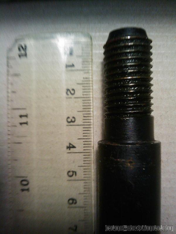

Диаметр резьбы 16мм
Лень, конечно, но:
Диаметр резьбы 16мм
Похоже, что у реношников одинаковые "болты" на все модели.

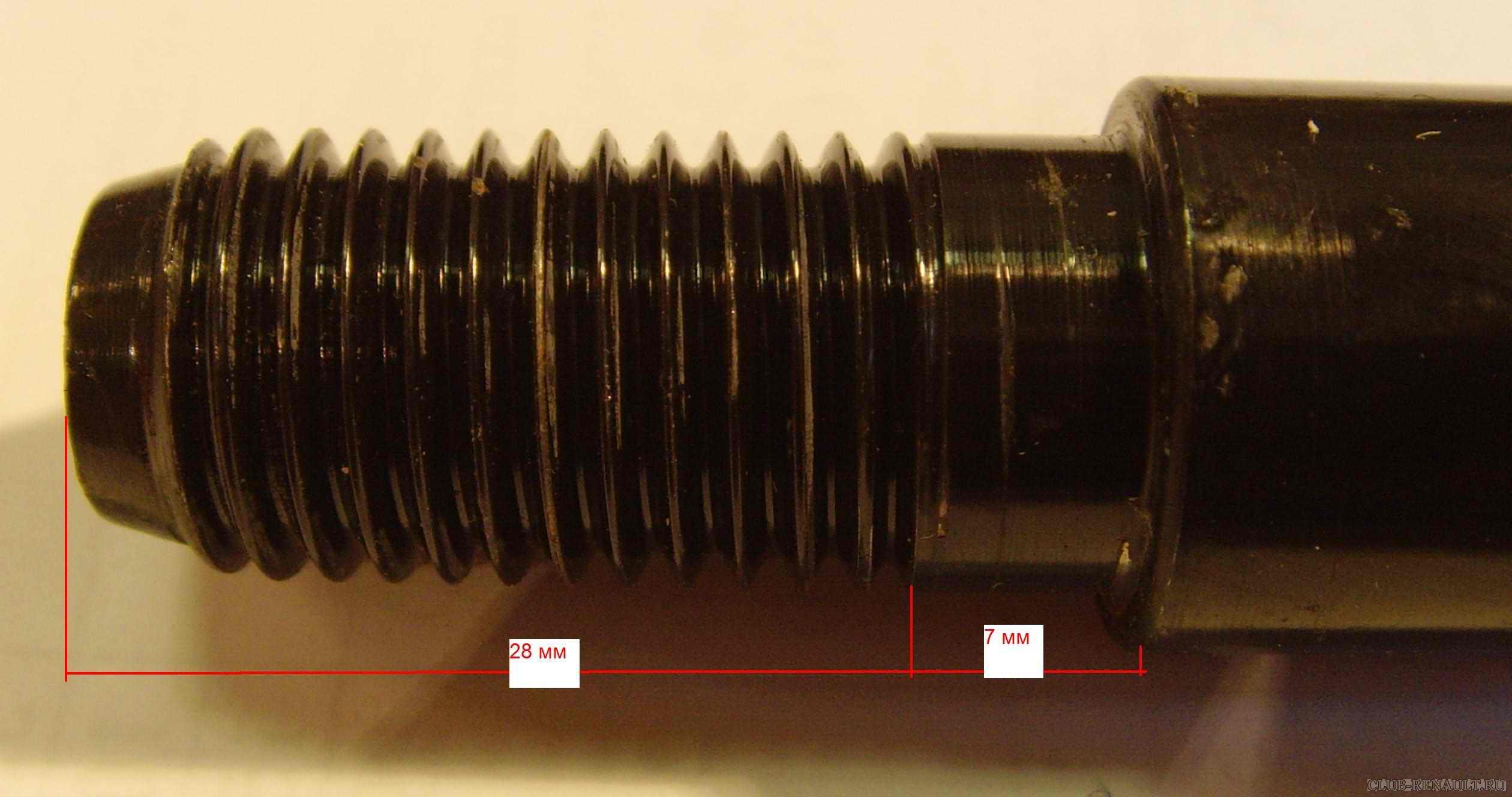

"Приложил" линейку, что на фото, к резьбе. Получилось 18 мм. Ракурс фото не мог дать такую погрешность. Или я ошибаюсь?
Так и должно быть по логике.
Плоскость линейки ниже осевой линии болта. Видимо это повлияло на пропорции.

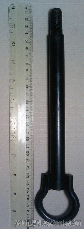

Может быть на этом фото будет лучше видно? Фоткал с расстояния 1,70 м.
http://photo.qip.ru/users/100037161/115654...569/full_image/
post-8861-1267359942_thumb.jpg Резьба М16х2. Длина штока (включая резьбу) до приваренного кольца 215 мм. Диаметр 20 мм Изменено пользователем FAN12

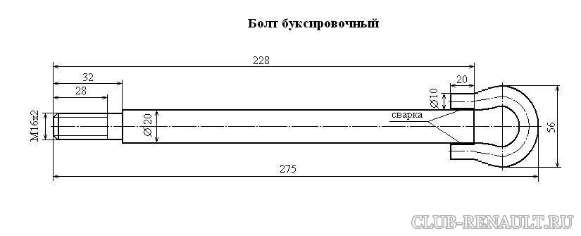

Постарался обобщить ваши изыскания. Проверьте, пожалуйста, размеры!
Примечание:
Петля приварена к стержню двумя диаметрально противоположными швами.
По чертежу - 2, а технически - 4.
Технически 2!
Повторю:
Т.е. на вашем чертеже шов верхний должен быть виден, а нижний (он за петлей) нет, или наоборот. Изменено пользователем YURRI

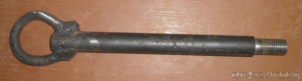

Вот моё буксировочное чудо, а точнее их у меня два. Делал не я. Осталось облагородить и покрасить..., а может и так оставлю - не на выставку с ним ехать :don-t_mention:
(Если кому интересно - пруток на 20мм, резьба М16х2. Всё входит и выходит как в мультике - замечательно :yahoo: )
Поздравляю. Почти как оригинал )
Надо только от коррозии защитить - преобразователем ржавчины протравить, грунтом и покрасить. Иначе вскоре придётся новый делать.
