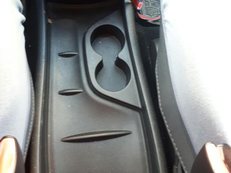

Камрады. Может ли такое быть: штатный навигатор стоит на ргс 3, а подлокотника с кнопками нет?
бывает в убогих комплектациях, тогда управление с беспроводного пульта
4 часа назад, ag94 сказал:
Я думал у хозяина подлокотник украли. Ан нет.
